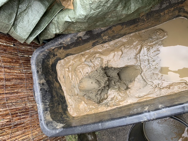

    ich bin neu hier im Forum konnte aber in der Vergangenheit hier viele hilfreiche Antworten auf einige Probleme bei meiner Haussanierung finden.
    Mittlerweile bin ich mit der Sanierung meines Hauses fast fertig, leider konnte über die Jahre hinweg nicht immer die Baustoffe ordnungsgemäß gelagert werden.
    Nun zu meiner eigentlichen Frage/ meinem Problem:
    Ich habe Lehmputz (von einer Bekannten Marke ohne Strohzusatz) im Garten in Wannen gelagert, dies über 1 Jahr.
    Leider ist der Lehmputz nass geworden. Ich dachte mir, kann ja nicht so schlimm sein.
    Nun habe ich festgestellt, dass der Lehmputz im Inneren der Wanne dunkel geworden ist.
    Auch riecht der Lehmputz verfault.
    Gibt es die Möglichkeit den Lehmputz wieder zu retten oder ist sogar ein durchmischen und Auftragen möglich?
    Oder taugt der Lehmputz nur noch zum rummatschen für die Kinder?
    Ich habe ein Foto mit beigefügt und würde mich über eure Rückmeldung und Fachexpertise freuen. Vielen Dank

    Falls da - aus welchem Grund auch immer - organisches Material hineingeraten ist, kann es durchaus sein, dass da jetzt irgendwelche Mikroorganismen drin stoffwechseln. Im Inneren unter Luftabschluss ggf. auch Fäulnisbakterien. Ob das Zeug so noch zu verwenden ist, lässt sich per Ferndiagnose kaum sagen. Falls du die Möglichkeit hättest, die Pampe (zur Not auch in Chargen) für ca 15 Minuten auf 80 °C zu erhitzen, wären die Biester hinterher ziemlich sicher alle tot. Die Kids würde ich allerdings nicht unbedingt mit fauliger Matsche spielen lassen.
    Ich lagere meinen Lehmputz inkl. Strohhäcksel und Kälberhaaren übrigens bedenkenlos in ähnlichen Behältnissen, allerdings trocken.

    an dem Punkt hört der Spaß auf
    Da jetzt irgendwie mit Alkohol, Chlor oder sonstigem zu probieren, vergiss es
    weg damit und einmal neu
    regenwasser, alles Mögliche an Algen, Bakterien, ggf Einzellern dabei
    weg weg weg

    Vielen Dank für die schnelle Rückmeldung.
    Dann werde ich das Zeug wohl wegwerfen oder für irgendein Projekt im Garten verwenden.
