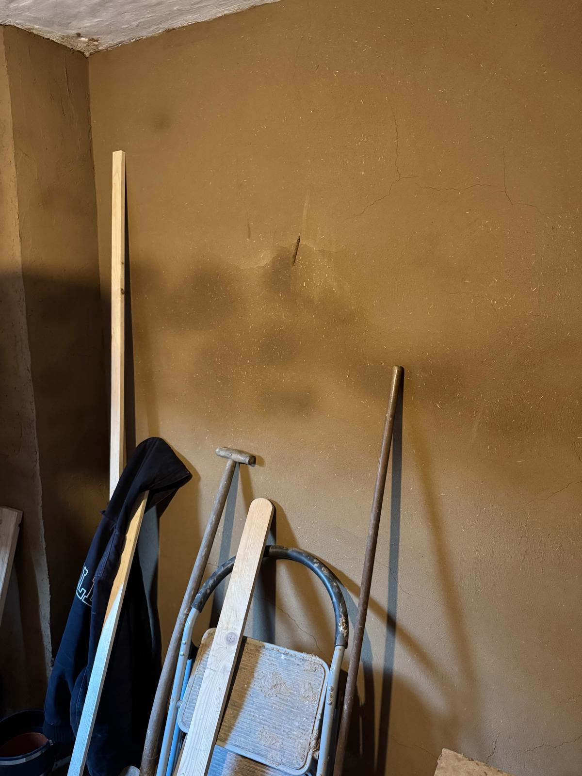

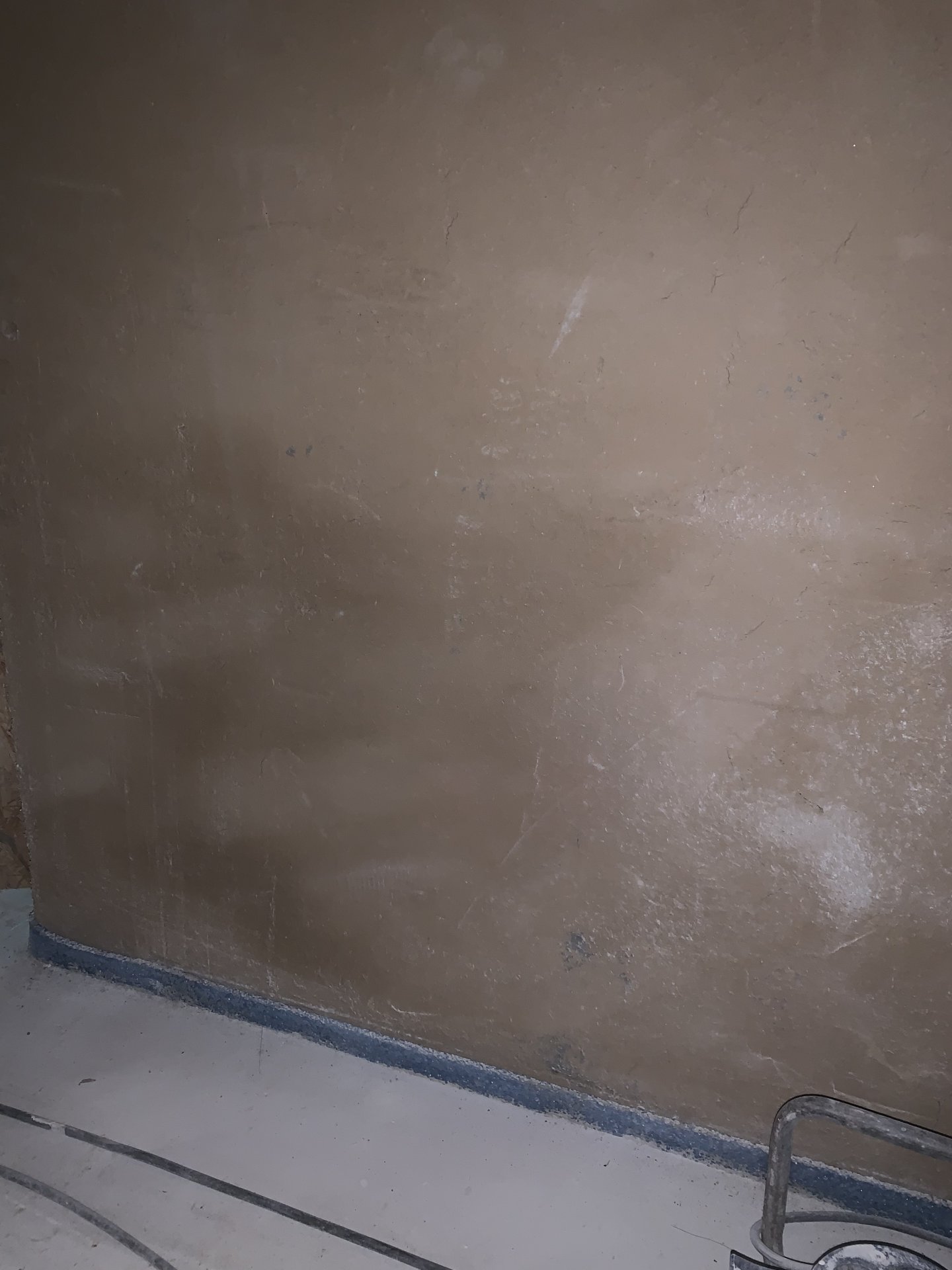

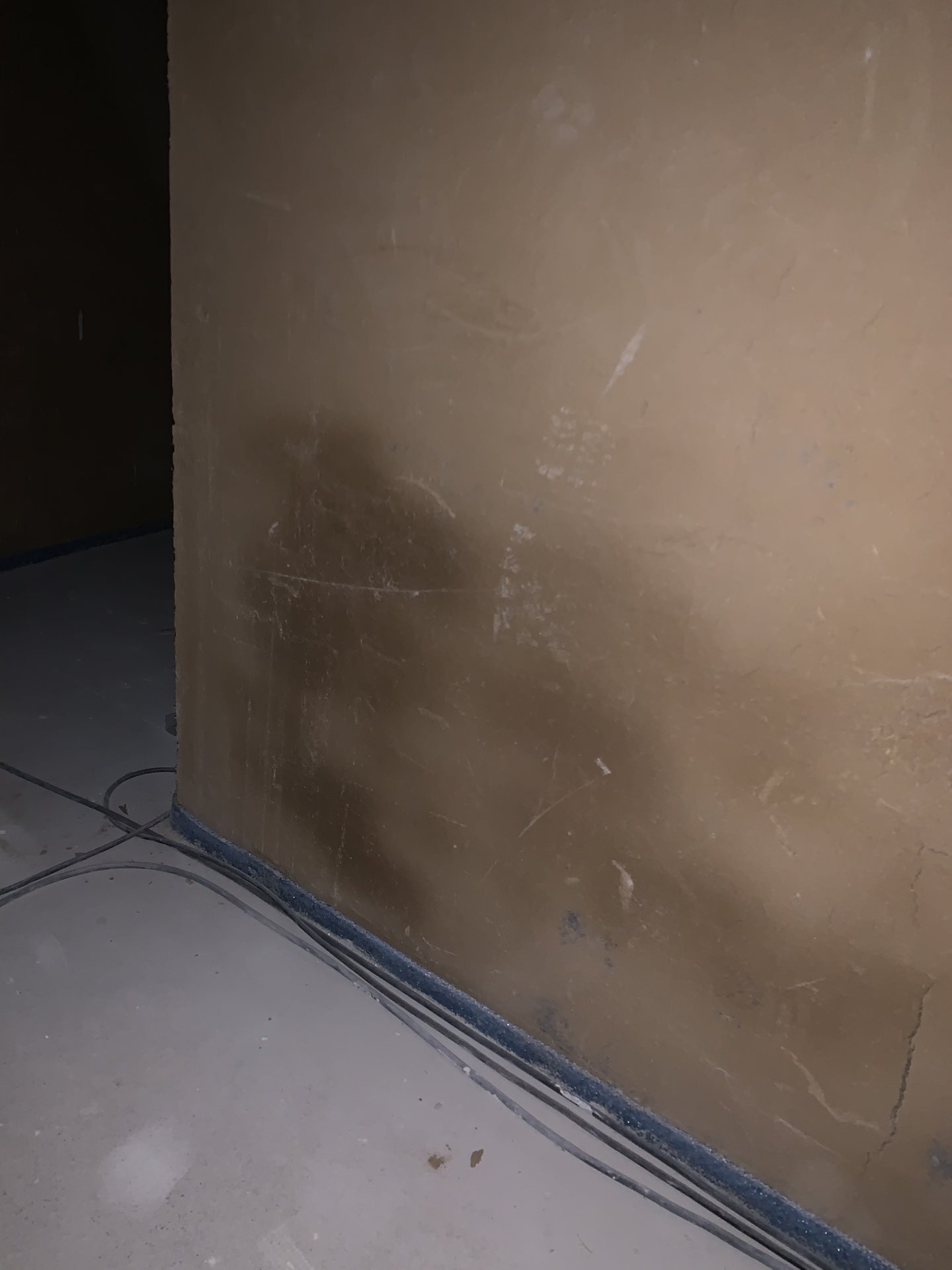

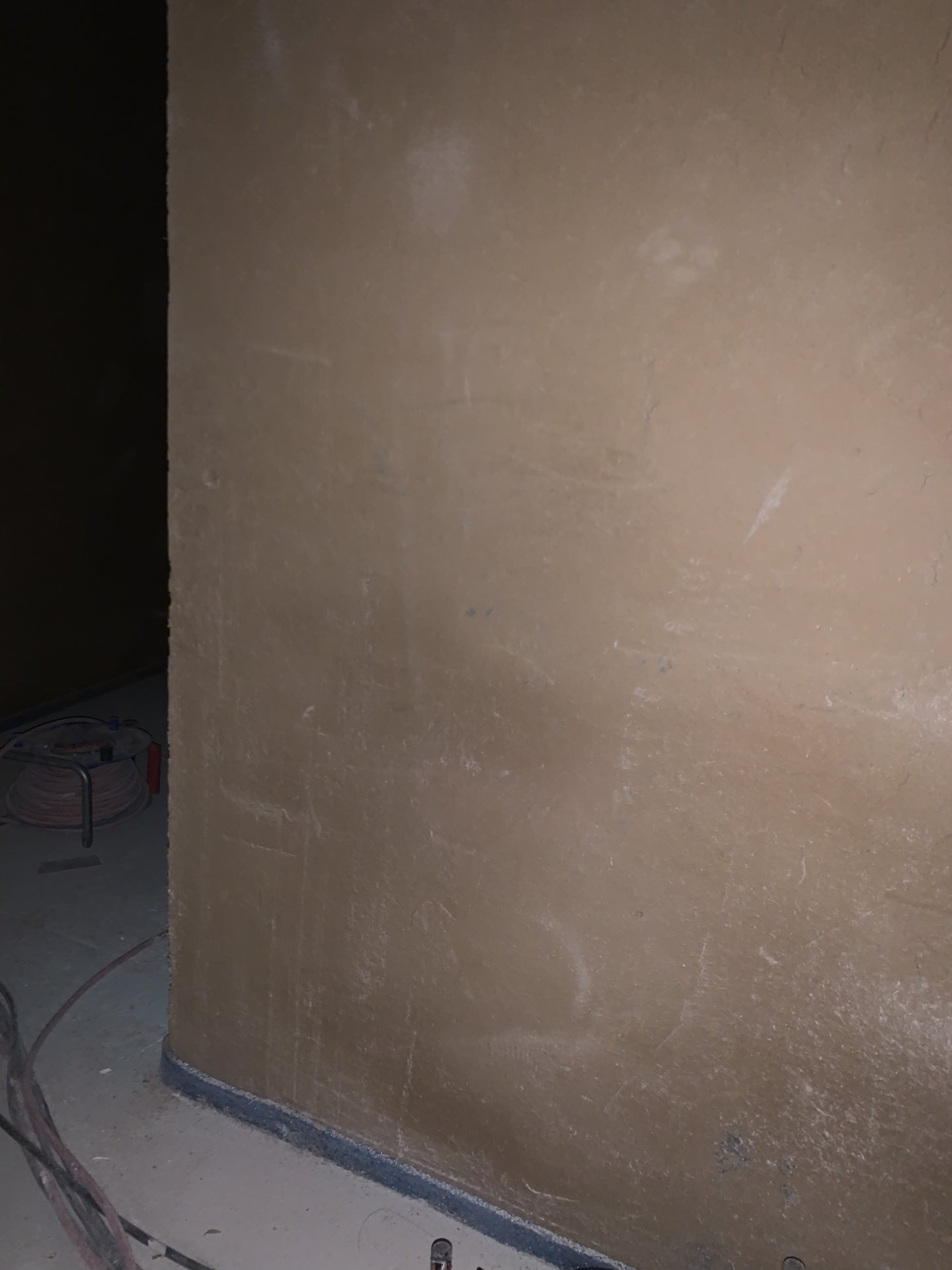

    Guten Abend zusammen,
    wir haben im Rahmen unserer Kernsanierung viele Wände mit Lehm verputzt. Alles ist gut abgetrocknet und konnte weiter bearbeitet werden, mit Ausnahme der Wand im Anhang. Es handelt sich um eine Innenwand im Flur. Der ehemalige Stall ist zwei Meter entfernt und eine 60cm starke Natursteinwand liegt dazwischen. Die gegenüberliegende Flurwand (80cm Abstand) trockner perfekt. Der Putz ist schon mehrere Monate alt…
    ich habe die letzten Abende einen E-Heizer direkt davor gestellt und den Bereich etwas gekapselt. Besserung ist erkennbar, aber ich habe Zweifel dass es wirklich gut wird.
    Hat jemand eine Idee woran es liegt bzw. was noch helfen könnte? Wenn’s die nächsten Tage nicht wird, tendiere ich dazu auf dem ersten Meter Kalkzementputz oder evtl Trasskalkputz zu nehmen.
    Gruß Sebastian

    Servus Sebastian,
    ist ggf. Salz in der Wand?
    Hast du schonmal eine Feuchtigkeitsmessung auf beiden Seiten der Wand durchgeführt?
    Ich kann ähnliches in einem früheren Stall beobachten, ebenfalls an einer Innenwand.
    Viele Grüße
    Simon

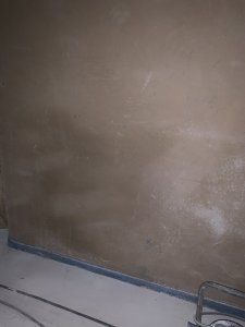

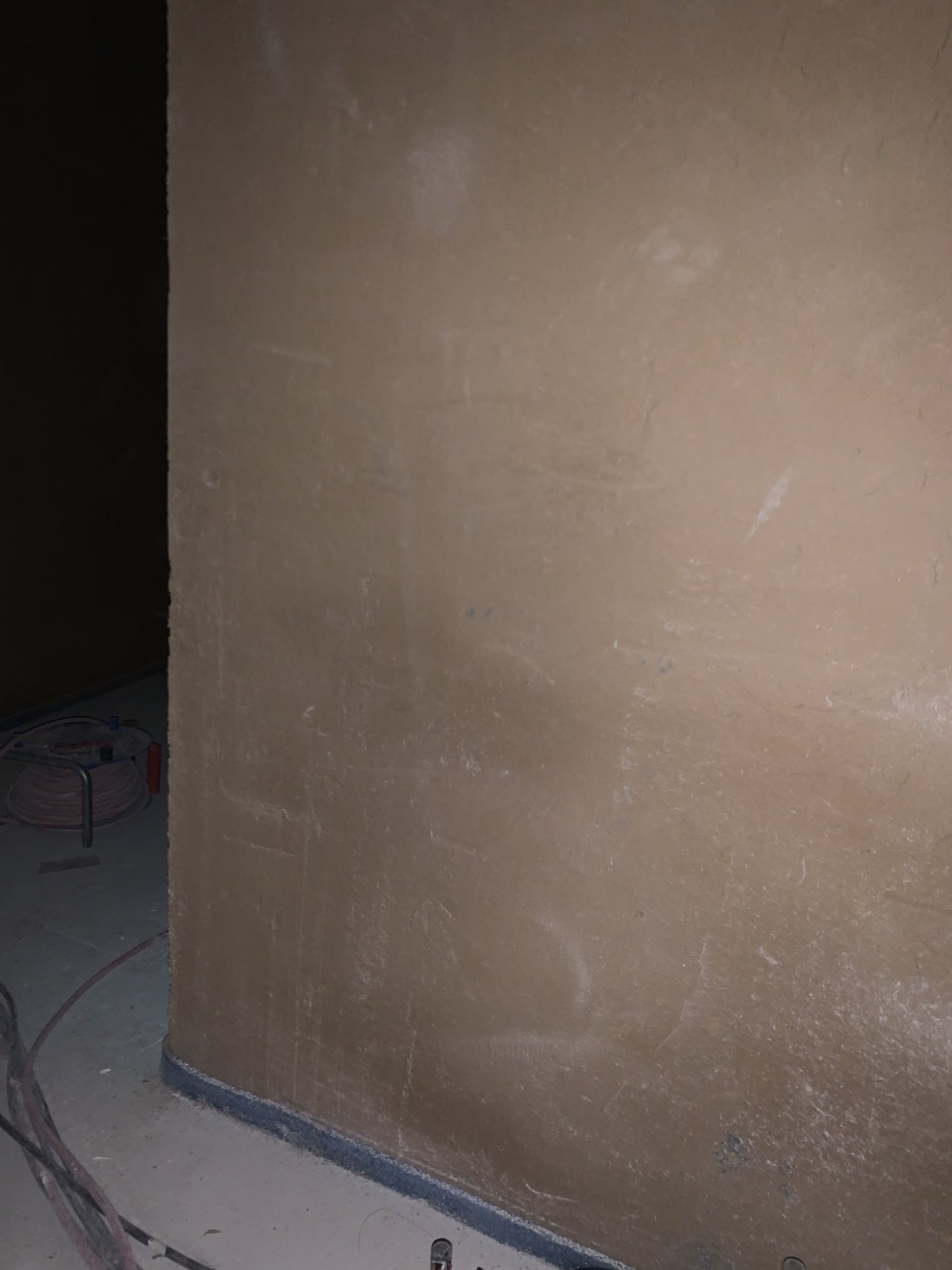

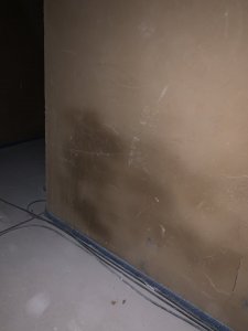

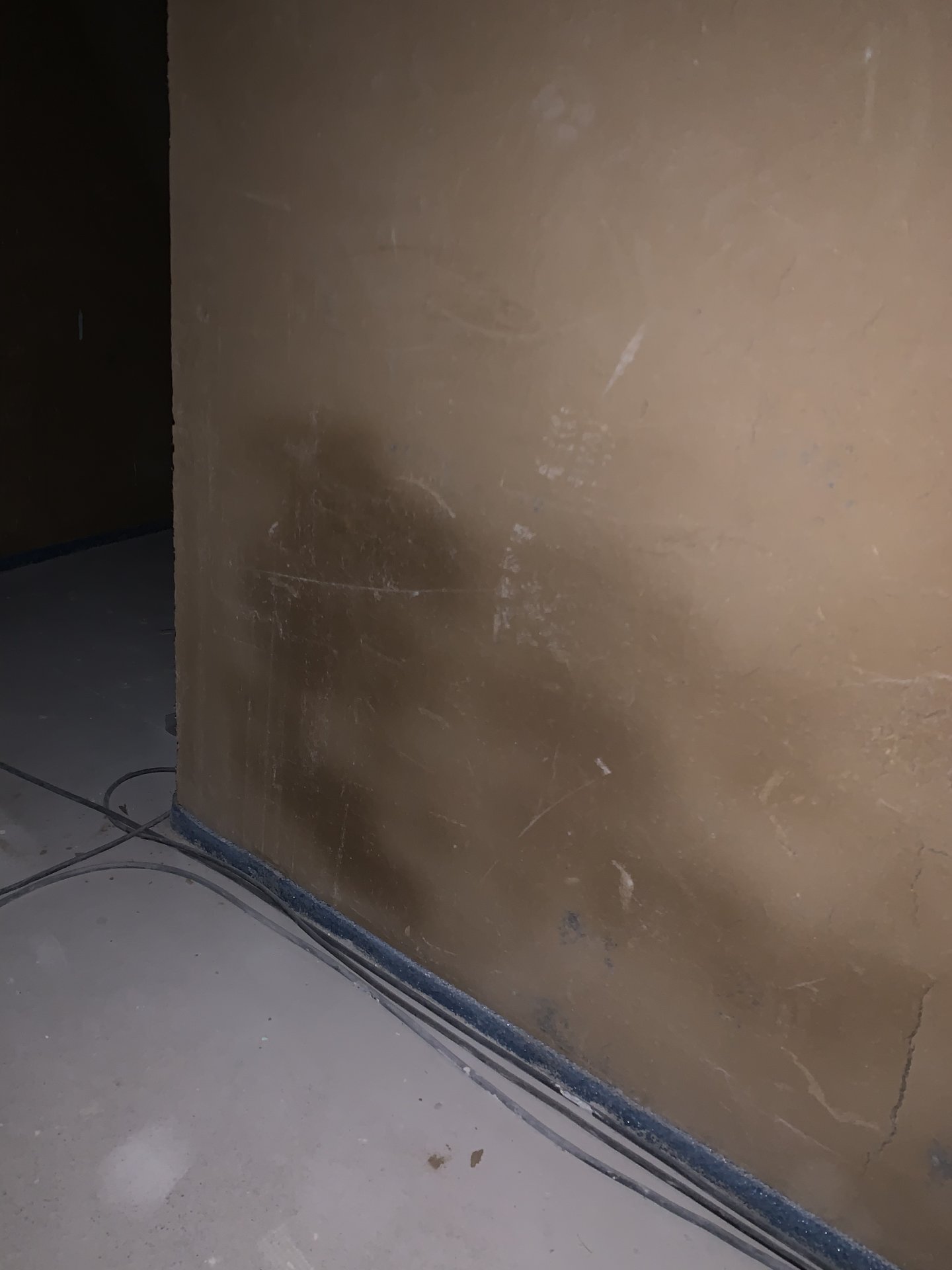

    Nein, gemessen hab ich bisher nicht. Salz hatte ich auch vermutet, aber es war eigentlich kein Stall.. und die andere Flurwand in unmittelbarer Nähe ist ja auch ok ‍♂️
    lässt sich der Salzgehalt irgendwie feststellen?

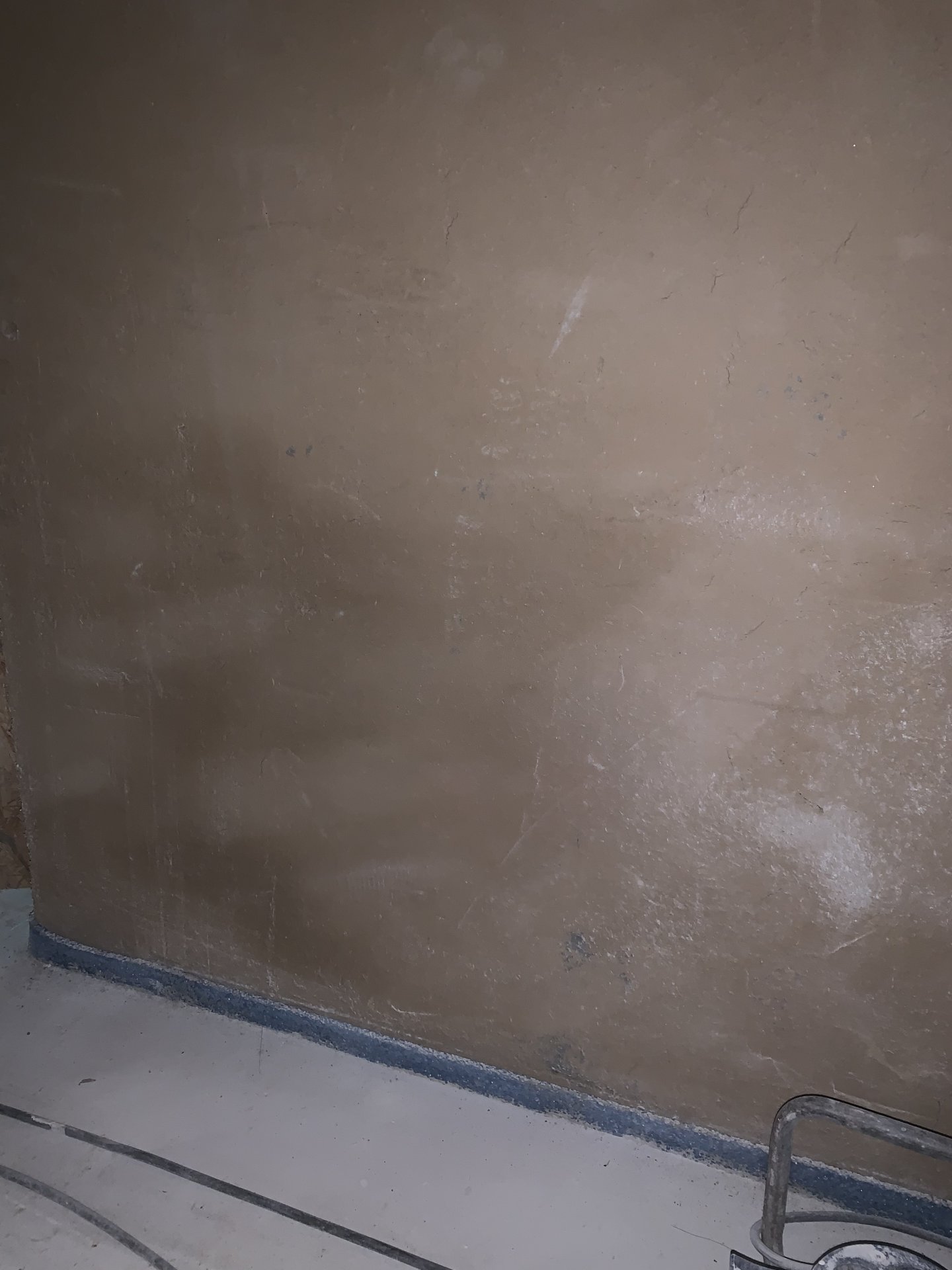

    nach weiteren 3 (?) Abenden mit Heizer vor der Wand, sieht’s nun so aus. Deutlich besser, aber irgendwie hab ich Zweifel, dass das wirklich von Dauer is..

    Das war auch mein erster Gedanke als ich die weißen Schlieren auf den Bildern sah.
    Um was für eine Wand handelt es sich (Vollziegelwand - erdberührte Außenwand)?
    Würde denn vor der "Kernsanierung" mal eine Mauerwerksdiagnostik durchgeführt um zu schauen welche Altschäden vorlagen und wie diese zukünftig zu vermeiden wären?

    Naturstein ist es wohl laut dem Vortrag als Trennung zur Tierhaltung ( vormals )bei Verwendung von Kalkzement Putz wird sich das Bild nicht wesentlich verbessern.

    Die Schlieren kommen vom Gipsplatten schleifen, also Gipsstaub. Die Wand ist eine Vollziegel Innenwand. Geprüft wurde sie nicht. Das haben wir nur im ehem. Stall durch einen Hersteller machen lassen. Verputzt wurde da dann mit Trasskalkputz.
    d.h. Für mich sind keine Ausblühungen ersichtlich. „Nur“ eine schlecht trocknende Wand

    Nach dem Bild könnte die Feuchtigkeit von unten nachgeliefert werden.
    Es fehlt also eine Sperschichte gegen aufsteigende Feuchtigkeit.

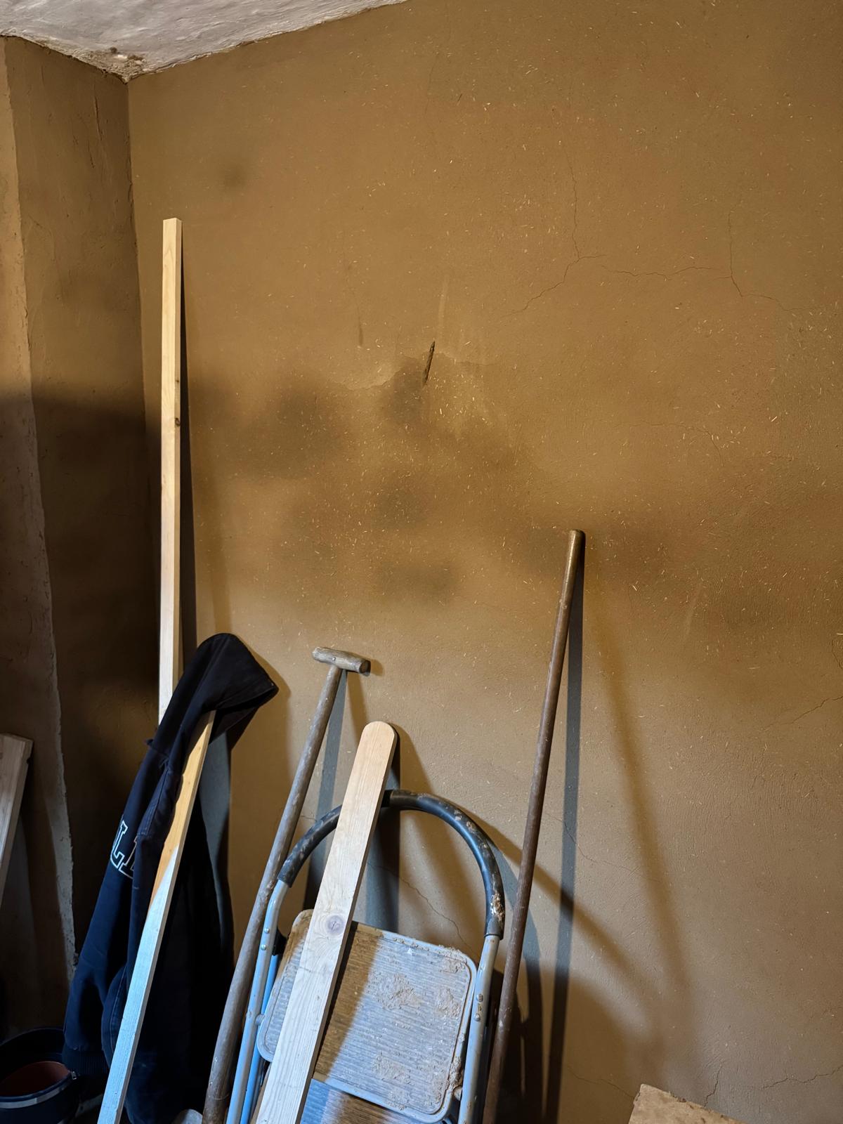

    hast du das mit der Trocknung in den Griff bekommen? Habe das gleiche Problem dass eine Wand ein paar Stellen aufweist, die nicht trocknen.
    Eine neue Sperrschicht ist vorhanden. Und die Heizermethode habe ich auch schon probiert. 4-5 Stunden habe ich den an einer Stelle gelassen. Die Wand war kochend heiß und der Fleck natürlich weg. Am nächsten Tag kamen die Flecken zurück :(
    Grüße Dirk

    leider hab ich’s nicht wirklich in den Griff bekommen. Am Ende hab ich an der halben Wand Kalkzementputz aufgebracht…
