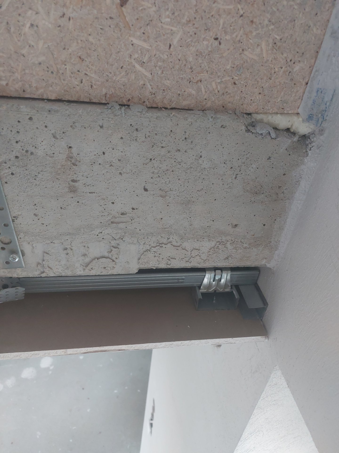

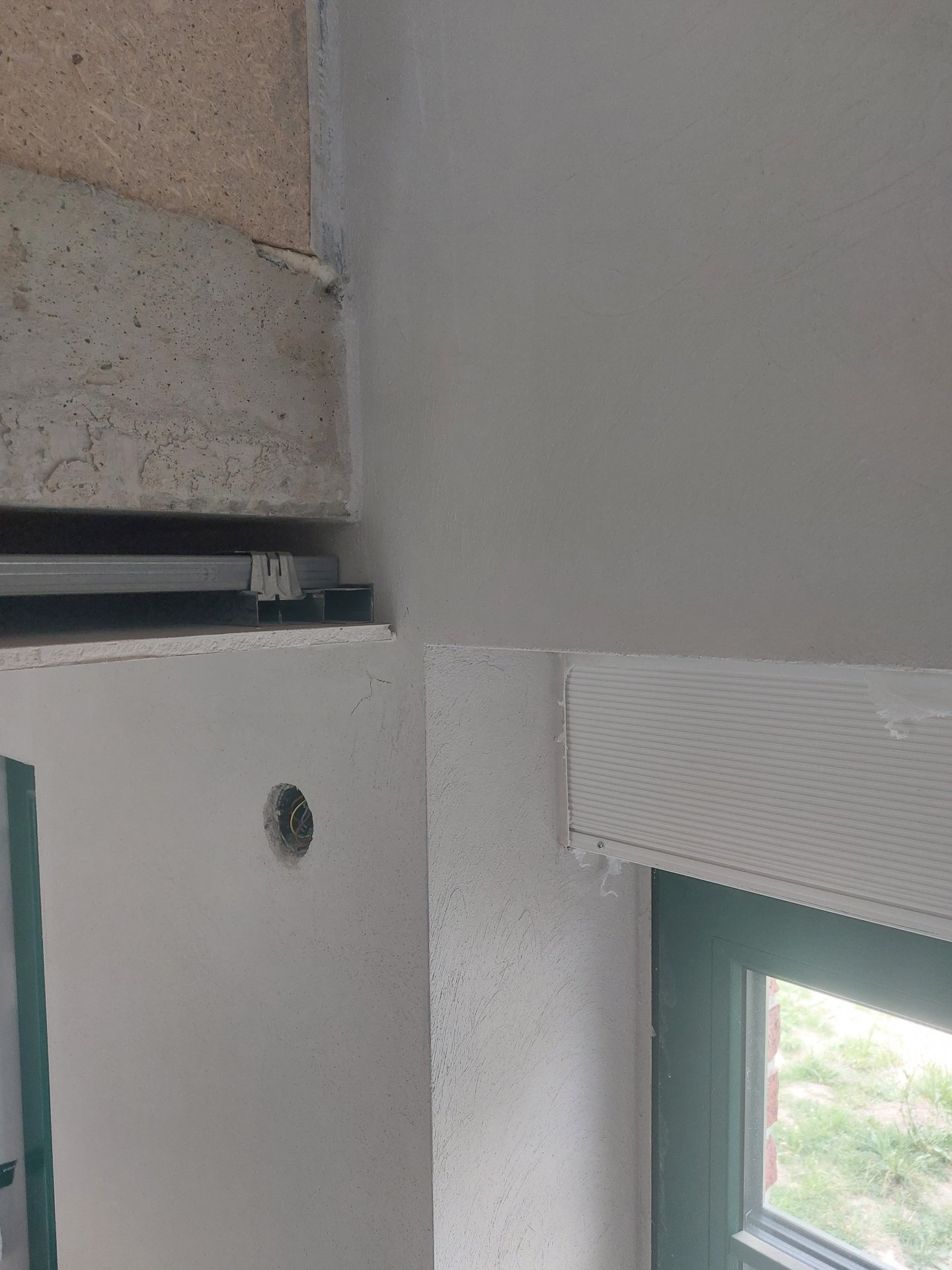

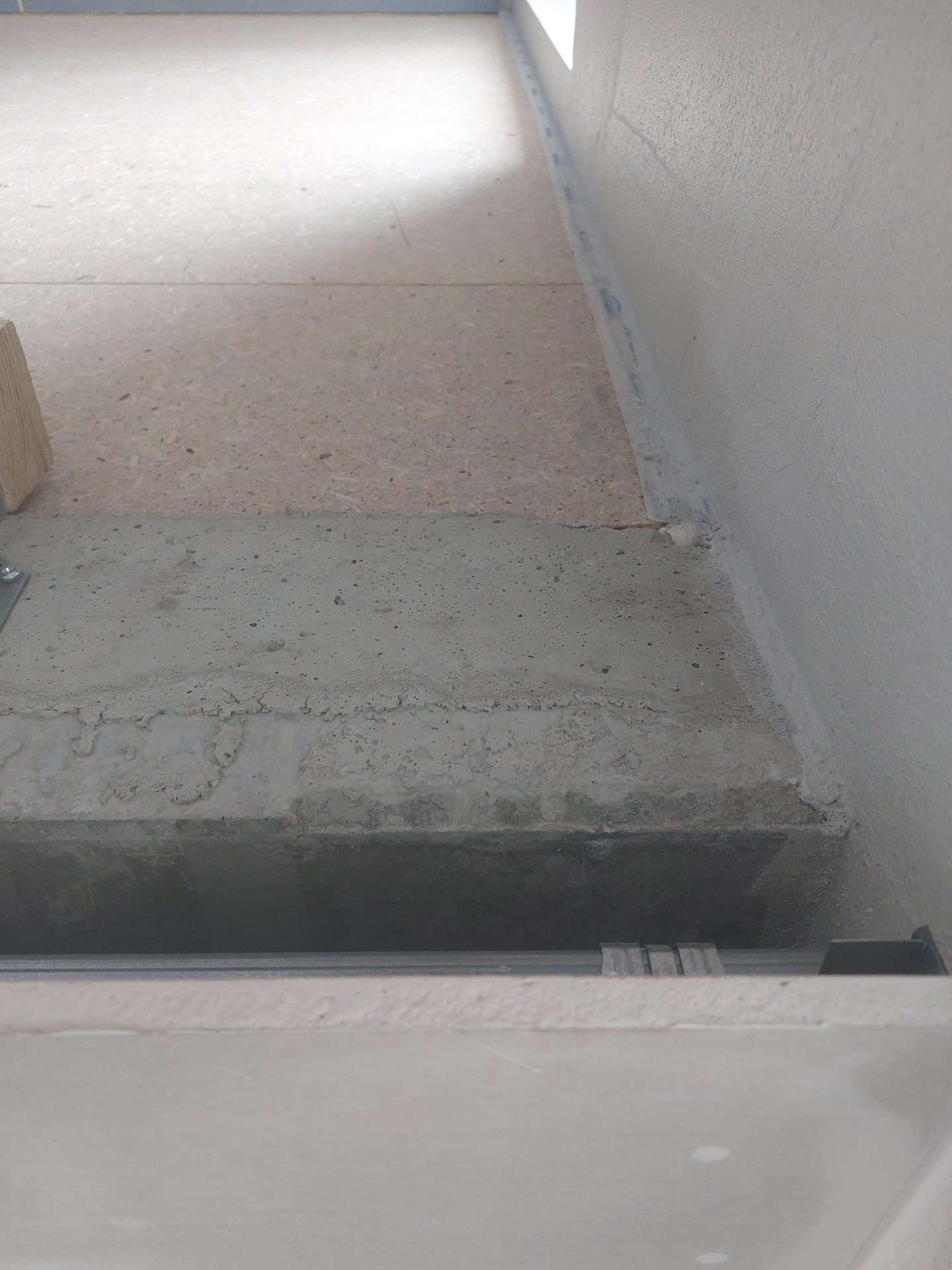

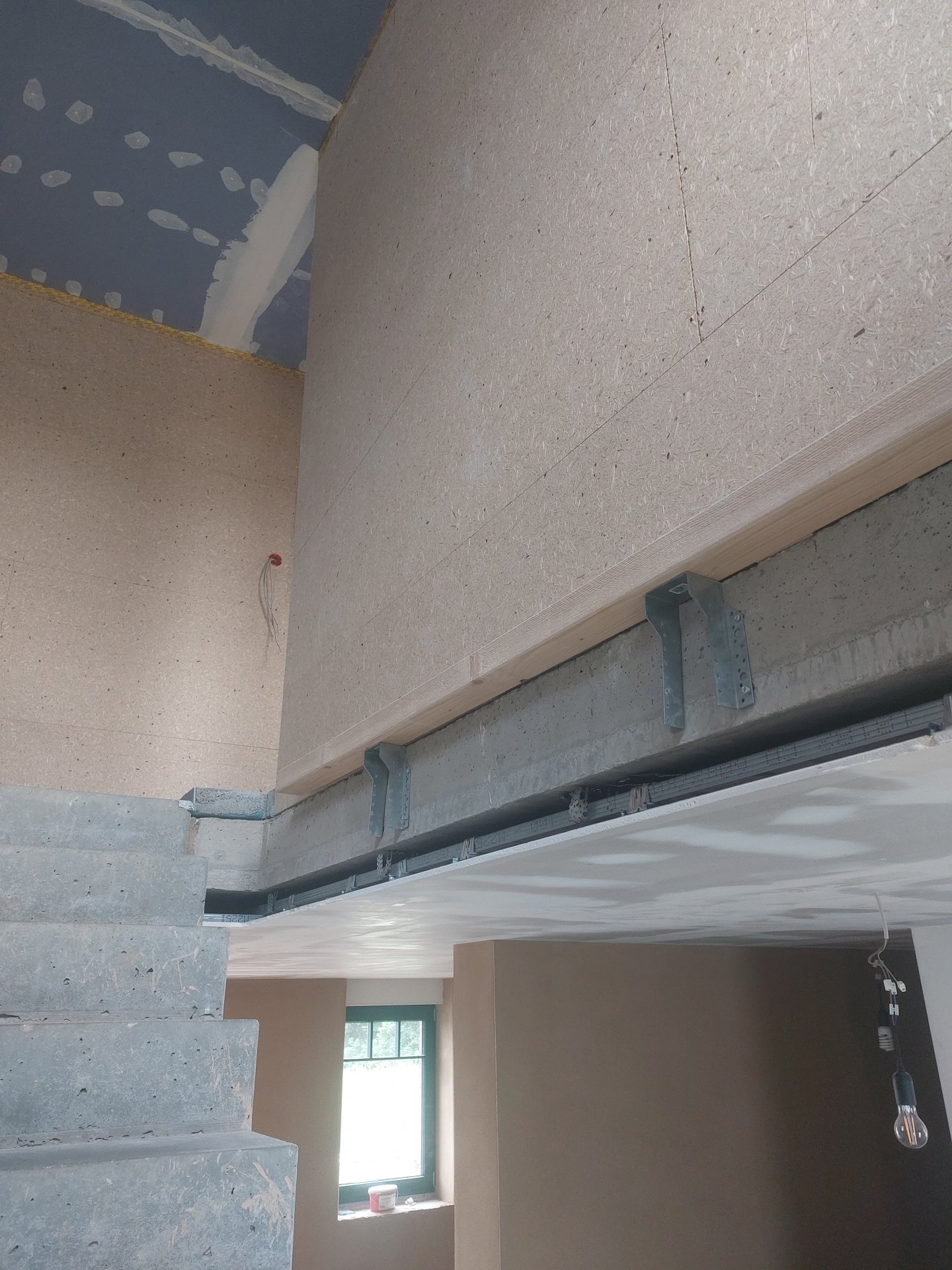

    ich stehe vor einem kniffligen Problem, wollte fragen ob jemand einen Tipp hat wie ich das vielleicht lösen kann.
    Wir haben eine abgehangene Decke (Rigips Platten). Die Wand die vom Treppenauge nach Oben geht ist mit ESB Platen beplankt. Da drauf sollen Lehmplatten (Claytec 16mm) geschraubt werden. Dazu kommt ca. 3mm Lehmmörtel mit Armierungsgewebe und ein Lehmputz ca 2mm.
    Ich weiß nicht wie ich die Rigibsdecke mit der Lehmwand verbinden soll ohne das eine hässliche Kante/Fuge dabei rauskommt.
    Fotos sind angehangen.
    Den Holzbalken den ihr hier auf den Fotos seht müsst ihr euch weg denken, der ist nur temporär.
    Ich wäre sehr dankbar für ein paar Ideen.

    'GK bis zum Balken, Abschlußprofil einspachteln und mit der Lehmgeschichte darüber beginnen

    Zwei unterschiedliche Materialien muss man immer trennen.
    Im Trockenbaubereich (Gipskarton) nimmt man Trennfix dafür. Das ist ein Silikonklebestreifen der die beiden trennt. Man spachtelt also ran. Dann schneidet man den überstehenden Trennfix weg und fertig.
    Wenn zwei Gipskartonkanten aneinanderstoßen ist das einfacher. Bei Innenecken kann man einen Knauf Kurt einspachteln. Bei Aussenecken eine Alu Eckschiene.
    Villeicht wäre es sinnvoll das Lehmzeugs gegen Gipskarton zu tauschen.
