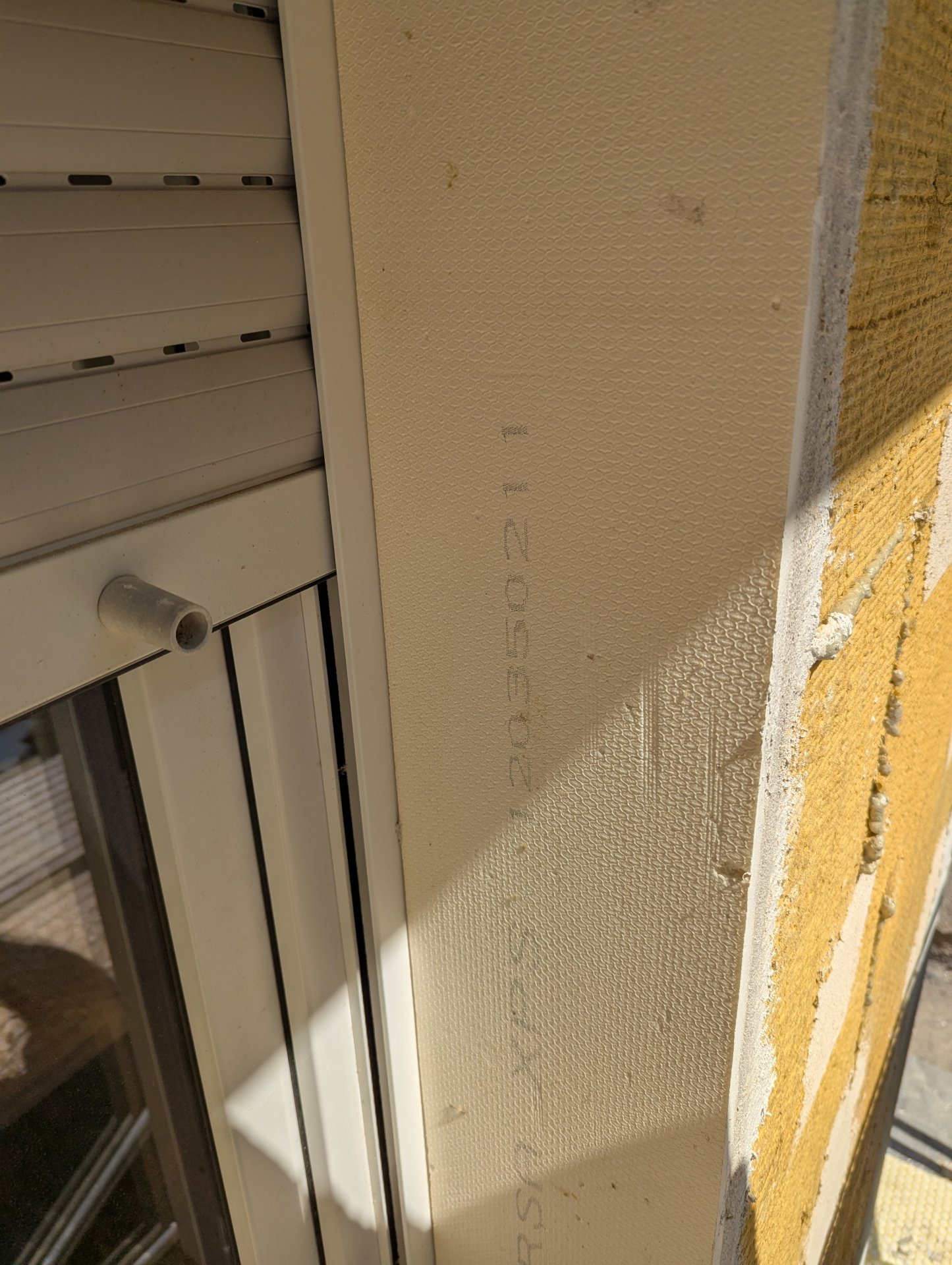

    Hallo zusammen, bei uns wird derzeit die Fassade mit 16cm Steinwolle gedämmt und gerade geht's um die Fensteranschlüsse.
    Dabei wurden die Leibungsplatten (Ursa Xps) mit Weber 300 Klebemörtel in der Leibung verklebt, also mit demselben Kleber, der auch für die Fläche verwendet wurde.
    Interessieren würde mich, wie kritisch das ist, wenn hier nicht mit Klebeschaum gearbeitet wurde, was nach meinen Recherchen hier eher üblich ist...
    Freue mich über Rückmeldungen :)

    Warum wird die Leibung nicht auch mit Mineralwolle gedämmt? Was sagt die Zulassung des WDVS dazu?

    Geht auch mit Flexfliesenkleber......
    Mit Armierungskleber ist das besser zu verarbeiten als mit Schaum!
    ( Schaum ist was für die Fraktion: Schnell, schnell! )

    Gute Frage, weiß ehrlich gesagt nicht, warum hier was anderes genommen wurde. Die Kombi Styrodur/Armierungskleber schien die erste Wahl des Gipsers gewesen zu sein. Zur Zulassung habe ich auf die Schnelle nichts finden können für Weber Therm Fassade Express... Insofern wäre vor allem die Frage, ob die verbauten Materialien grundsätzlich schonmal nicht komplett falsch sind, was ich bis jetzt so aus den Antworten rauszuhören meine ;)

    OK und energetisch spielt das keine Rolle wenn der "Spalt" nicht mit Schaum gedämmt ist, sondern mit Mörtel ohne besonderen Dämmwert?

    Ursa XPS ist da meiner Meinung nach als Systemkomponente nicht aufgeführt, somit verliert das WDVS seine Zulassung, was einen bauordnungsrechtlichen Mangel darstellt.
    Am besten einfach mal bei Weber einen Anwendungsberater anrufen, der kann Dir das genauer erklären.
