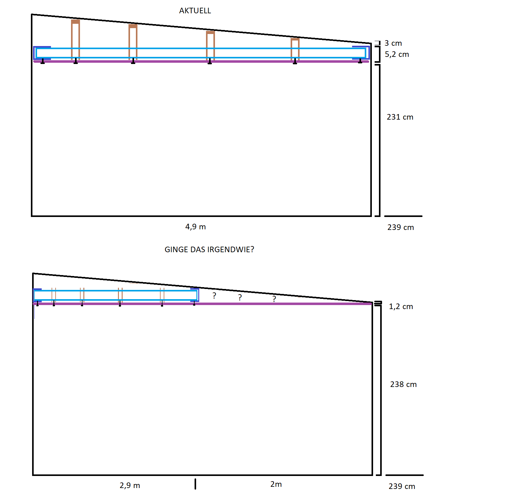

    Ich habe ein Flachdach-Haus Bj 1960 gekauft und lasse es gerade sanieren. Das Dach ist jedoch nicht ganz flach, sondern hat 2,5% Neigung. Untypischerweise nicht nur oben drauf, sondern auch im Innenraum ist die Decke 2,5% geneigt. Um die Decke gerade zu bekommen, haben wir sie nun abgehängt mit Profilen und Rigips-Platten.
    Nun haben wir leider eine Deckenhöhe über FFB von nur 231 cm :( Und das im eigentlich großzügigen Eingangsbereich (5x4 m Grundfläche).
    Die niedrige Höhe liegt aber auch daran, dass wir das UD-Profil natürlich an der Wand ansetzen, und damit schon mal 4cm + 1,2 für die Rigipsplatte an Höhe verlieren. Minus weitere 3 cm um die Höhe an die Küche daneben anzugleichen.
    Nun die Frage: wie schaffe ich es durch "geschickteres" Abhängen der Decke ein paar cm zu gewinnen? Holzlatten statt Profile? Die ersten paar Meter verputzen und dann abhängen? Für mich zählt wirklich jeder cm, der mich näher an 240 bringt ;-)
    Habe euch eine Skizze angehängt, die das Problem erklärt. Es geht mir um den Bereich der Fragezeichen.

    Lass die UD-Profile weg und mach dort wo die Fragezeichen sind Hutprofile.

    Holzleisten 40/60 mm keilförmig bis auf Null schräg sägen und im benötigten Abstand unter die Decke schrauben

    @Fabian Weber : cool, Hutprofile sind ja nur 1,5cm hoch. Schraub ich die dann in die Decke?! Verstehe es noch nicht ganz.
    @Andreas Teich : ja, das klingt einleuchtend!!!

  9. #9 Fabian Weber, 11.04.2020
    16.470
    6.577
    Nein da Du die Hutprofile natürlich unterfütterst bis Du beim letzten bist.
    Da wo es die Höhe erlaubt geht es dann mit Abhängern und CD-Profil weiter.

    ich würde die UK erst mal drehen, entgegengesetzt dem Bild, die CD Profile so einpassen, dass die Unterkante mit dem Schnittpunkt Wand / Decke übereinstimmt.
    Den restlichen Bereich mit Hutprofilen, in gleicher Richtung wie die CD´s, wie Fabian beschrieben hat.
    Auch wenn die Profile 10 cm vor der Wand enden, überträgt das die Platte ohne Probleme
