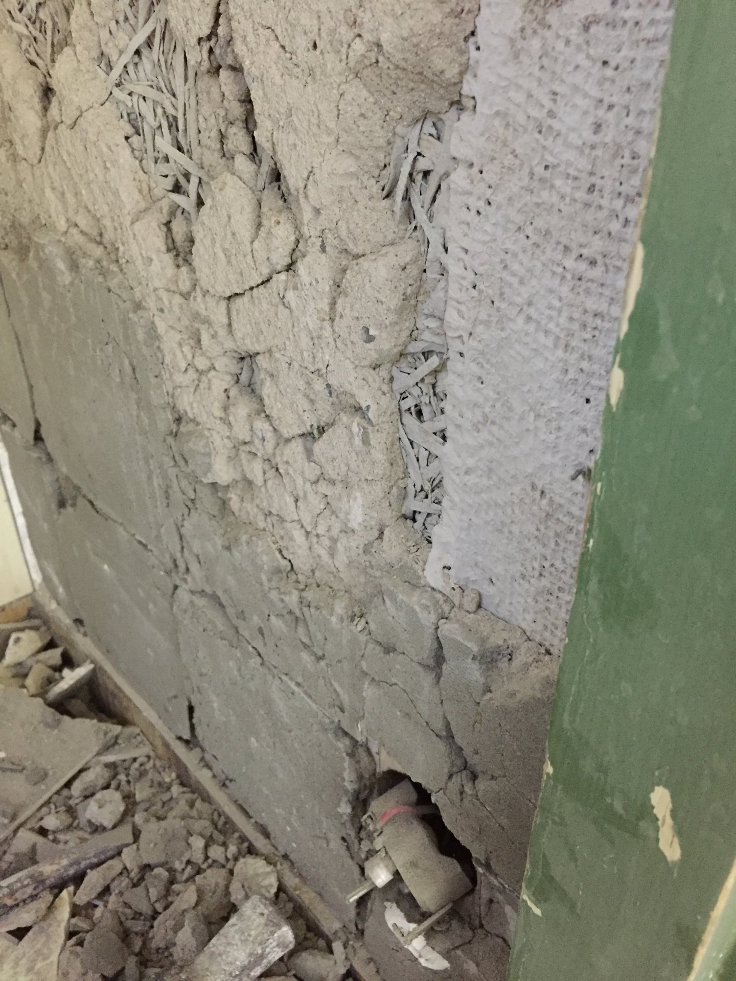

    Meine Frau und ich haben uns unseren Lebenstraum verwirklicht und ein Haus gekauft. Ein kleines Einfamilienhaus aus den 1950ern.

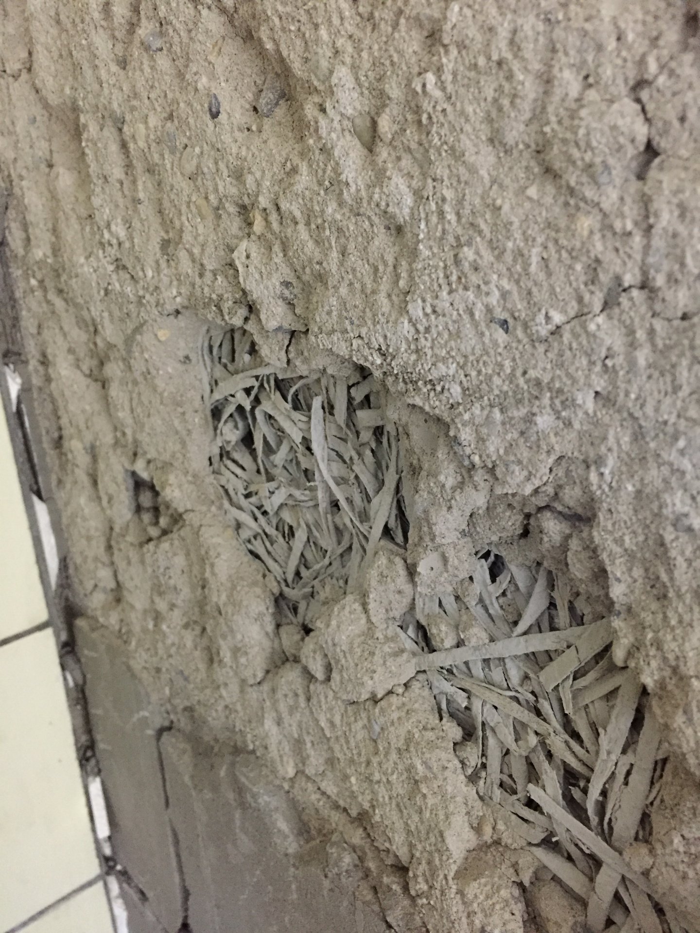

    Bei der Badsanierung ist mir aufgefallen das unter den Fliesen der Putz ziemlich bröckelig ist. Bin dann mehrmals mit dem Schlagbohrer in die Heraklith Platte gerasselt.
    F12F6864-1FD3-4C42-89D8-FCA286B538B2.jpeg 4BEC3A4C-9ECA-49ED-8F44-21B8ABF2A2FC.jpeg
    Das ganze sieht jetzt ungefähr so aus
    Die grosse Frage ist nun, was mach ich, ganzen Putz runter bis auf die Platten?
    Für eure Einschätzung wäre ich sehr dankbar.

    Hallo. Ein Putz scheint sehr sandiger und saugender zu sein.
    Ich sehe keinen anderen Weg, aber ein komplettes Entfernen und Erneuern des Putzes.
    Vor allem unter Berücksichtigung, dass es nun Ihr eigene Haus ist. Also würden sie in Ihre eigene Immobilie investieren.

    Ist dies eine Aussenwand?

    Auf die "Sauerkrautplatten" würde ich Streckmetall befestigen und einen Kalk-Zement-Sand-Putz für die Fliesen aufbringen.
    Ich habe schon Fliesenuntergründe mit Streckmetall, wenige 8er Baustahl Stäbchen und einen solchen Putz als Vorwandinstallation vorgefunden. Das hält freistehend mit einer gelegentlichen Befestigung an der Wand!
    Die "Sauerkrautplatten" sind kein großer Wärmeschutz. Man könnte aus Platzgründen auch auf sie verzichten und eine dünne Styrodurplatte dort einbauen. Dann kann sogar das Streckmetall entfallen und die Fliesen können auf das Styrodur geklebt werden.

    Es handelt sich nicht um eine Aussenwand. Es hat sich nun gezeigt das praktische alle Leichtbauwände mit Sauerkraut Platten erstellt wurden. :-(
    Gestern wollte ich nun den losen Putz runterschlagen, dabei ist mir aufgefallen das der lose Putz vom Boden circa 30 cm hoch ist, danach kommt sehr starker Putz den bringt man fast nicht weg.
    Nun hatte ich die Idee nur den Fliesenkleber abzuschleifen, den losen Verputz im unteren Bereich zu entfernen und mit neuem aufzufüllen. Das ganze mit Reparier Putz auf der ganzen Fläche glatt zu ziehen. Könnte das Funktionieren?

    Irgendwo müssen ja die Sauerkrautplatten festgeschraubt sein. Also würde ich das Ständerwerk suchen und dann über den ganzen Kuddelmuddel einfach GK-Platten schrauben. Da kann man sogar mit Ansetzgips noch den losen Putz fixieren und die Hohlräume sind auch weg.

    Nein, nicht zwingend.
    Kürzere Trennwände konnten auch nur aus mit Zementmörtel verbundenen Heraklit-Platten gebaut werden. An das Mauerwerk waren sie u.A. mit in dessen Fugen eingeschlagene Nägel verbunden. Ich hatte noch eine davon in meinem Altbau, das ist weitaus stabiler als man denken würde.
