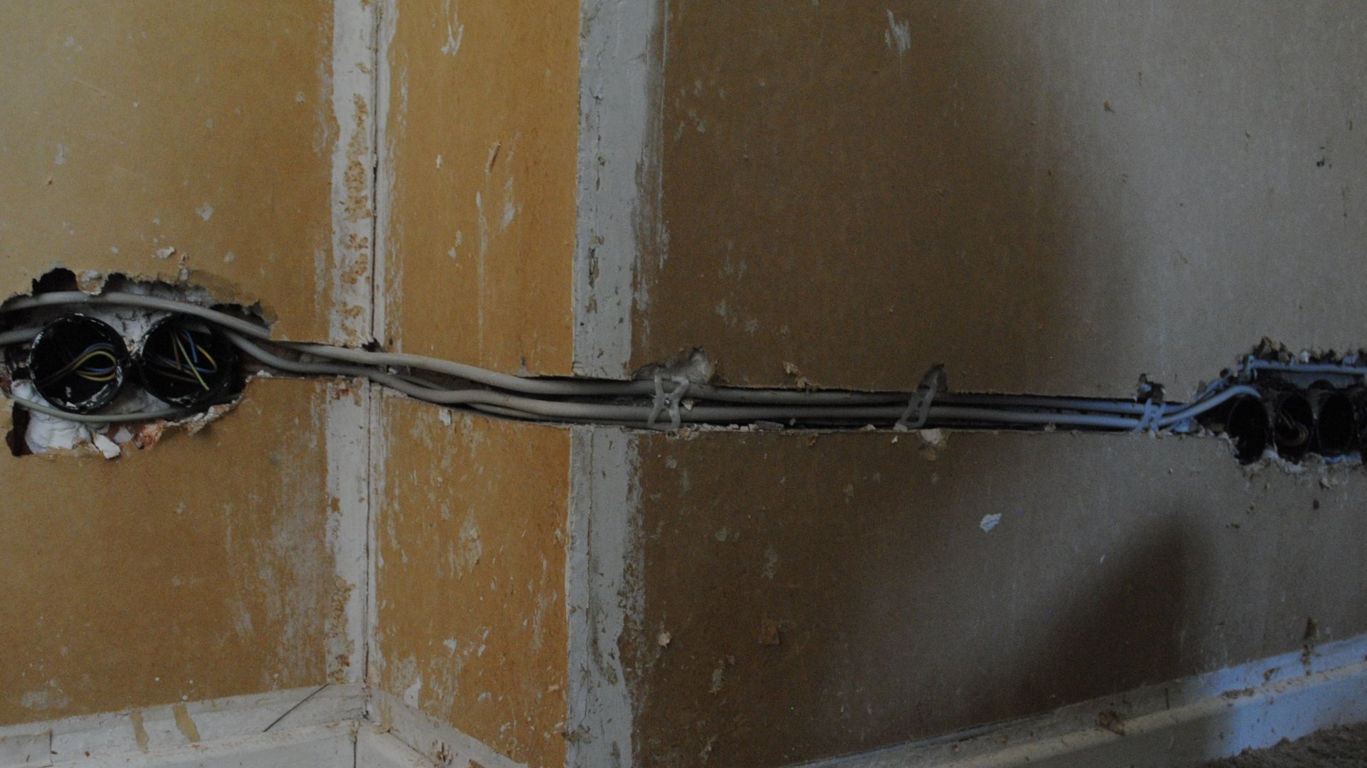

    Hallo Experten, AAA8FF1A-7D3D-4B46-A79E-57E35C99E460.jpeg wer kennt solche braunen Leichtbauplatten und ob man diese nachkaufen kann. Die Platten haben keinen weißen sondern einen grauen Kern und sind mutmaßlich aus der ersten Hälfte der 1960er Jahre.

    Der Karton war mal heller, ist vergilbt. Und den „grauen Kern“ sehe ich nicht. Ich meine das ist hundsoridinärer Gipskarton.

    Glaube zwar das chillig recht hat, allerdings gab es früher jede Menge Zeug was man heute nicht mehr kennt oder was sich nicht bewehrt hat. Früher gab es für Trockenputz auch extra Platten, heute macht man das mit normalen Bauplatten. Meines Erachtens spricht aber nichts dagegen jetzt mit normalen Platten weiterzuarbeiten, was auch immer ansteht.

    Nein , gibt es nicht mehr, diese Färbung gab es vor Dekaden selbst bei Rigips, das ist aber unerheblich du kannst jede von Platte von Heute verwenden im weiteren Aufbau .

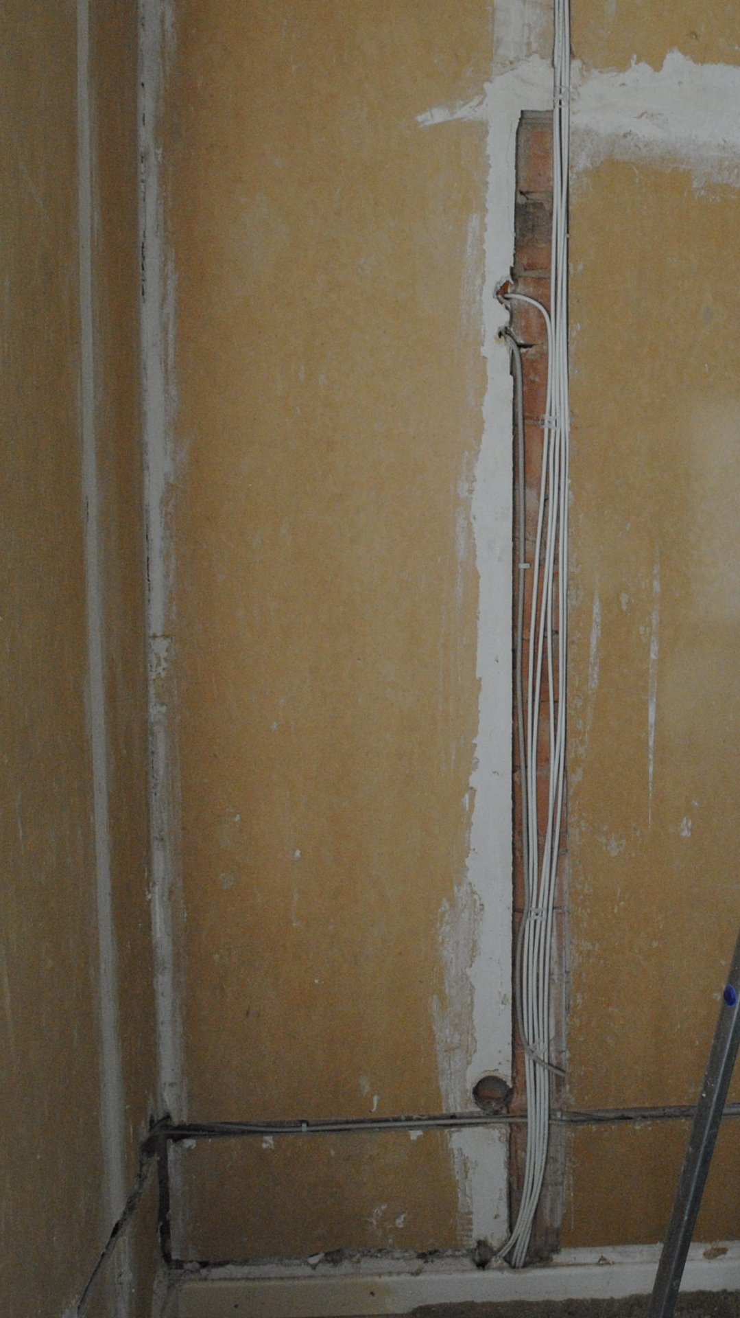

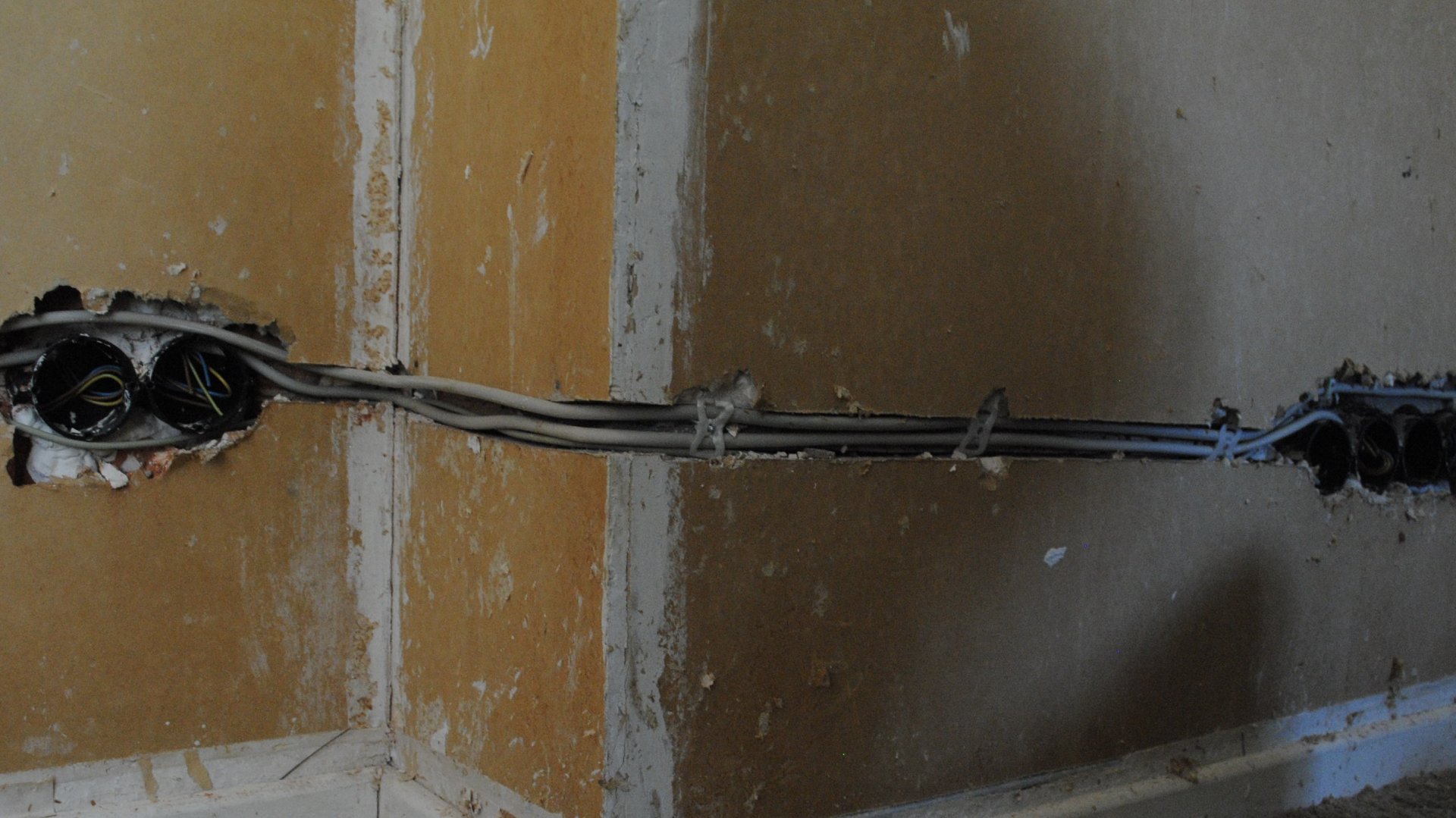

    Hier noch ein weiteres Bild

    Gipskarton.

    gipskarton und reingepfuschte e Kabel

    Stimmt, hab ich garnicht drauf geachtet. Ich meine es gab mal die Regelung, dass Leitungen im Trockenputz als „Imputz-Verlegung“ gelten und dann müßte man wohl NYIF nehmen… Hab aber gerade keine Lust das im VDE nachzusehen, vllt. weiß es ja wer auswendig?

    NYM ist auch im Putz
