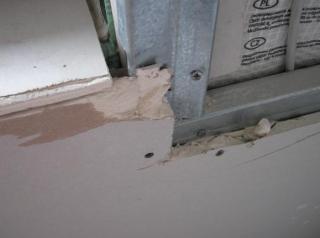

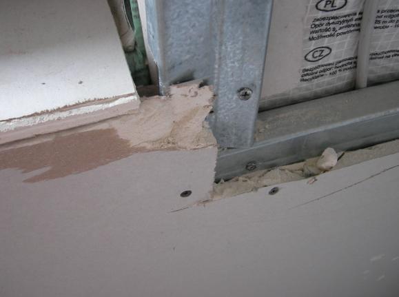

    Ecke gebrochen...
    ... ja, leider! Weiter unten noch so eine Stilblüte :fleen
    Verstehe ich richtig, dass der Bruch selbst auch ein Mangel ist? Was haltet ihr von den "Fugen"?

    was ist das für eine Folie darunter?

    Ich würde da Deckenprofile in sehr eigenwilliger Verarbeitung vermuten.
    In der Beplankungsfläche verschraubte Profile führen zu eben diesen Brüchen.

    Diese Fugen werden wohl so angelegt, daß man da auch nen Hut durch werfen kann.:confused::frust

    NOCHMAL was das für´ne Folie ???

    Ich würde vermuten, daß es sich um direkt auf Sparren und Wechsel verschraubte CD60 handelt.:cry

    dafür gibt es nur ein Wort: Pfusch, aber in welchem sibiriakischen Dialekt sagt man das den Jungs?

    das kann alles komplett wieder runter, zumindest das was auf den Fotos zu sehen ist

    Die Folie...
    ist die "INTELLO PLUS" von ProClima:
    http://www.proclima.net/co/DE/de/intello_sys_B.html
    Wir haben eine Zellulosedämmung einblasen lassen. Wir sind uns der baustoffbedingten Vor- und Nachteile bewusst...
    Der Aufbau ist also (von innen):
    - Rigips
    - Lattung/Profile
    - Folie (s.o.)
    - Sparren/Balken 20cm mit Zellulose

    Das zweite Bild...
    zeigt übrigens einen Bereich, der noch nicht abgeschlossen ist. Dennoch kann man wohl sehen, wir hier so gearbeitet wird.
    Das erste Bild soll das Endergebnis sein, allerdings natürlich noch ohne Verputzen und Schleifen.
    Der Bauleiter hat nun für übernächste Woche zur formellen Abnahme gerufen. Ich habe in darauf hingewiesen, dass dies nur bedingt sinnvoll klingt. Ist es richtig, den Handwerker auf DIESER Basis die Feinarbeiten durchführen zu lassen, weil entweder
    - die Mängel kaschiert werden und nicht mehr sichtbar sind
    - oder die Mängelbeseitigung nachher um so auswendiger ist?

    Die Trockenbauarbeiten der gezeigten Fotos (ich hoffe, jemand anderes hat die Dämmung eingeblasen und die Folie kontrolliert, schriftlich !!) sind nicht abnahmefähig, eine Nachbesserung bei der Grundqualität würde ich persönlich nur unter Überwachung gestatten, denn ansonsten passiert genau das was Sie befürchten: alles wird übergespachtelt, sieh erstmal gut aus und reisst dann in 6 Monaten, spätestens jedoch dann, wenn die Rechnung bezahlt ist
    Ihr Bauleiter soll mal den Rücken gerade machen, bei so einer geschilderten Leistung ist man spätestens am nächsten Tag auf der Baustelle und hat den Unternehmer dabei, und lädt nicht zu einer Abnahme in 2 Wochen

    nun muss ich ..
    schnell meinen Beruf ändern, es erübrigt sich jeglicher Kommentar, alle , vom Bodenleger bis zum Galabau haben alles gesagt.
    meno, da muss man sich als Trockenbauer schämen .
    Aber ich habe auch noch etwas, ja , es sieht aus, als sind die CD direkt geschraubt worden, mit SBS, was in keinster weise zulässig ist.
    Ist die gesamte Decke so ausgeführt, runter damit !
    Es ist eine Schande für den Beruf Trockenbauer, und für alle, die sich bemühen den Trockenausbau richtig auszuführen. :cry:cry:cry
