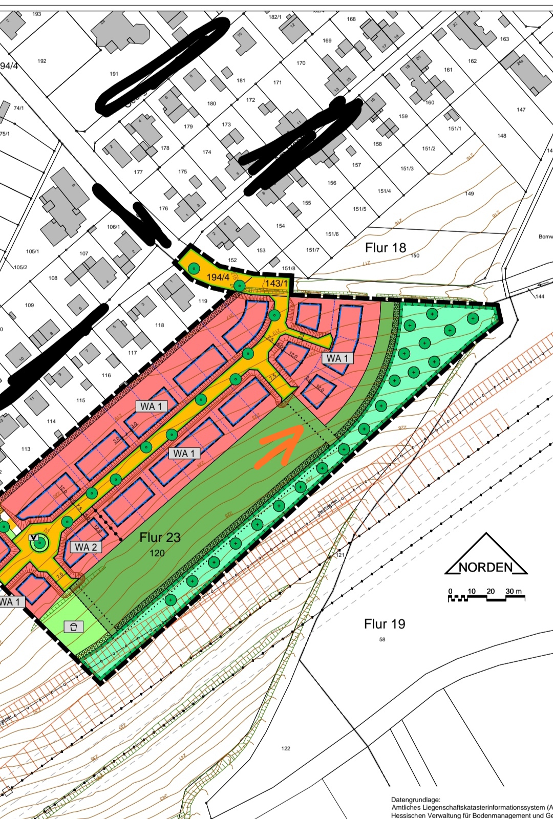

    Hallo liebes Forum,
    wir haben vor Kurzem ein Baugrundstück ergattern können und gehen jetzt langsam aber sicher in die konkrete Planung.
    Unser Grundstück hat insgesamt 4m Gefälle, innerhalb des Baufensters sind es 2m. Ich habe mal den Lageplan dazu angehängt.
    Wir haben also nahezu die Wahl: Keller oder nicht? Am liebsten würden wir, aufgrund unseres Raumprogramms ein Haus mit großer Fläche bauen (180-200qm). Falls Keller, würde das Haus etwa bei 150-160qm bleiben und zwei Arbeitsräume in den Wohnkeller verlegt werden.
    Eigentlich passt er nicht ins Budget, wir würden ihn aber in Betracht ziehen, wenn die Kosten für die Auffüllung und Abstützung sehr hoch wären. Die Frage ist nur: Mit welchen Mehrkosten muss bei der Begradigung und Abstützung kalkulieren?
    Unser Grundstück befindet sich im Neubaugebiet, zu dem es ein Bodengutachten gibt. Dieses geht erstmal nicht von Besonderheiten aus. Ein Bodengutachten für unser Grundstück wird es dann auch noch geben, wenn wir genau wissen, mit wem wir bauen werden.
    Klar, wir könnten auch abwarten, bis das Gutachten steht und uns dann entscheiden, aber tatsächlich ist unsere Entscheidung für einen Anbieter auch davon abhängig, ob Keller ja oder nein.
    Ich würde mich freuen, wenn ich Tipps und Meinungen von euch bekommen könnte.

    Ich denke ein voll ausgebauter Keller wird ca doppelt so viel Kosten wie die Bodenveränderung. Also vielleicht mit Keller +100.000/150.000 und nur Boden etc. denke mal so 50.000/75.000
    Ist auf jeden Fall kein Grundstück für ein Fertighaus sondern für einen Architekt. Man sollte sich den Geländeverlauf wie du schon schreibst du zu Gute machen .
