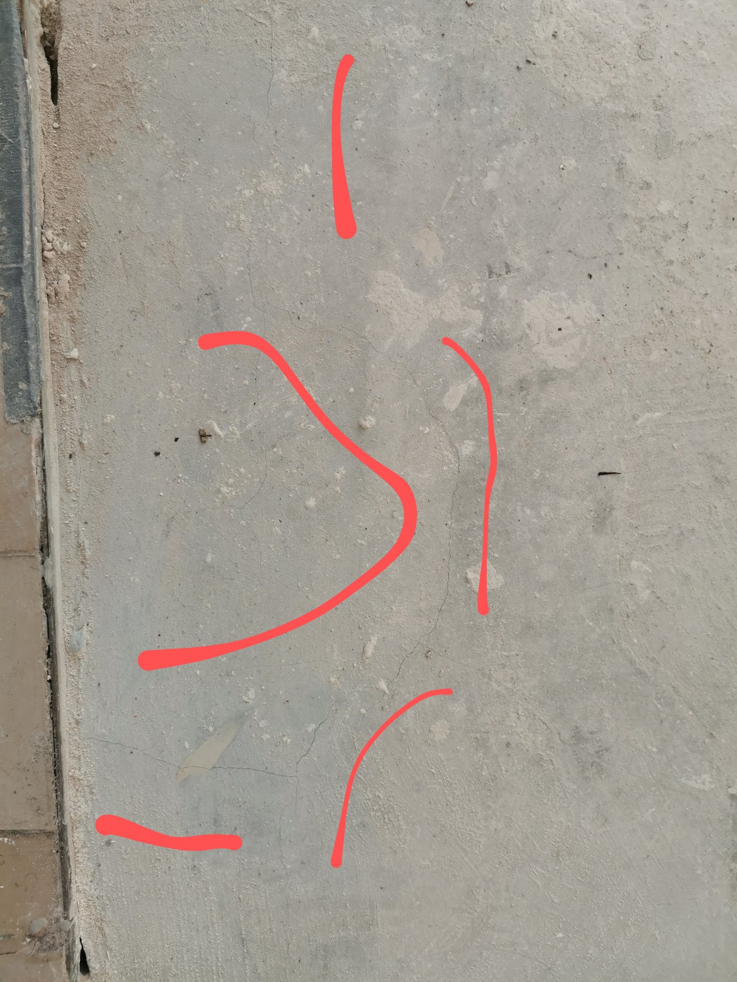

    Ich würde mich über eine Einschätzung zu folgender Situation freuen:

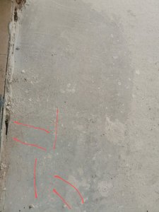

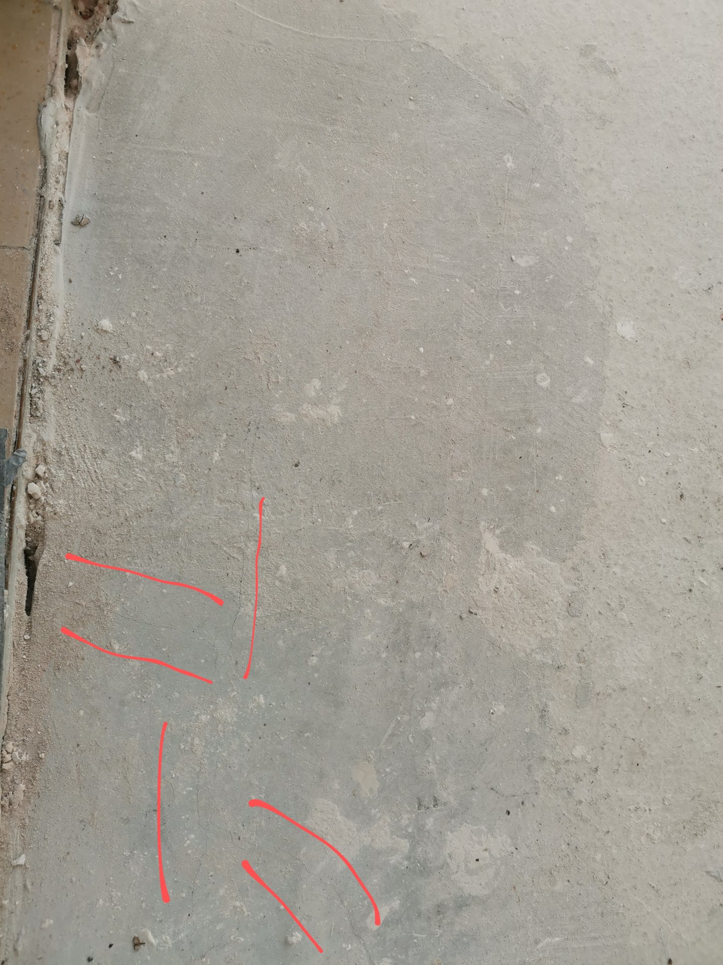

    Wir wollen Parkett verkleben (lassen). Der (beheizte) Estrich zeigt an einer Stelle (Türdurchgang) leichte Risse (siehe Bilder, die Markierungen nur zur Orientierung).
    Das sieht nun nicht nach viel aus, wir fragen uns trotzdem, ob man etwas machen müsste vorab, damit es nicht mehr wird. In so einen dünnen riss kriegt man andererseits vermutlich gar nichts eingefüllt?
    Für Einschätzungen bin ich dankbar. Wir haben auch noch einen Vorabtermin mit dem Parkettleger, da würde ich nur wenn möglich nicht ohne jede eigene (halbwegs fundierte) Meinung reingehen.
    Vielen Dank und beste Grüße!

    Kann ich jetzt so nicht sehen, aber Risse, also Haarrisse entstehen immer beim Abtrocknen insbesondere, wenn der Estrich angeheizt wurde.
    Ich denke, der Parkettleger wird nichts dagegen haben, das, was mich beim Estrich immer interessiert, ist die Gesamtdicke, zu häufig schon habe ich Schäden gesehen, weil er zu dünn war.

    Das wird nicht stören.
