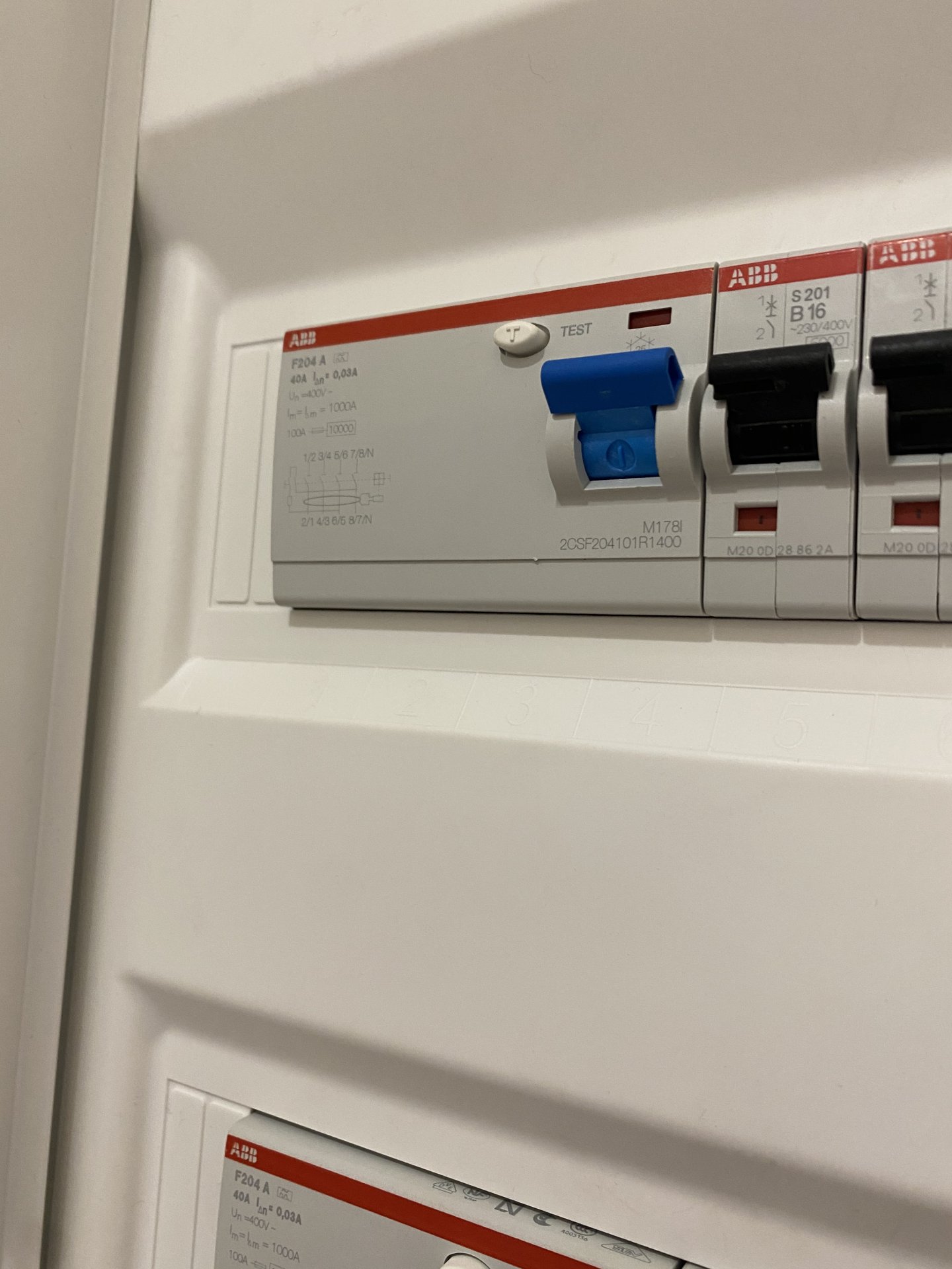

    Funktionstests zwischen FI und Steckdosen wurde laut Installateur durchgeführt ...
  2. #42 simon84, 03.12.2020
    23.389
    6.970
    Was für ein FI / RCD ist verbaut ? Mach doch ein Foto und stell es ein

    Ich war so beknackt und habe wieder mal einen selbsttest mit der Handfläche ausgeführt ; nichts gespürt ...
    Vor einer Woche hätte ich definitiv einen leichten schalte bekommen

    Schade, dass der tatsächliche Fehler nicht kommuniziert wurde. Wäre wirklich interessant gewesen.
    Aber wichtig ist: es funktioniert wieder und keiner hat einen Schaden davongetragen !

    Wobei die Krallen hier bestimmt nicht der Auslöser waren. Vermute ich zumindest.
    Ich kenne dieses Fehlerbild bei Geräten mit Schaltnetzteilen. Fehlt der PE an einem Gerät kommt es zu einem "spürbaren" Potenzialunterschied wenn ein zweites daneben berührt wird. Ich habe in den letzten Jahren 2-3 Reparaturaufträge mit dem vom TE geschilderten Fehlerbild gehabt. Jedes Mal war der PE Leiter in der Wand nicht angeschlossen. Einmal habe ich 128 Volt gemessen. Das hat schon gekitzelt...
    Jepp! Aber Papier ist geduldig und fragt nicht nach.
    Unbestechlich sind da E-Check Prüfgeräte mit, na ich sag' mal, mit Onlineanbindung. Die Datensätze werden digital verwaltet und können lokal nicht verändert werden. Stimmen die Messwerte nicht, kann der Prüfende vor Ort nichts machen. Durchgefallen! Der Fehler muss beseitigt werden und eine Nachprüfung stattfinden. Einer meiner Kollegen rennt das ganze Jahr mit einem Tablett und so einem Gerät rum....
