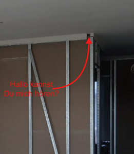

    Guten Abend,
    ich bitte um Unterstützung bei der Recherche im Hinblick zu einer entsprechenden Textpassage in den Regelwerken oder Montageanleitungen bzgl. zu Ausschnitten bei Ständerwerken. Gem. angefügter Bilderdoku wurden Profilständer im Außensteg zur Verlegung von Leerdosen geschnitten. Ich gehe von einem nicht fachgerechtem Einbau der Trockenbauwand aus. Ich bitte um Benennung der entsprechenden Textstellen zu Schwächung der Ständerwand.
    Vielen Dank an die Unterstützer.

    Danke für die schnelle Reaktionszeit. Die Trockenbauwand wird als doppelt beplankt ausgeführt und im Bereich bei 2 bis 2,5 m Höhe verstärkt. Im unteren Bereich ist keine Verstärkung vorgesehen. Die Wand wurde zwischenzeitlich fertiggestellt. :-(
    Interessehalber habe ich die Normenwelt versucht zu lesen. Irgendwo muss doch stehen, dass man den Außensteg schneiden oder nicht schneiden darf.
    Das war die Antwort vom Bauträger: "Die Trockenbauplatten selbst stehen auf dem Boden. Die Blechprofile dienen im Wesentlichen zur geraden Montage und der Stabilisierung gegen umfallen."
    Also erfolgt die Lastabtragung nur über die Gibskartonplatten?

    Genau. Mir geht es im den fachgerechten Einbau und der entsprechenden Belegung in der Norm.
    Es ist geplant einen Eckhängeschrank 65x65 zu montieren, eine 90er Dunstabzughaube sowie eine Wandhalterung für einen 60 Geräteumbauschrank (Höhe 2,25). Die Wand ist 2,70 m lang. Deckenhöhe 2,60 m.
    ich sehe hier eine Schwächung bzw. einen Mangel, das Ausmaß nicht absehbar.

    Aufgrund der anstehenden Abnahme, möchte ich gerne mit entsprechenden Passagen aus der DIN diesen Mangel unterlegen :-)
    Die Durchbiegung durch Stegausschnitte können berechnet werden... ich brauche nur kein Gutachten vom Statiker... sondern eine Nachbesserung.

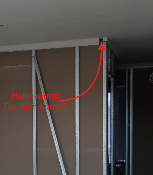

    Oben rechts ist der Gipsriegel vom gleitenden Deckenanschluss unterbrochen, Achtung hier geht der Schall voll durch das Loch!!! Muss nachgebessert werden. Beim Beplanken von gleitenden Deckenanschlüssen aus Schallgründen darauf achten, dass ein Trennwandkitt verwendet wird.
