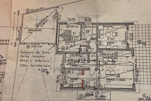

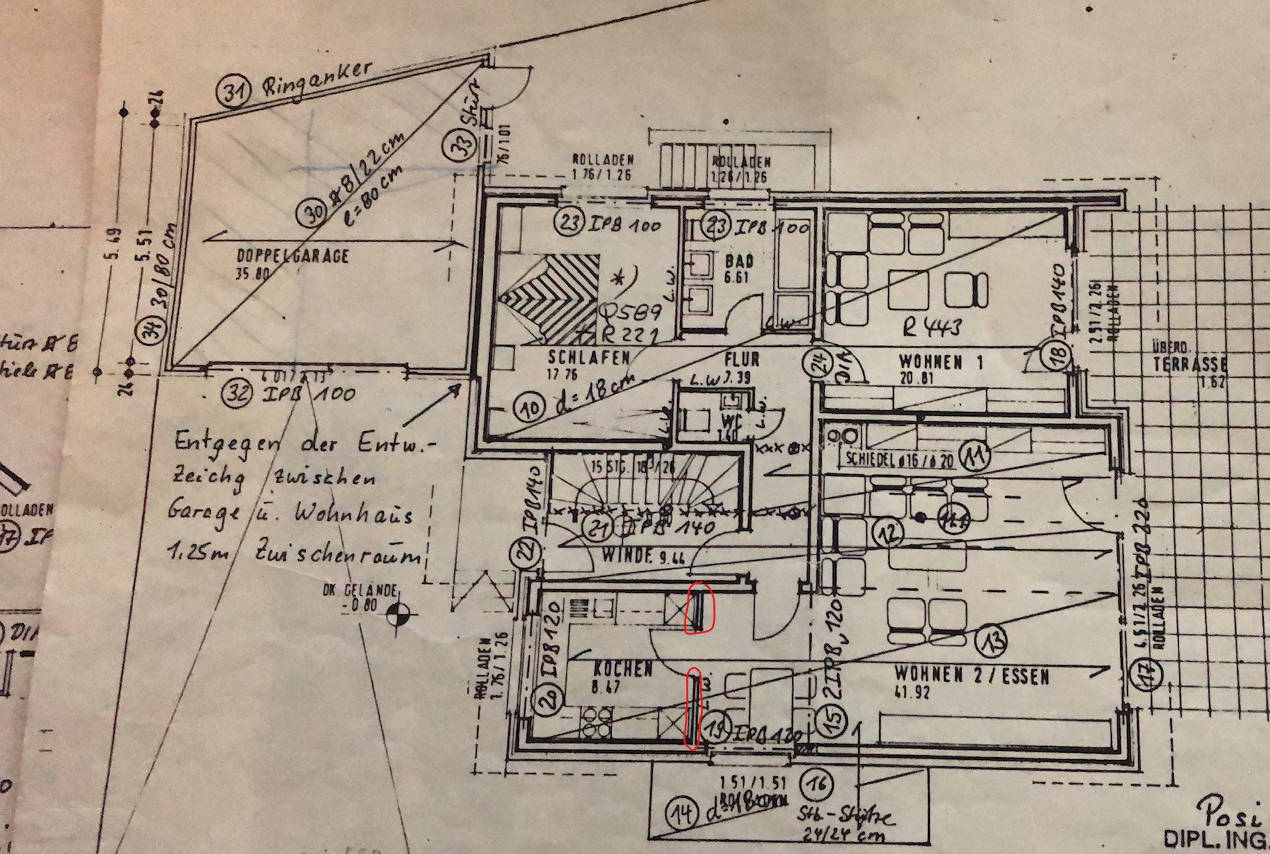

    Guten Tag zusammen,
    bin leidenschaftlicher Heimwerker und Elektrotechnik-Ingenieur. Aktuell saniere ich ein Haus BJ 83.

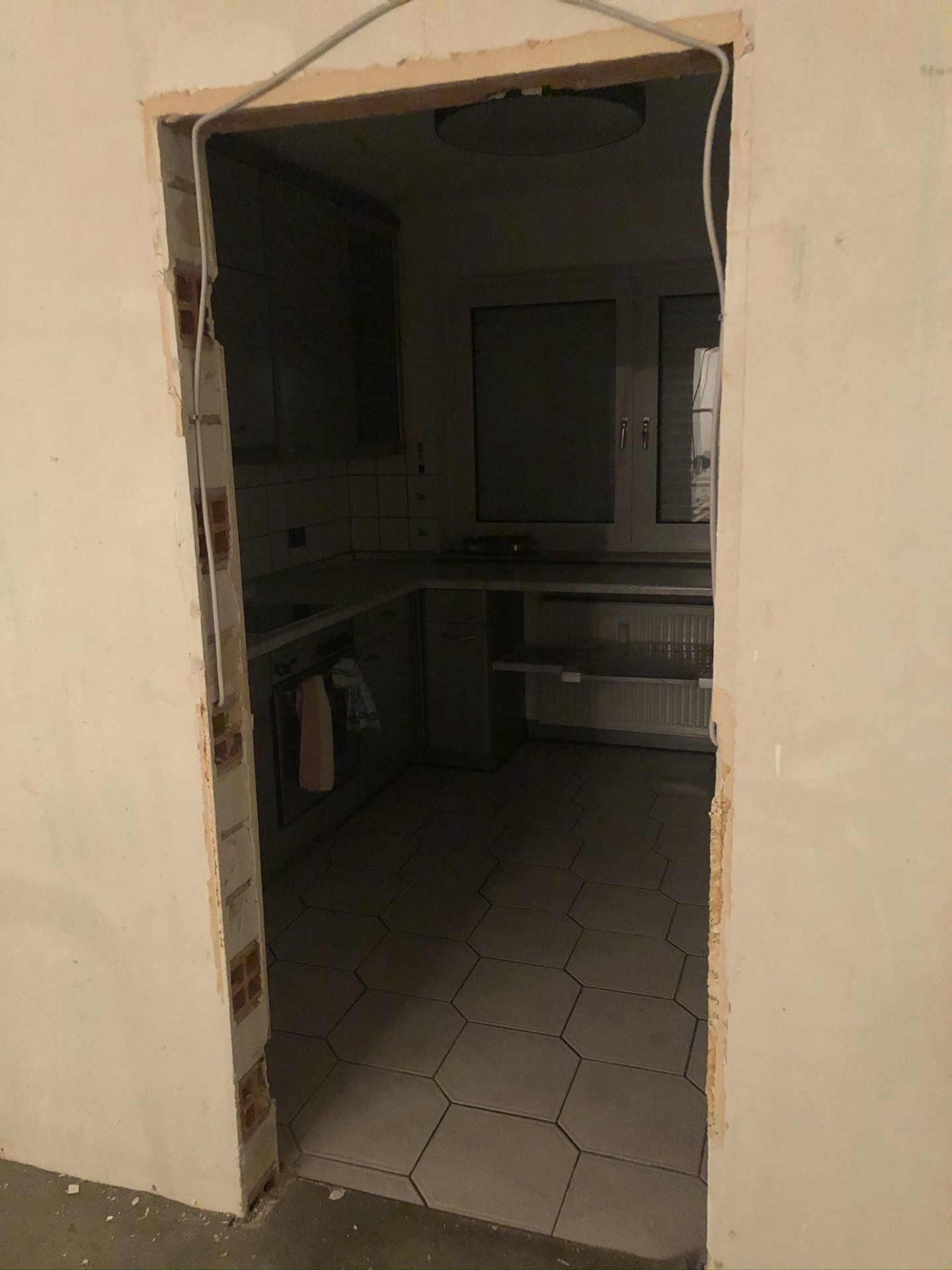

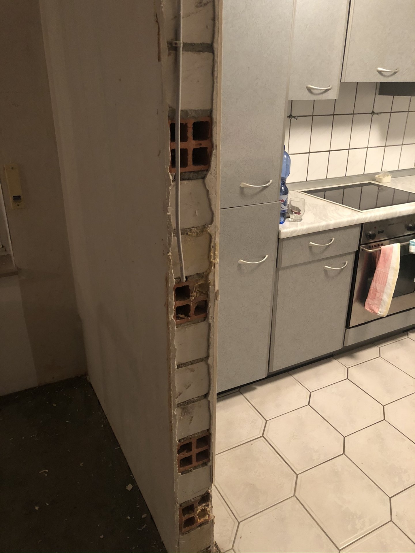

    Plan ist die Wand im EG auf dem Foto rauszunehmen. 11,5er KS Wand. Es war schonmal nen Statiker/Baugutachter da und hat das Haus inspiziert. Er meinte dass er davon ausgeht, dass die Wand NICHT TRAGEND ist. Im OG ist dort keine Wand wodurch ja eigentlich auch keine direkte Last nach unten abgeführt wird. Jetzt haben wir die Türzargen rausgenommen und zu sehen ist DAS...
    Laut Positionsplan in der Statik, gilt die Wand als Leichtwand (Im OG ist keine Wand an der Stelle), allerdings frag ich mich dann weswegen da "Stürze" eingemauert sind? Oder sind das Langlochziegel? Ist die vllt. zur Aussteifung der anschließenden Außenwand? Wer von euch hat sowas schonmal gesehen?
    Vllt. kann mir einer von euch dazu ja was sagen?!
    Wenn sie zur Aussteifung dient, könnte man diese dann teilweise zurückbauen, so dass noch 50-60cm stehen bleiben?!
    Besten Dank!

    Sturz sehe ich da keinen, nur so Langlochziegel, vielleicht damals Resteverwertung?
    Sieht die andere Seite genauso aus?
    Wie siehts oben über der Türöffnung aus ?

    Die andere Seite sieht auch so aus. Über der Tür habe ich den Putz noch nicht runter geklopft, kann ich also noch nicht sagen.
    Wenn es natürlich Resteverwertung wäre, wäre das natürlich klasse.
    Was würdest du denn sonst vorschlagen? Putz runterklopfen und schauen wie es darunter aussieht?

    Denke ja, wenn die Wand eigentlich eh raus soll, dann kannst du ja ruhig mal 2-3 Stein Reihen frei klopfen vom Putz her.
    weiterer Anhaltspunkt kann der Deckenanschluss sein , wie ist dieser ausgebildet
    siehst du auch wenn du den Putz abklopft
