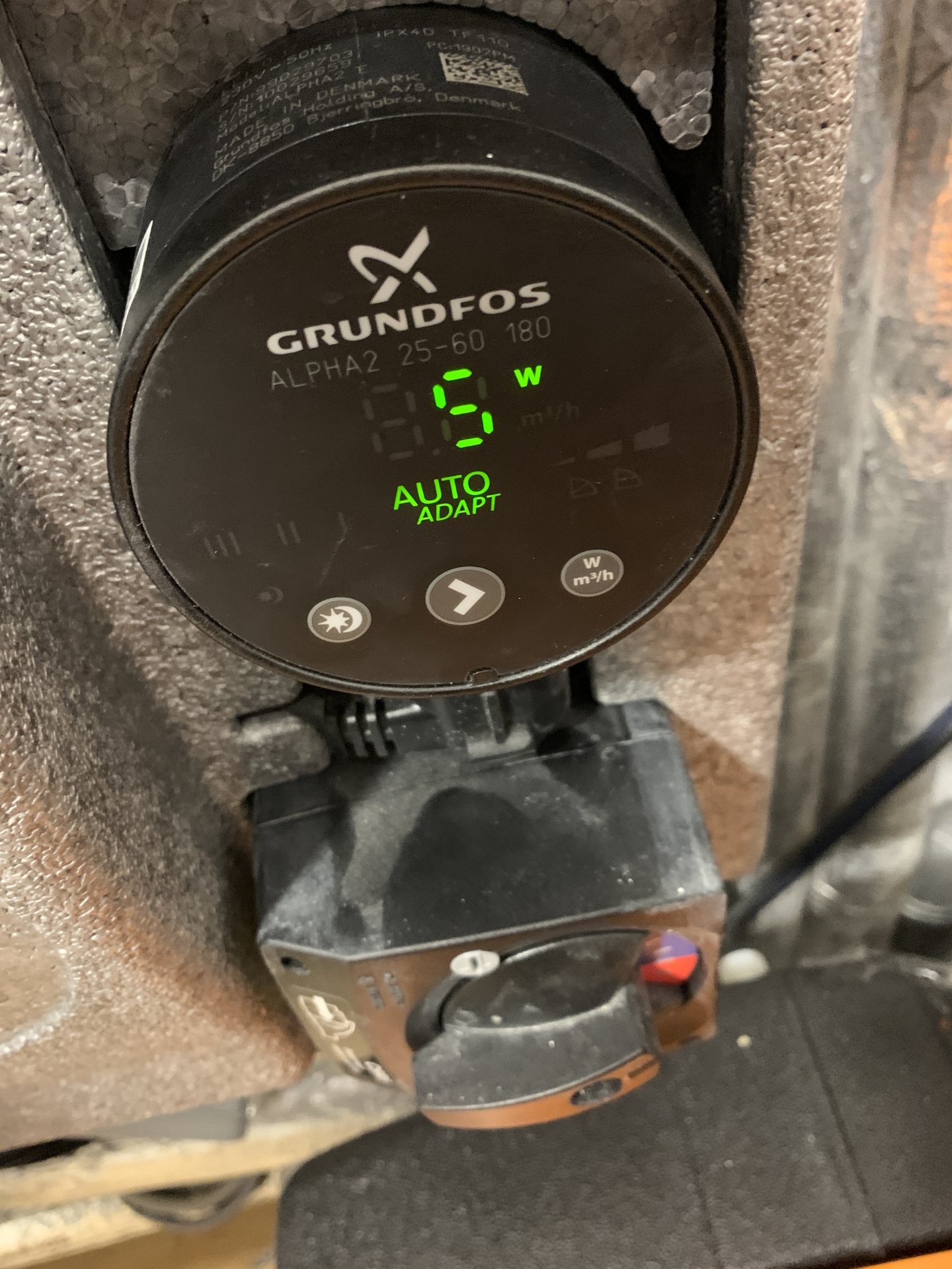

    Tag zusammen,
    bei mir ist für die Fussbodenheizung ein Pumpe Grundfos Alpha 2 verbaut siehe Bild.
    Die Pumpe hängt im Technikraum an der Wand welche gleichzeitig Wand zum Wohnzimmer ist.
    Die Lautstärke der Pumpe ist nicht besonders laut allerdings höre ich es und es nervt mich im Wohnzimmer.
    Probiert habe ich bis jetzt das die Pumpe mit Verbundschaumstoff zu dämmen sowie Antidröhnmatten.
    Ebenfalls wurde die Befestigungen der daran angeschlossenen Leitungen gelöst.
    Bringt minimale Veränderung allerdings noch nicht akzeptierbar.
    Hier ein paar Probleme bzw. Lösungsansetzungen vom Grosshändler
    1. Problem 1 der Hydraulische Abgleich wurde nicht gemacht hält der Installateurmeister für nicht nötig bzw. wurde von Hand grob eingestellt aber nicht nach Berechnung, wäre hier ein Besserung möglich.
    2. Empfehlung vom Aussendienst Grosshandel, eine Sprührohrentgasung
    3. Andere Pumpe hat jemand eine Empfehlung ?
    Danke für euer Einschätzungen

    Ich kann nicht glauben, dass Du das Pümpchen mit 5W im Nebenraum hörst.
    Das muss man was anderes sein oder die Pumpe hat einen Lagerschaden.

    Bei uns hört man auch ein leichtes brummen. Allerdings von der Gastherme und auch nur im Bad weil der der Heizungsraum direkt dahinter ist. Die Pumpe dürfte nicht die Ursache dafür sein. Die hört man selbst im Heizungsraum so gut wie kaum.

    Das ist natürlich richtig auf Stufe 1 ca.5Watt ist so gut wie nichts zu hören , ab 8-12 Watt ist dass Geräusch für mich deutlich wahrnehmbar.
    Bei mir ist das Geräusch im Heizungsraum auch komplett anderes , an der Wohnzimmerwand ist das Geräusch für anders und lauter.

    Trockenbauwand?
    Dann hat da sicherlich einer die Dämmung „ vergessen „ und Du hast jetzt einen Resonanzraum in der Wand.

    Das reicht schon wenn ein Bauteil direkt mit der Wand verbunden ist. Da hilft auch keine Massivwand.

    Hi, es ist eine 17er Wand Gasbeton, wie gesagt Verschraubungen wurden schon gelöst.
