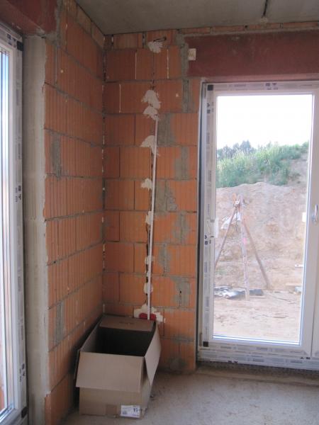

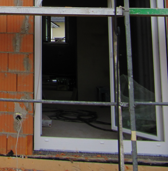

    Ich habe jetzt mal alle Bilder durchsucht, leider habe ich von außen zu dieser Zeit sehr wenige Bilder. Ich hoffe, dass die angeführten allerdings ein wenig helfen können.
    Zunächst habe ich ein Bild, bei dem man die Wasserflecken erkennen kann, die entstanden sind, bevor die Gummilippe an den Fensterbrettern angebracht worden ist.
    Ich kann mich allerdings noch erinnern, dass bei den bodentiefen Fenstern sehr wohl so eine Bitumenbahn angebracht worden ist, allerdings hätte ich gedacht war das nur ein Provisorium und wurde m.E. entfernt, als die Bleche montiert wurden. Genau weiß ich es allerdings nicht.
    Ansonsten wurden alle Fenster mit diesen grauen Bändern innen und außen beklebt (siehe Bilder)

    bild 4 - es fehlt der abdichtungsanschluss außen vom fensterrahmen an die schwarze masse, die senkrecht angebracht ist.
    bild 1 und 2 - schutzfolie am fensterrahmen ist dran, illbruckband ist da drauf - angeklebt???, illbruckband liegt lose auf dem rohbeton.
    wenn das alles so geblieben ist, wie auf den bildern 1, 2 und 4 zu sehen, dann brauchst du dich über undichtigkeiten nicht zu wundern. der abschluss der schwarzabdichtung an der aussenwand ist ebenfalls in frage zu stellen!!!!

    Ähm, wurde da wirklich das Illbruckband AUF die Schutzfolie geklebt...?
    Und auch das nur sehr nachlässig.

    Ok, danke...
    Die Schwarzabdichtung wurde noch anders gemacht, ja.
    Aber das andere entspricht leider den Tatsachen. Also dieses Illbruckband wurde auf die Montagefolie geklebt.
    Ich weiß allerdings leider wirklich nichtmehr, ob nun noch ein weiteres Bitumenband außen angebracht worden ist oder nicht und ob eine Verbindung zwischen der Schwarzabdichtung und dem Illbruckband hergestellt wurde.
