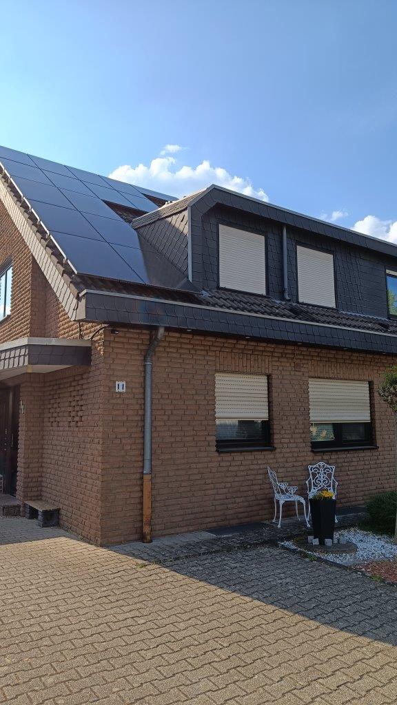

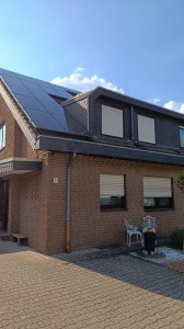

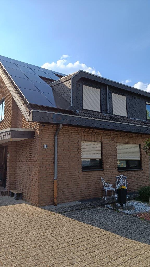

    Jetzt muss ich nur noch eine Möglichkeit finden, die Schläuche aus der Gaube nach draußen zu bekommen.
    Leider alles Schiefer von außen. Und innen natürlich alles Rigips mit Dampfbremse, die ich dabei verletzen würde...
      117,1 KB
      251
  8. #8 Deliverer, 16.06.2023
    Deliverer
    Deliverer
    24.07.2022
    1.789
    842
    Ha, Träumchen. Die PV ist ja auch schon da! :respekt
    Bzgl. Schiefer: Wie sieht es an den Giebelwänden aus?

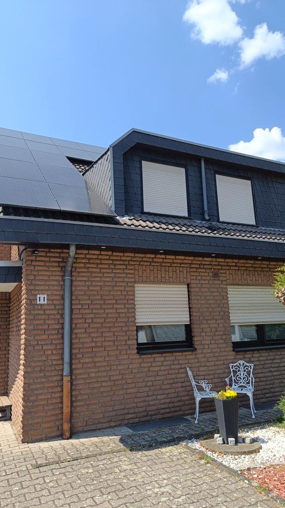

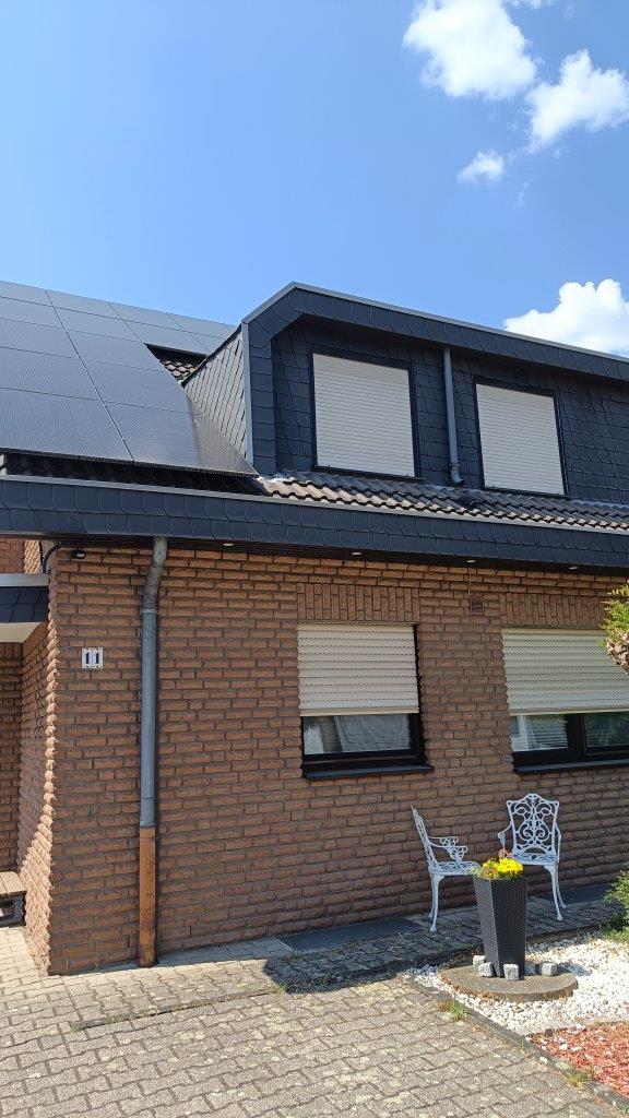

  9. #9 membersound, 16.06.2023
    membersound
    membersound
    26.11.2015
    155
    Informatiker
    Duisburg
    Ja genau, ist jetzt einfach der nächste logische Schritt.
    Hier nochmal ein Foto, auf dem man mehr sieht: seitlich an der Hauswand wäre grundsätzlich auch Platz für eine Pumpe.
    Vielleicht keine schlechte Idee, um die Schiefer seitlich der Gaube nicht durchbohren zu müssen.
    Das Schlafzimmer endet nur genau links an der Gaubenseite. Daneben unter der Schräge befindet sich noch eine Abstellkammer. Aber dann muss man halt durch 2 Wände, sollte ja auch gehen.
  10. #10 Deliverer, 16.06.2023
    Deliverer
    Deliverer
    24.07.2022
    1.789
    842
    Du wirst mit deinem Kältetechniker schon ne gute Lösung finden. Den Schiefer halte ich jetzt für eher unpraktisch. Die Dampfsperrfolie im inneren kann man ja wieder abdichten, an der dürfte es nicht scheitern.
    Tipp: Da du ja ne recht hübsche Fassade hast: Man kann die Kältemittelleitungen gut in nicht angeschlossenen Regenfallrohren verstecken. Fällt weniger auf als Kabelkanäle.
    Was ggf. auch geht: Da das Haus ja schon saniert zu sein scheint, ist ja vielleicht ein alter Kaminzug stillgelegt? Dann kann man auch da mit den KM-Leitungen durch und dann erst im Keller bodennah und fast unsichtbar nach draußen.
