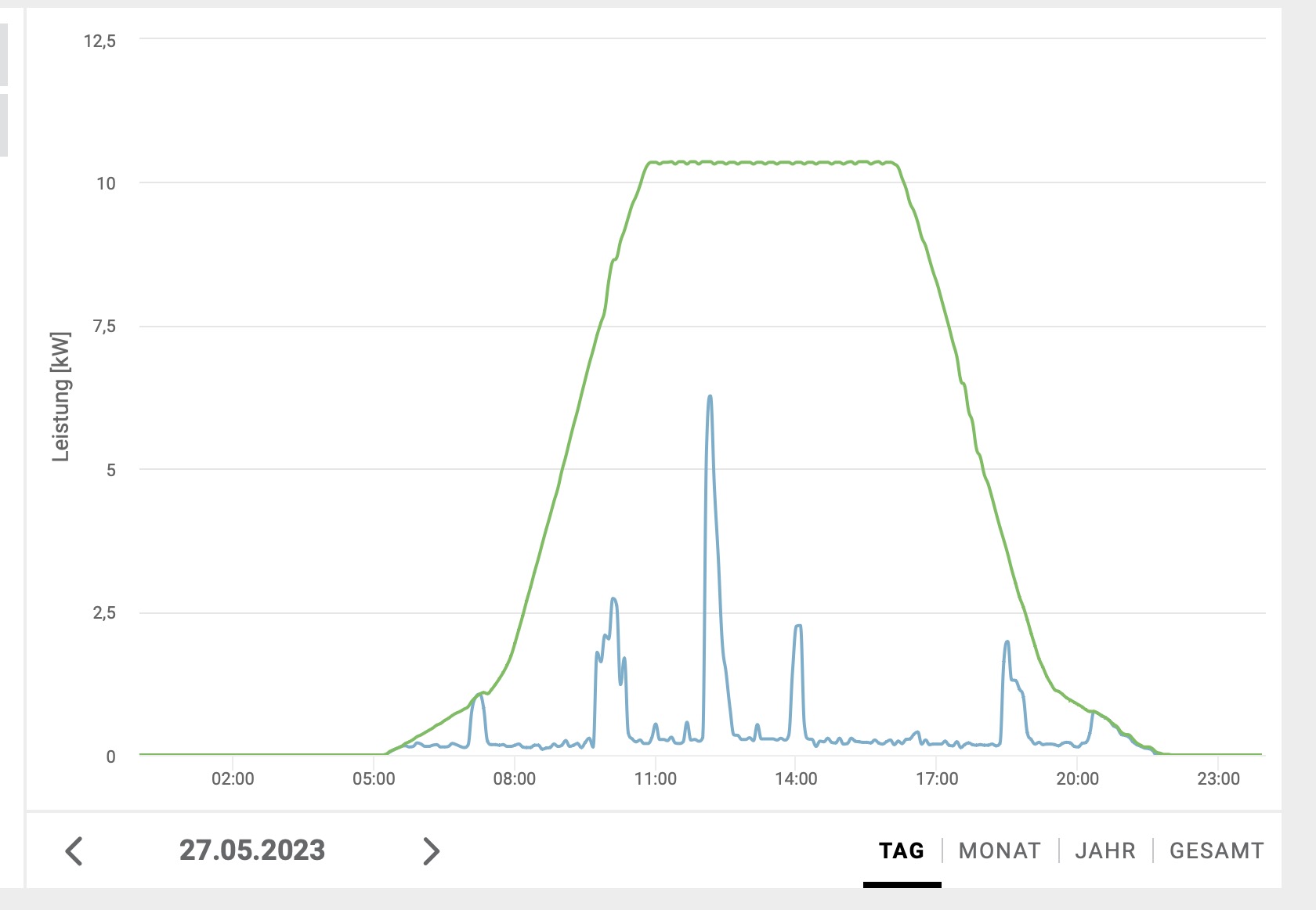

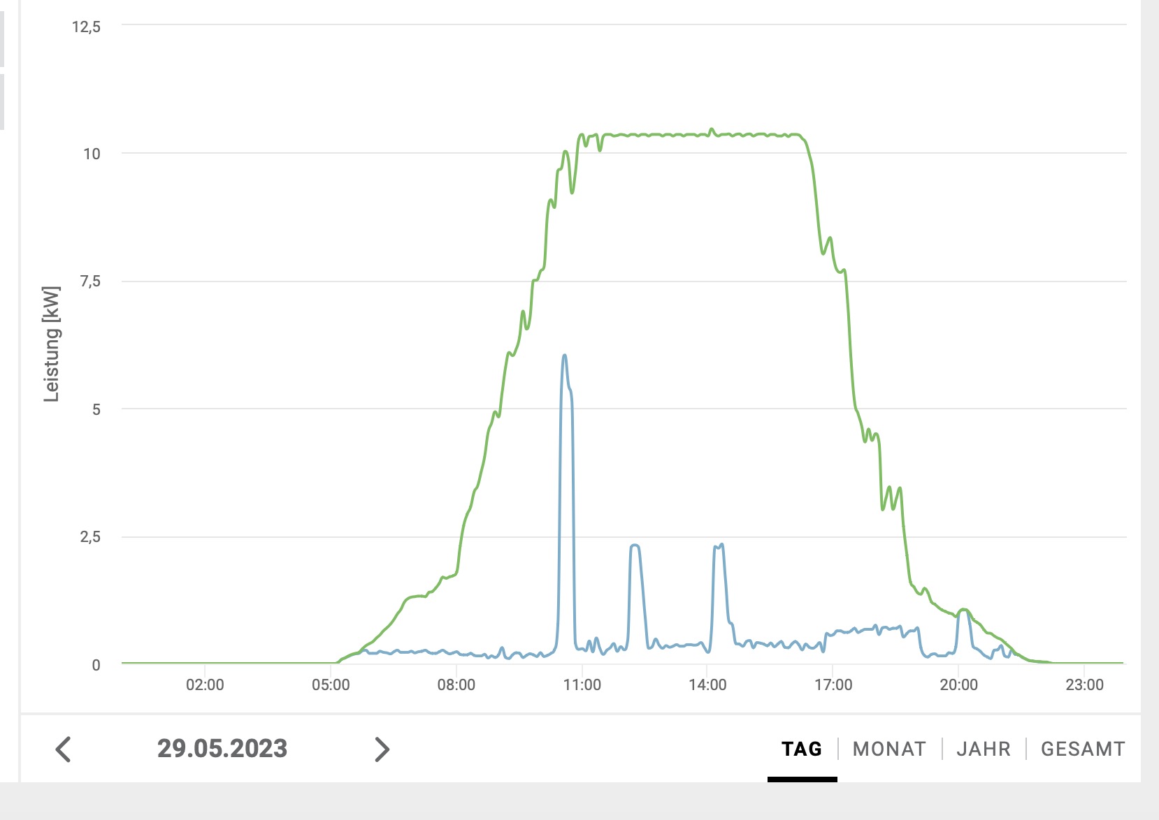

    Nun ist uns aufgefallen, dass auch bei bestem Sonnenwetter in der Fronius-Software bei 10,4kw Ende ist (Siehe Screenshots). Als würde die Leistung künstlich gekappt!?
    Aber wir haben 35 Module mit 420wp = 14,7kw auf dem Dach...

    Ohne jetzt alles im Detail angeschaut zu haben, scheinst Du einen 10 kW Wechselrichter zu haben. Da ist dann halt bei 10 kW Schluss.
    Edit: Wo ist denn die Batterieladung in den Diagrammen?

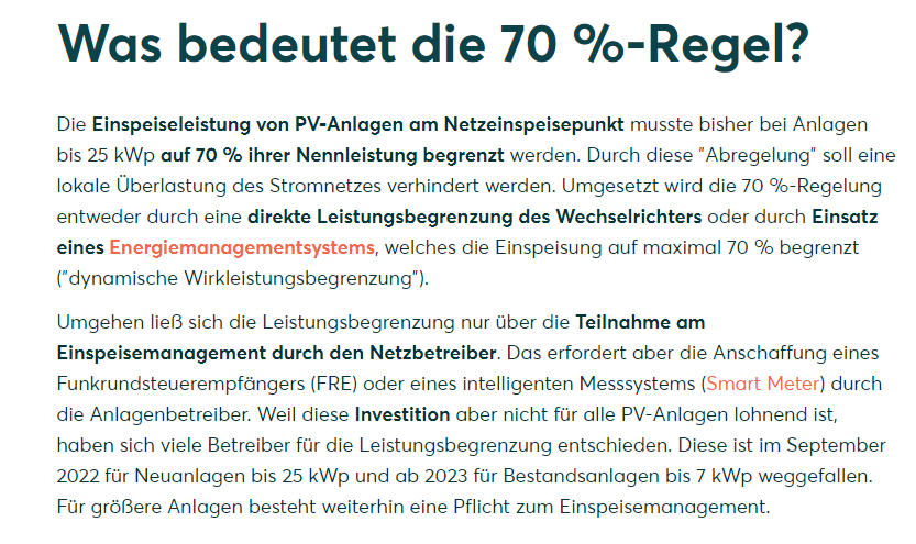

    Noch die alte 70% Abregelung und deshalb der passende Wechselrichter?
    Es scheint nicht nur so ;-)
    Von Fronius gibt es m.W. keinen größeren (Hybrid)Wechselrichter.

    von einer 70% Regelung haben wir noch nie gehört. Zum Schutz des Netzes bei der Einspeisung?

    Gilt für Euch nicht mehr, da die Anlage aus 2023 ist.
    Sprecht mal mit dem Anlagenersteller. Vielleicht war die Variante mit zwei Wechselrichtern zu teuer, da die Maximalleistung nur selten erreicht wird?

    Ich schätze mal, du hast eine gute Südausrichtung. Dann können von so ner 15er Anlage halt durchaus mal 12 kW runterkommen. Das geht halt mit deinem WR nicht. Mglw. kann er aber zusätzlich noch den Speicher laden. Saug den mal schön leer in der Nacht und aktiviere die Ladung erst ab 12 Uhr.

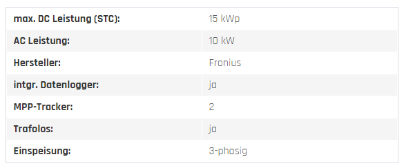

    Laut Datenblatt des Wechselrichters ist bei 10 kW Schluss:

    Also: Es geht insgesamt nicht viel Leistung verloren, so übers Jahr gesehen. Das sind in dem Fall vielleicht 3-4%. Also nicht so viel, als dass sich ein größerer WR lohnen würde. Und ja - es gibt KAUM Hybride über 10 kW auf dem Markt. Das ist also eigentlich eher gut so, dass der Solateur das gemacht hat. Viele hören nämlich bei 10 kWp auf, obwohl die den WR niemals auslasten und bei nicht Kaiserwetter viel zu wenig liefern. Dann lieber 15 kWp an nen 10er hängen. Noch besser wäre natürlich, gleich den Akku weglassen und dafür mehr Module und den passenden WR. Aber das macht dann fast gar keiner mehr wenn der Kunde ihn nicht zwingt.

    Hab mich mal zum WR eingelesen.
    Der WR ist auf eine maximale PV Anlage von 15kWpeak ausgelegt. Er kann maximal 10kW in AC umwandeln für den Eigenverbrauch oder die Einspeisung. Der Rest, also maximal 5kW gehen in den Speicher.
    Es muss also das Gerät passend konfiguriert werden bzw. Dein Eigenverbrauch mit den Verbrauchern passend genutzt werden. Einstellmöglichkeiten gibt es mehr als genug. Das war mir dann doch zuviel des Guten.
    Wenn ich mir jetzt also die Anlage, die Möglichkeiten des WR und die Einbindung Deines Speichers anschaue, dann würde ich sagen, dass der Installateur eine optimale Konfiguration gewählt hat.
