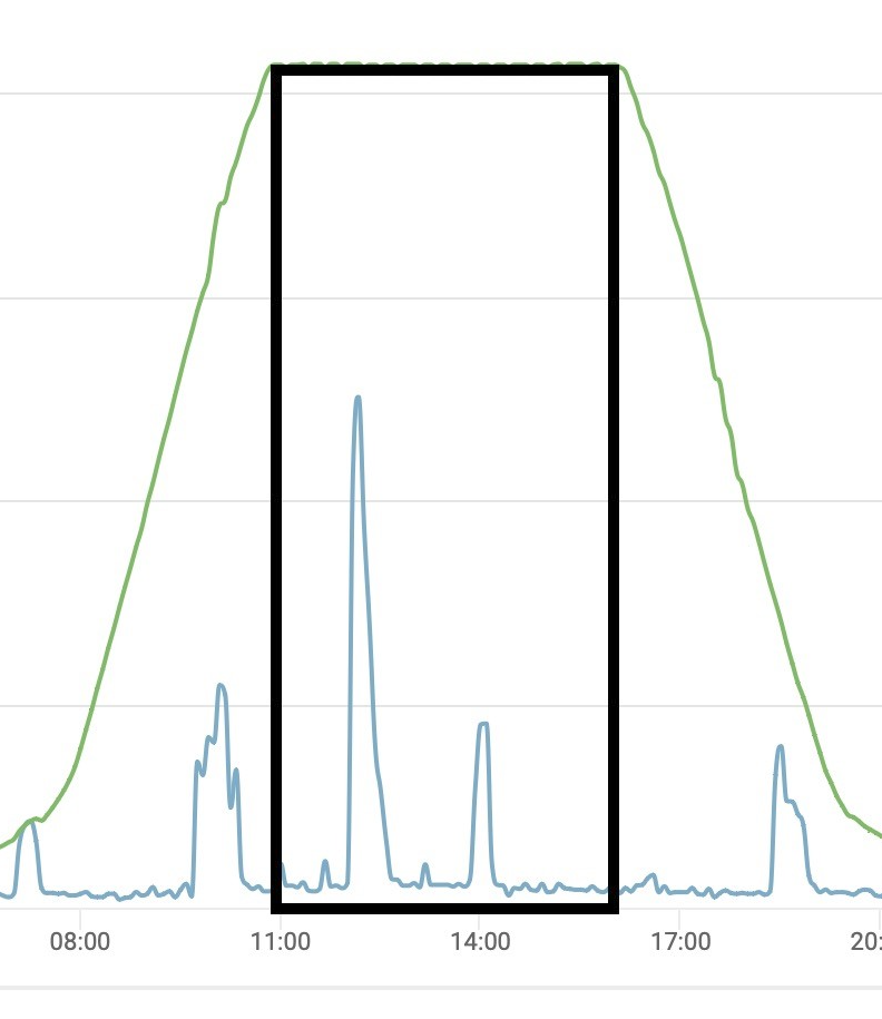

    Für mich ist das immer noch unklar.
    Welche Speicherkapazität hat der Akku? Welchen Tagesverbrauch hast du?
    Wenn die Anlage volle 15kWp bekommt gehen 10 ins netz ODER ins Haus, weitere 5 in den Akku.
    Sagen wir mal du hast einen Tagesverbrauch von 14-18kW.. da geht doch deutlich mehr verloren als nur 2-3%.
    Der Akku müsste ja recht groß dimensioniert sein, um die 7 Stunden (gemäß deinem Diagramm) Überproduktion von bis zu 35kWh zu puffern.

    Na ja, wenn ich die Kurve sehe, sind es eher nur fünf Stunden und bei Fortschreibung der Kurve höchstens 10-15kWh
    11kWh

    Beim BESTEN Wetter in den BESTEN acht Wochen des Jahres. Und weil die Kombination so selten ist, verlieren Anlagen mit 70% Deckelung übers Jahr gesehen maximal 5% Ertrag.
    Das mit dem Akku ist mir aber auch noch nicht ganz klar: Warum taucht der nicht in den Diagrammen auf? Und hast Du @BaumeisterBo schon die Ladung auf die Mittagszeit verschoben?

    Wenn die Kurve bei 10kW ab 10:00 gekappt wird und erst ab 17 Uhr unter den 10kW-Limes rutscht, dann sehe ich 7 Stunden.
    Die Anlage müsste damit rund 18kWh verschwenden bzw. in den Akku laden.
    Das kann man nochmal genauer auswerten, aber der Benutzer sollte wirklich versuchen, so viel Eigennutzung wie möglich in dieser Zeit zu verpacken.
    Zumal mir das ganze System "10kW in das Netz, 5kW in den Akku" nicht klar ist.
    wir haben ja einen Leistungssplit in Akku, Haus und Einspeisung. Hat der Akku in diesem System einen eigenen WR?

    Der hat nen eigenen Eingang und IN den Akku geht es ohne Wechselrichten.

    Und die Kurve wird nach oben hin weiter abflachen.
    10kW werden umgewandelt. Max. 5kW gehen direkt als AC in den Akku. (und bei Bedarf über den WR zurück ins Netz)

    Ah, danke. Das klärt es auf.
    Aber das heisst, dass der Akku entweder über die PV geladen wird oder über den WR entladen, richtig?

    Ja. So machen das Systeme mit Hybrid-Wechselrichter.
    Es gibt auch AC-angebundene Speicher - die haben einen eigenen WR eingebaut, der sich aus dem Wechselstromnetz bedient, also auch schon beim Laden wechselrichten muss. Diese Systeme sind ein kleines bisschen ineffizienter, aber dafür leicht nachrüstbar.
