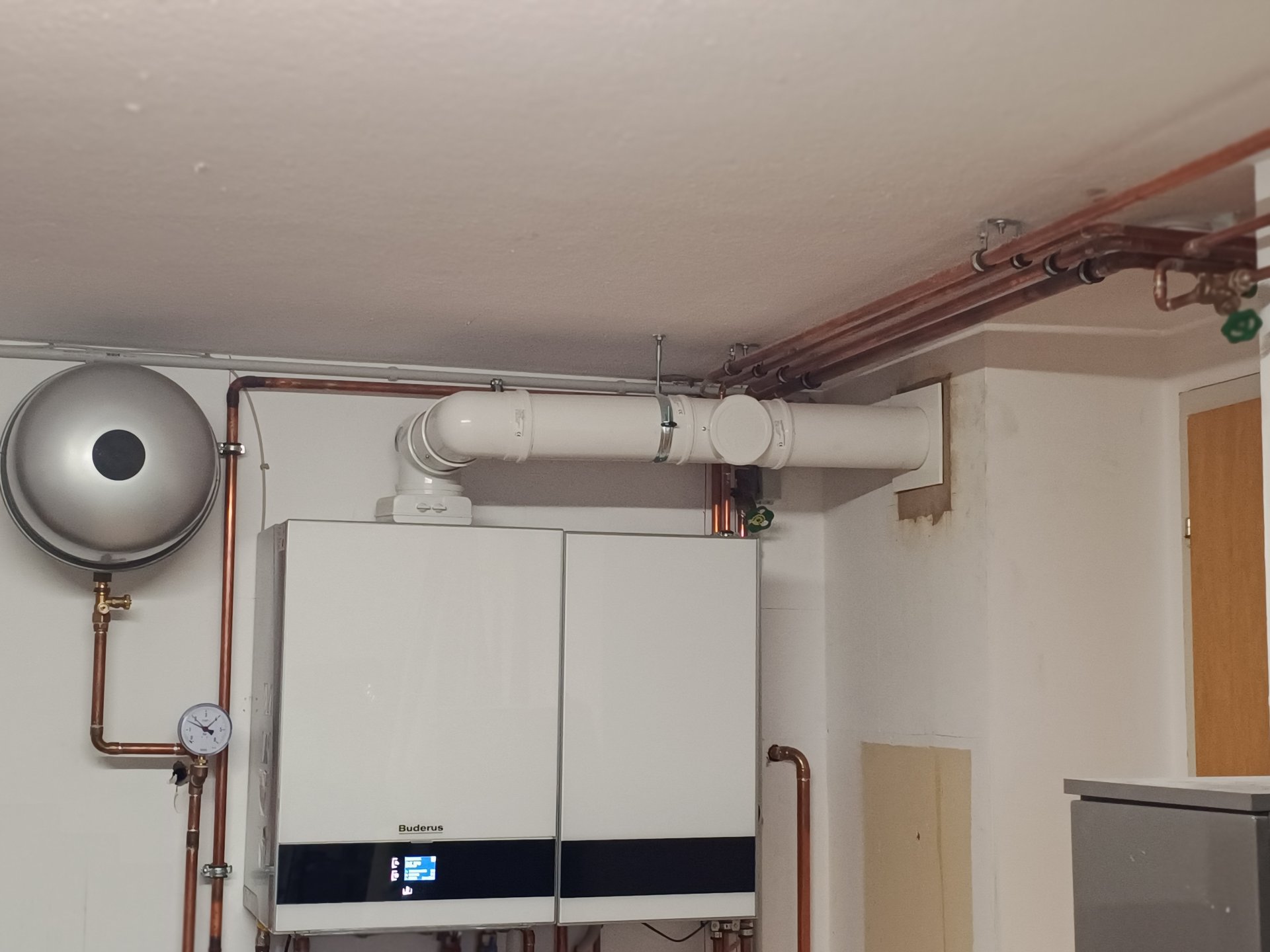

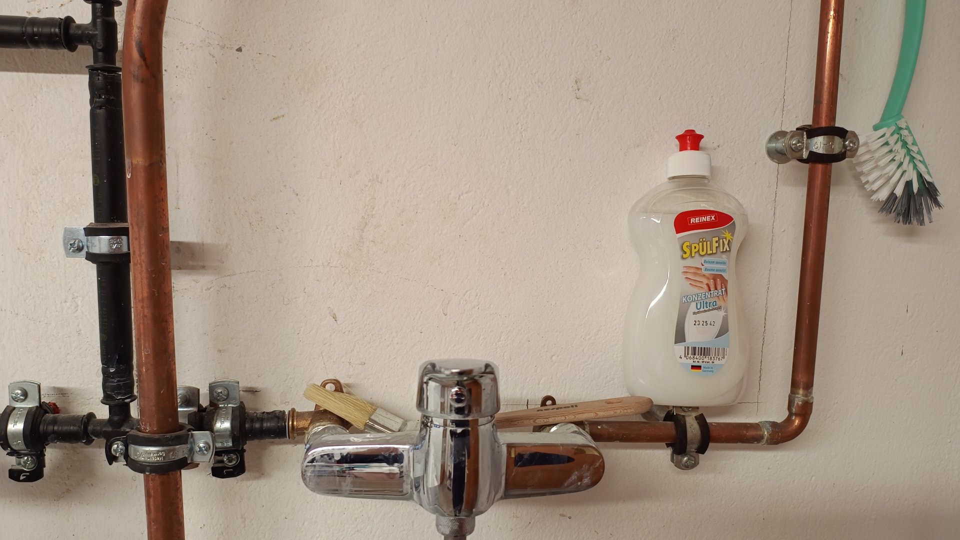

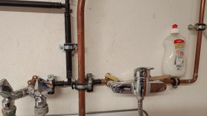

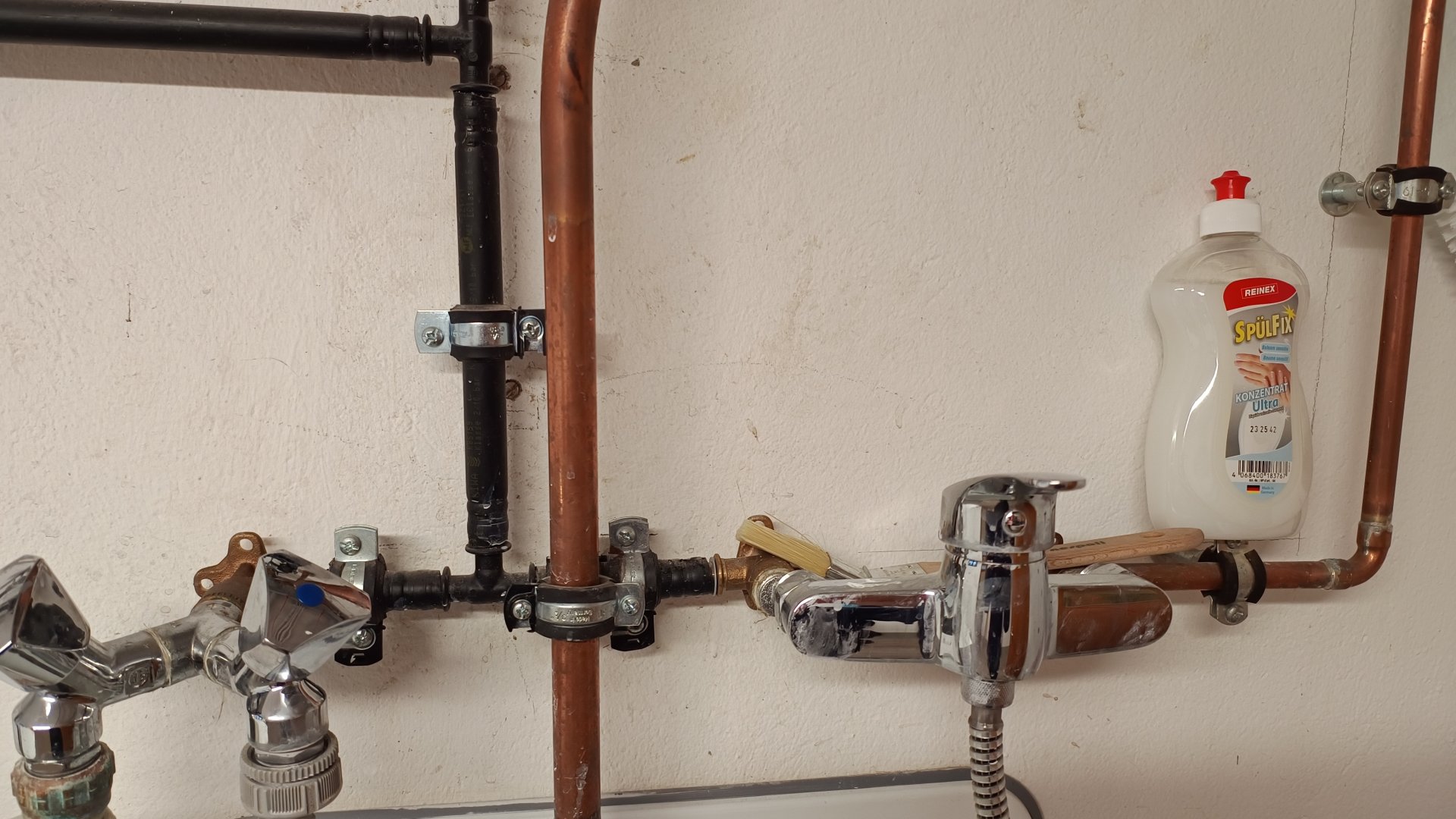

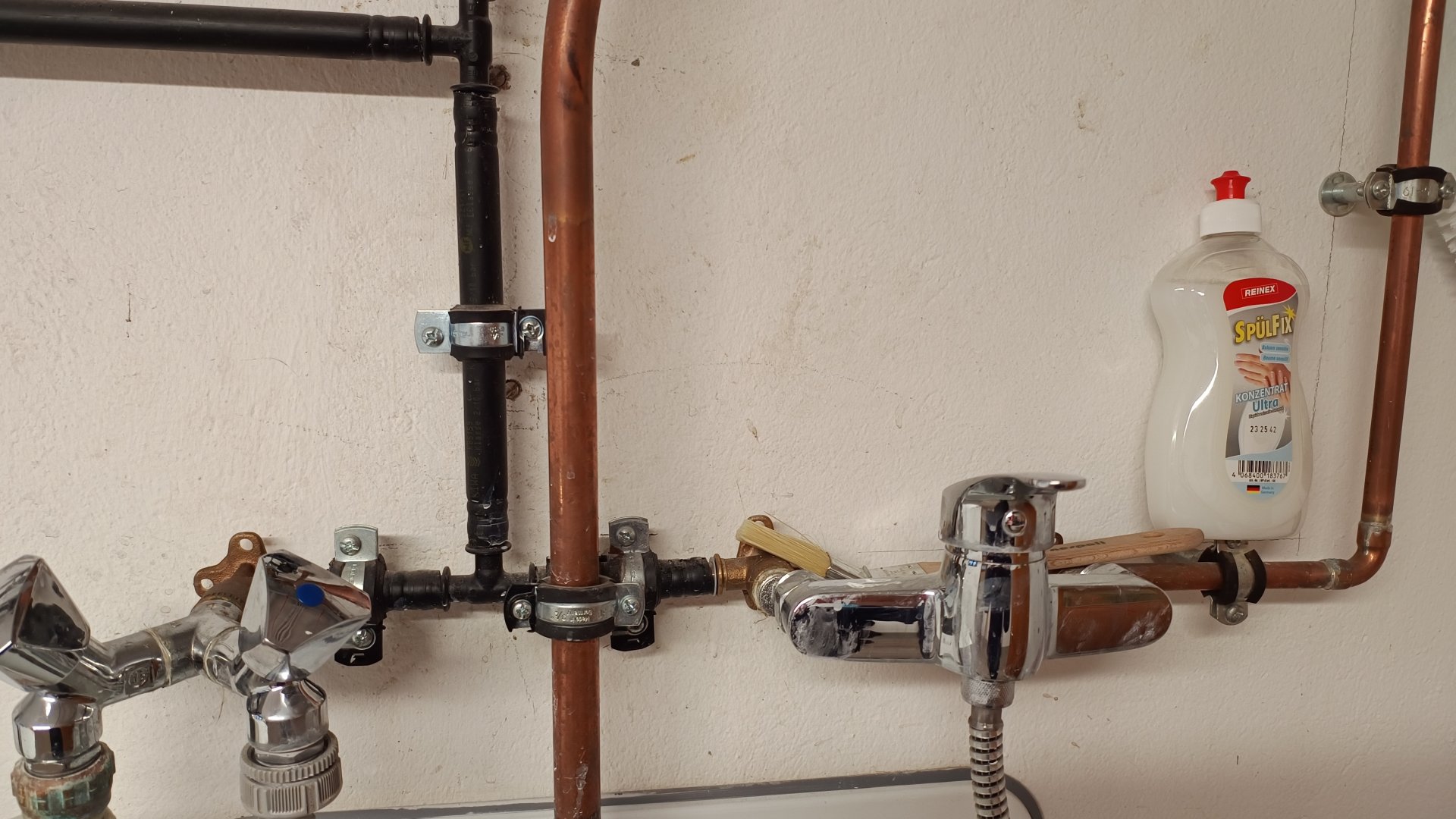

    habe vor kurzem ein Haus gekauft und die Wasserleitungen wurden überall erneuert nur in der Küche habe ich Warmwasser über einen Boiler und das nervt mich. Ich würde gern das Warmwasser über die Heizung haben.
    Unter der Küche sind Röhre wie aus dem Foto zu sehen ist.
    Das Rohr was am Wasserhahn rechts ankommt ist das Warmwasser. Meine Frage ist: Wie kann ich von da Warmwasser in die Küche bringen? Ein T-Stück in das Rohr an der Wand oder einen "Abzweig"am Hahn?
    Ich wäre sehr dankbar für Ratschläge.
    PS: kein Handwerker gefunden der es tun würde leider..

    Wie lang wäre denn der Gesamtweg vom Speicher bis zur Küchenarmatur?
    Hintergrund der Frage: Im Gegensatz zur Wanne oder Dusche wird an der Küchenspüle dreißigmal oder noch öfter kleinste Mengen warmen Wassers täglich gebraucht. Wenn Du dann jedesmal minutenlang Wasser ablaufen lassen musst, wirst Du wissen, warum die Vorgänger das so gebaut haben.
    Was genau nervt denn am Elektrokleinspeicher?

    Der gesamte Weg ist etwa 5 m lang.
    Der Speicher nervt weil die 5 Liter schnell aufgebraucht sind und wir nur Niederdruck Armaturen haben können und die Auswahl sehr begrenzt ist für unsere neue Küche, Alternative wäre sicher auch ein Durchlauferhitzer, wäre praktischer aber für mich nicht besser als eine warme Leitung☺️

    Nicht zwingend. Wofür auch, wenn Du eine Spülmaschine hast. Da brauchst du fast kein warmes Wasser mehr.
    Ansonsten würde ich einfach an geeigneter Stelle einen Abzweig in die Leitung machen. Wenn Du nicht pressen kannst, geht es auch mit Verschraubungen oder sogar Steckfittingen. Es muss ja auch nicht zwingend ein Rohr mit großem Durchmesser sein (aber das kann man aus der Ferne schlecht sagen).

    @nordanney : vielen Dank auch, Pressen kann ich nicht aber werde mir die andere Möglichkeiten anschauen, kann ja nicht sooooooo schwer sein. Das schwarze Rohr auf dem Foto ist das vom kalten Wasser mit einem relativen kleinen Durchmesser und ich habe einen Geschirrspüler

    Ich glaube der @Fred Astair meint den WW-Speicher der Heizung... Wenn es keine Zirkulationsleitung gibt, dann musst jedesmal die komplette Leitung "vom Keller" bis zur Küchenspüle durchspülen...

    Es gibt sicher ein Missverständnis, tut mir leid.. Die Heizung ist im Keller unter der Küche..

    Alles gut, ich habe es im ersten Fred noch korrigiert aber zurück zu meiner Frage:
    Ich ' schneide ' die Warmwasserleitung ab und setzt ein T- Stück für ein und dann mit Verbundrohr z.B und mit Steckfittingen hoch in die Küche und das war's?
    Danke
  20. #20 Gast 85175, 20.12.2023
    Gast 85175
    Gast 85175 Gast
    Jo, bei kurzen Leitungswegen ist das absolut zulässig. Wenn der Fließdruck OK und es wirklich nur die eine Zapfstelle ist, dann würde ich da auch noch ein eher dünnes Röhrchen nehmen, weil ein großes Rohrvolumen das man jedesmal durchspülen muss ist da eher kontraproduktiv...
