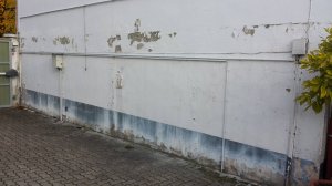

    bei mir wird demnächst die Fassade saniert, jetzt stellt sich die Frage ob die an der Wand befestigten Leitungen wie bisher aufputz oder besser unterputz verlegt werden sollen.
    Bei Unterputz-Verlegung müssten erst Schlitze geklopft werden, die dann auch wieder verschlossen werden müssten und ich frage mich ob das die Kosten Wert ist.
    Wäre es nur eine optische Frage?
    Kann man bei Unterputz-Verlegung die Leitungen auch wieder tauschen (raus und wieder reinziehen) oder wäre die Mühe dann umsonst gewesen
    Es soll keine Wärmedämmung angebraucht werden, nur streichen und zuvor Armierungsmasse und Gewebe angebracht werden um einen tragfähigen Untergrund herzustellen, weil beim letzten Anstrich falsche Farbe verwendet wurde.
    Anbei ein Foto im Anhang.

    Was heißt denn bei Dir saniert? Nur streichen, oder wie?
    Ich würde sie UP verstecken - Vandalismus. Und Optik

    Bei der Verlegung unter Putz gibt es häufig Probleme-wird gedämmt ist nur A1 Material zulässig, eine Schlitzung im Mauerwerk und eine Einbettung der Leitungen im Mörtel im Aussen Bereich ist laut DIN VDE erstmal nicht zulässig, es ist mir bekannt, daß dies von den Elektrikern doch hin und wieder gemacht wird, ist aber nicht regelkonform ohne besondere Maßnahmen die meist recht teuer enden. Im vorliegenden sind hier sowohl das Regelwerk Putz WDVS und DIN VDE maßgebend.

    Die Leitungen sind im durch das Hoftor abgetrennten Hofbereich,
    Nur streichen und zuvor Armierungsmasse mit Gewebe anbringen, also keine Wärmedämmung
    Vandalismus wäre nicht das Problem, weil es kein öffentlicher Bereich ist.

    An der Fassade scheint es keine 2 m² zu geben, wo nicht Leitungen aufputz verlaufen. (Das Thema Fassade gab's im Januar schon einmal). Und dass die Leitungen ausschliesslich für das Tor sind, bezweifle ich. Beleuchtung, SAT-Schüssel, Telefon... etc.
    Bei diesem "Aufputz-Salat" kann man halt nicht vernünftig an der Fassade arbeiten. Schon mal die möglichen ausführenden Firmen darauf angesprochen?
    Der letzte Anstrich ist von wann?

    Falls der Kasten rechts Kabelfernsehen oder Telekom ist wäre noch zu klären ob eine UP Verlegung innerhalb der Versorgungsbedingungen zulässig ist.
    Evtl muss dieser Kasten AP bleiben
    Ansonsten wäre zu prüfen ob Verlegung in einem entsprechend brandsicheren Kanal die Dämmung mit brennbarem Material ermöglichen würde.
    Wenn man keine EnEV beachten muss, dann könnte das anbringen (zb nur 4 oder 6cm Platten) billiger sein als die ggf nicht tragfähigen Untergründe auszubessern
