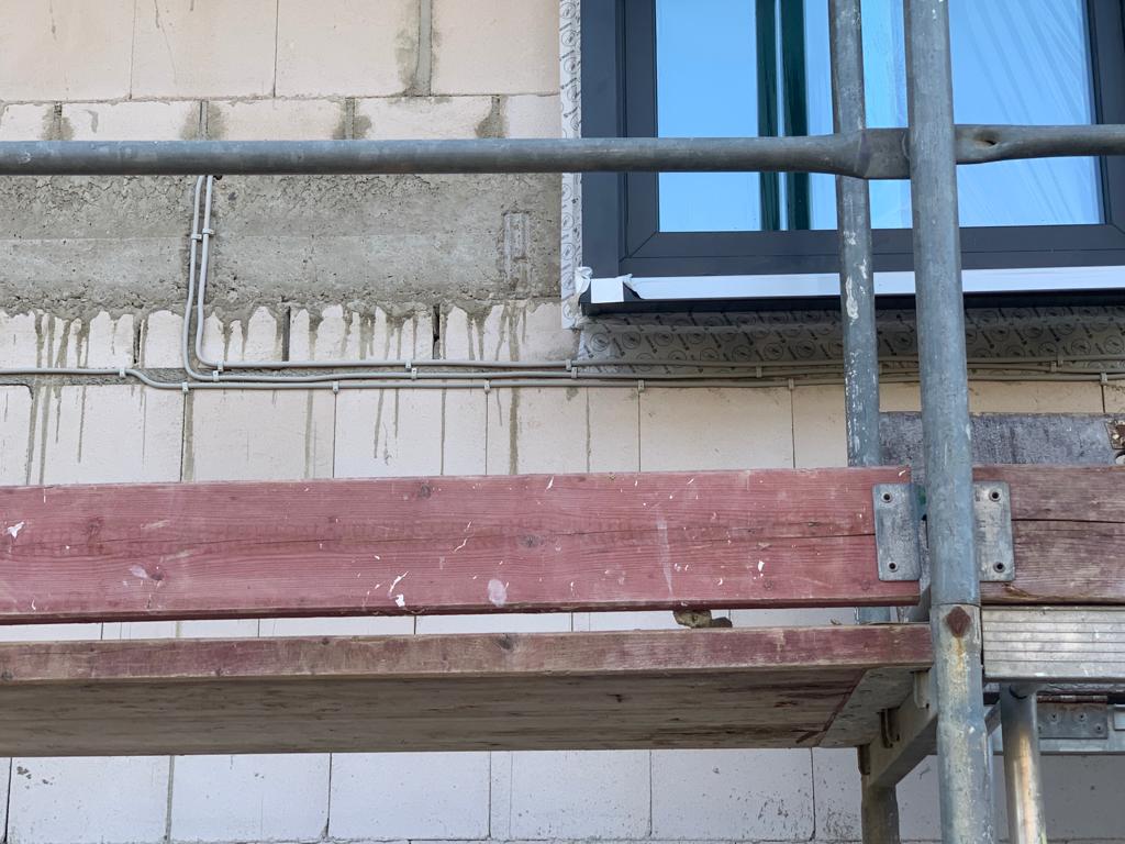

    45EB1AFF-9A6C-4982-AB60-5CB0BFD6B27F.jpeg Guten Abend ihr lieben,
    Dies ist mein erster Post und ich habe bereits die Suche durchforstet, aber keine Antworten gefunden.
    Mein Mann und ich lassen eine DHH von einem Bauunternehmen (GU) errichten. Aktuell ist der Elektriker am Werk. Der Elektriker kam auf die Idee, die Leitungen der Innenelektrik außen an der Hauswand (unter der Dämmung) zu verlegen und lässt sich ohne Mehrkosten nicht darauf ein, die Leitungen nach innen zu verlegen. Wir möchten die Leitungen aber gerne innen, in entsprechenden Mauerschlitzen sehen.
    Welche Punkte sprechen gegen ein verlegen an der Außenwand? Gibt es DIN Vorschriften? Anerkannte Regeln der Technik?
    Ich bitte um Ratschläge. Vielen Dank vorab für eure Antworten.

  2. #2 simon84, 04.06.2020
    23.486
    7.029
    Warum sollte das nicht erlaubt sein? Das ist zwar im Neubau untypisch und lässt sich bei der richtigen Planung vermeiden, aber es kann je nach Situation durchaus der beste Weg sein.

    Was für eine Dämmung kommt denn außen drauf? Wenn das was Brennbares sein sollte, müssten die Stromkreise wenigstens mit Brandschutzschaltern geschützt werden. Ich könnte sonst keine Nacht ruhig schlafen.

    Knauf EPS 035 in 20cm kommen an die Wand. Müssten dann deiner Meinung nach diese Brandschutzschalter eingesetzt werden?
  6. #6 Fred Astair, 04.06.2020
    12.892
    6.723
    Ja.

    DIN VDE 0100-420

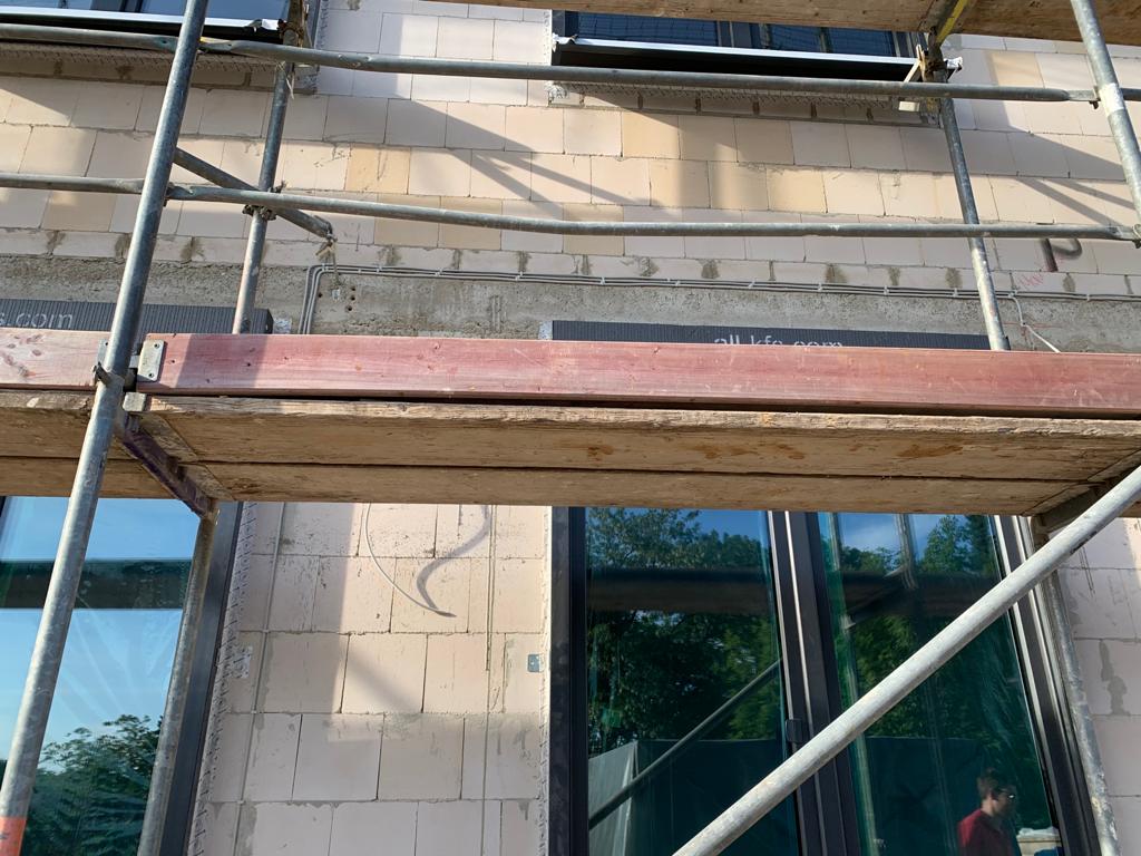

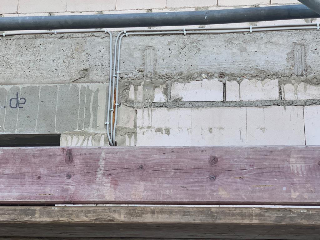

    Unter nicht leicht entflammbaren WDVS sind auch isolierte Ableitungen von Blitzschutzsystemen und von Erdungsleitern von Antennen zulässig. Die nach DIN 18015-3:2016-09 vorgeschriebenen Installationszonen für horizontale Außenverlegung AZW-o und AZW-u mit jeweils 20 cm - 40 cm Abstand zu den Innendecken wurde grob missachtet und die Leitungen normwidrig dazwischen verlegt.
    Die Verlegeart missfällt mir auch mit Einhaltung der Installationszonen, allerdings glaube ich nicht, dass wegen der Verlegung von Elektroleitungen unter einem WDVS Brandschutzschalter normativ gefordert sind. Glauben gehört in die Kirche, da ich gerade im hohen Norden als Enkelbespaßer aktiv bin, kann ich den rechten Glauben erst nach Rückkehr in den wilden Süden mit Fakten belegen.
    Wenn hier schlanke KSV-Außenwände verbaut wurden, stellt sich für mich primär die Frage ob und in welchem Umfang Schlitze und Aussparungen überhaupt zulässig sind: Klick mich!

    Richtig. Deswegen sprach ich vom ruhig Schlafen, weil es dafür keine verbindliche Regelung gibt.
    Ich verfahre nach dem Grundsatz: Wer von einer möglichen Gefahr Kenntnis hat und nicht sein Möglichstes tut, diese Gefahr zu vermeiden oder wenigstens zu verringern, macht sich schuldig.
