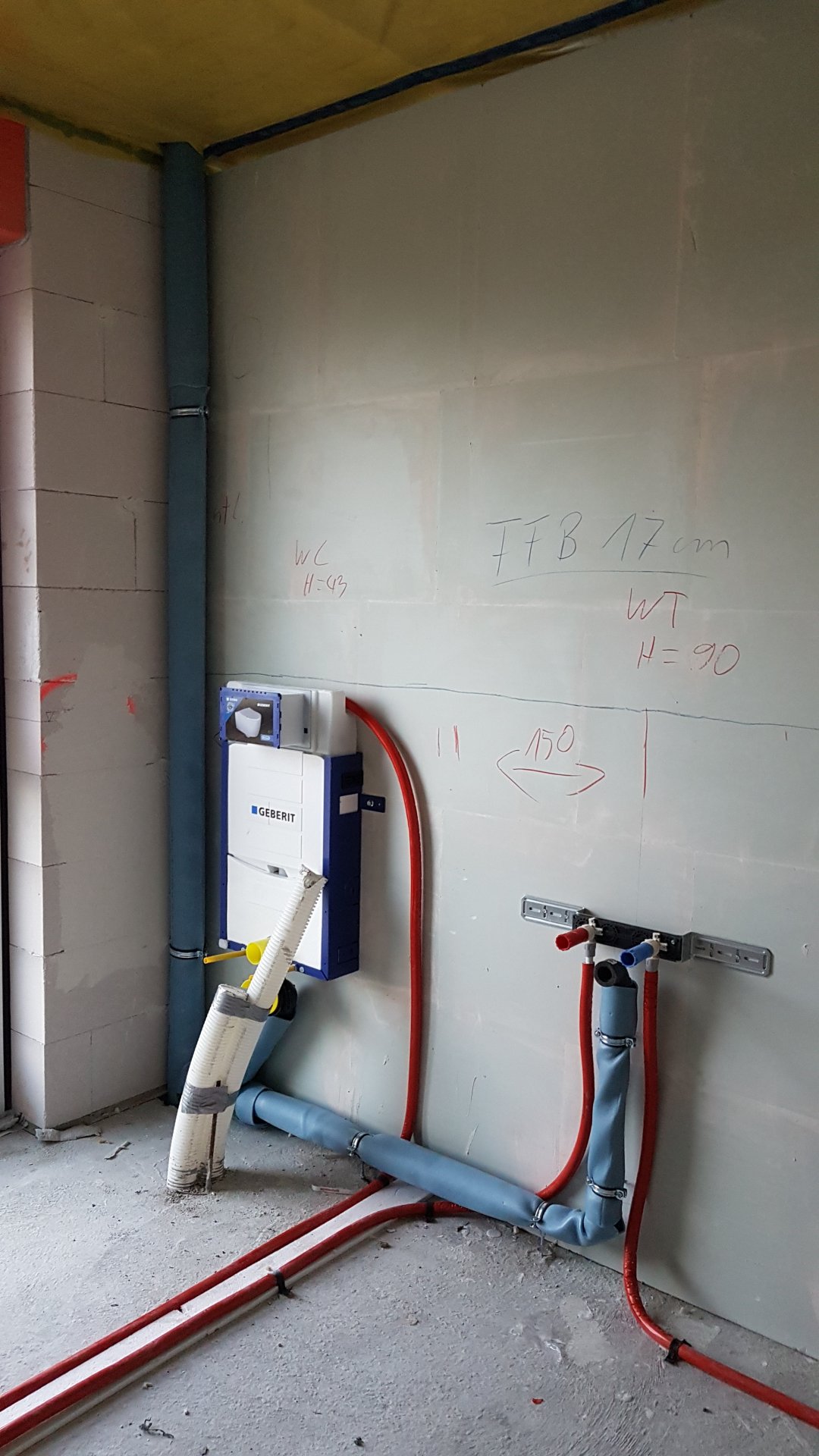

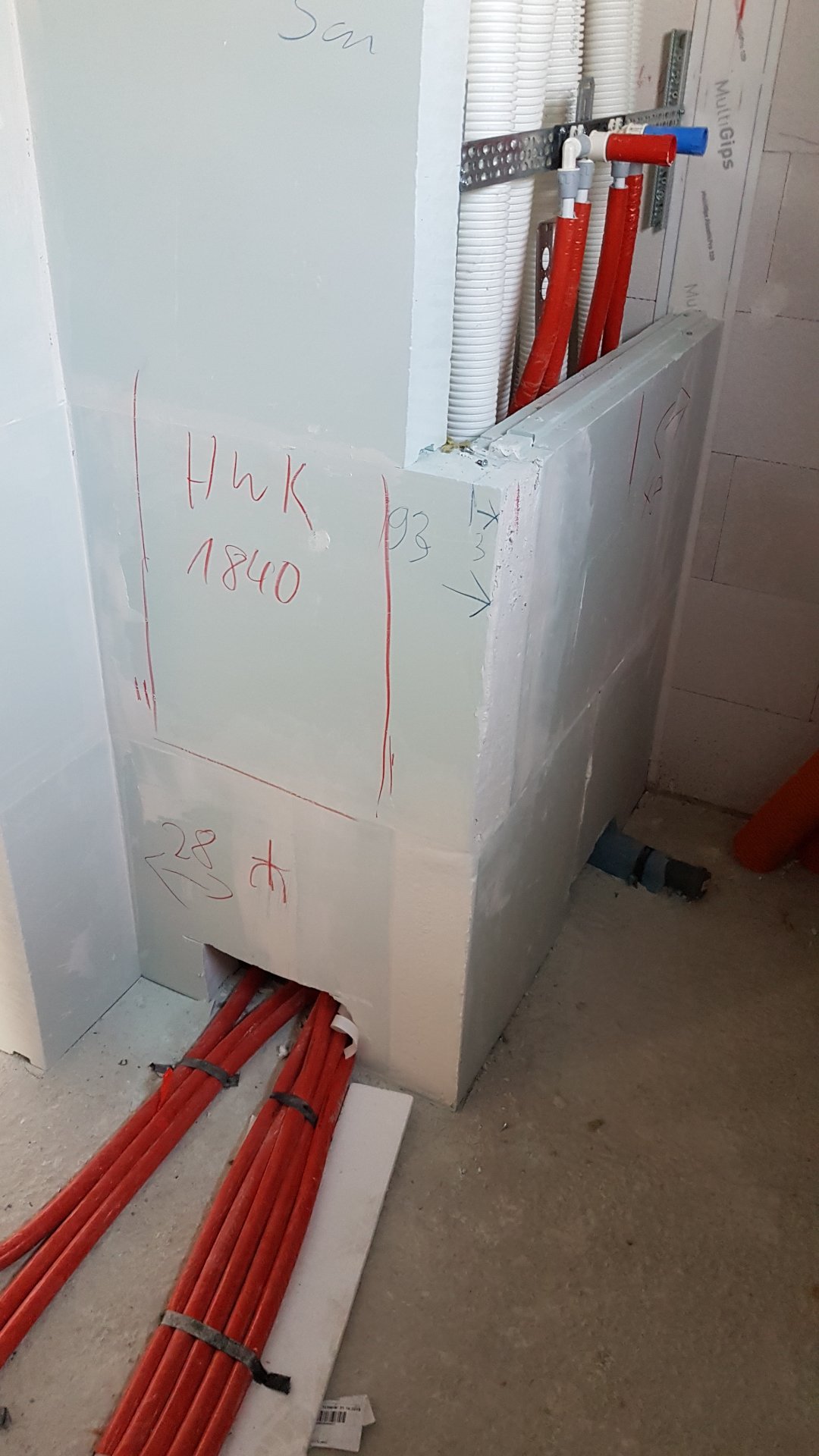

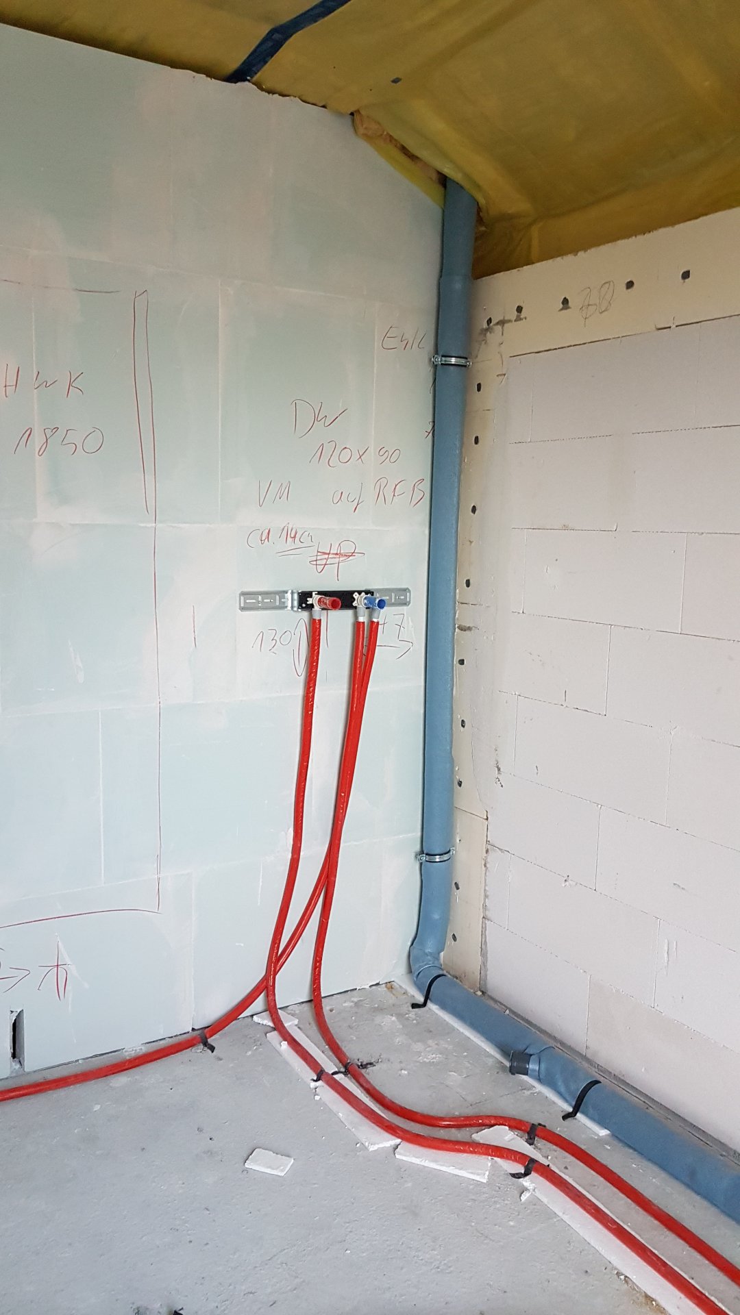

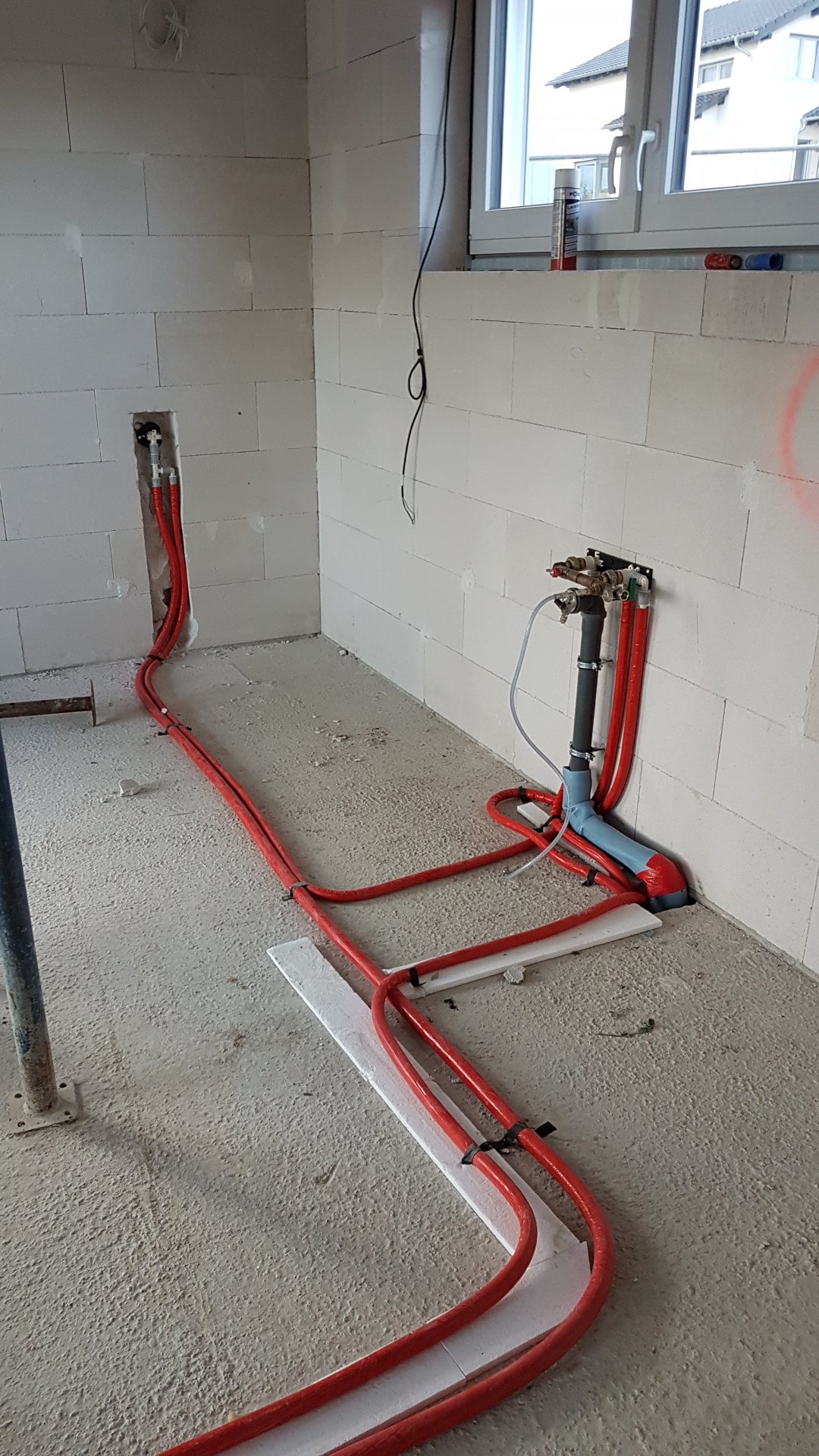

    Hallo Zusammen,
    diese Woche wurden die Leitungen für Kalt und Warmwasser gemacht.
    Meine Frage ist nun, ob das richtig ausgeführt wurde.
    Ich kenne mich nicht aus, daher würde ich mich freuen, wenn mir jemand die Leitungsverlegung erklären könnte.
    Wie man sieht, wird das Kaltwasser am Außenwasserhahn, an der Spüle von der Küche im EG und in der Dusche UG und OG "durchgeschleift" bzw. gehen da 2 Rohre dran.
    An den Anschlüssen von den Waschtischen im Bad EG und OG ist das nicht der Fall, da geht jeweils eine einzelne Leitung dran.
    Beim Warmwasser wurde nur in der Dusche EG "durchgeschleift" bzw. 2 Leitungen angeschlossen.
    Bei den anderen Warmwasseranschlüssen geht nur jeweils eine Leitung dran.
    Ich wunder mich ein bisschen, da ich eigentlich dachte, dass die "Durschleifung" beim Warmwasser sein muss bzw. Sinn macht, da dann hier kein Wasser "steht" und beim aufdrehen dann auch gleich Warmwasser aus dem Hahn kommt, weil das Wasser dann hier theoretisch zirkuliert.
    Bin auf eure Antworten gespannt.
    Hier nun die Bilder:
    Außenwasserhahn+ Spüle in Küche, Dusche EG, Dusche OG, WC+Waschtisch DG

    Das Durchschleifen der Leitung zum und vom Außenwasserhahn ist sehr in Ordnung.
    Die anderen Zapfstellen hätten ruhig auch durchgeschleift werden sollen aber vielleicht geht der Planer davon aus, dass Ihr Euch gelegentlich die Hände wascht?
    Der Außenhahn steht dagegen vermutlich die meiste Zeit des Jahres sinnlos vor sich hin.
    Ob die anderen WW- Zapfstellen an die Zirkulation (habt Ihr überhaupt eine ?) angeschlossen werden müssen, zeigt die Überprüfung der Dreiliterregel.
    Ist die Wassermenge zw. Speicher und Entnahme größer, muss an die Zirku angeschlossen werden.

    Die Isolierung scheint hier unzureichend zu sein
    Sieht aus als wenn hier nur die einfache Schiebeisolierung verbaut wurde .
    Da bringt das Styropur zur Betonplatte nix ist auch kein Ersatz.

    Endet Abluft echt unterm Klo?

    Ich meine bei der Dusche eine Zirkulationsleitung für Warmwasser zu erkennen. Ich würde mir genau überlegen, ob ich mir so eine Effizienzvernichtung wirklich einbauen lassen. Zirkulation kannst Du später nicht einfach abdrehen.

    Kommt da ein Handtuchhalter mit an die Fußbodenheizung? Auch überlegenswert ob, das so gut ist.
    Wenn Zirkulation, dann doch erst recht an Waschbecken oder, obwohl ich wie gesagt kein Fan bin.

    Das dein Außenwasserhahn durchgeschliffen ist, ist gut aber wenn Du mal einen Gartenwasserzähler haben möchtest, musst Du prüfen, ob bei deinem Versorger Zapfhahnzähler zugelassen sind. Ich kenne viele, bei denen ist es nicht erlaubt. Sonst müsste das noch mal umgebaut werden.

    Nein, die Abluftschläuche wurden mittlerweile am Fallrohr nach oben verlegt, da oben in der Ecke kommt dann die Abluftöffnung in die Wand.
    Nein, kommt keiner an die FBH, da dieser, wie Du auch schon sagst, ja dann nur lauwarm werden würde.
    Wir bekommen einen elektrischen Handtuchheizkörper verbaut.

    Der Außenwasserhahn wird frostsicher ausgeführt, ich denke, das deswegen dieser durchgeschliffen ist??!

    Ich glaube Du hast ne Zirkulation, weil ja dort 3x Warm in die Dusche geht...
