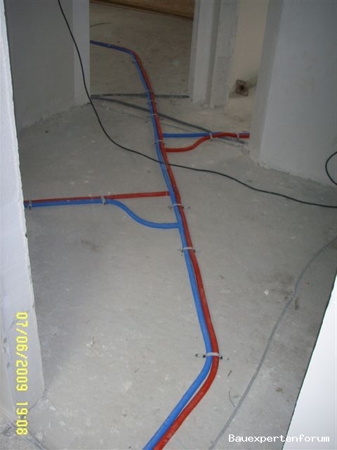

    Hallo Expertenforum,
    beim sortieren des Baufotos, bin ich auf folgende Foto gestoßen, siehe Anlage, ist das so richtig, dass Heizungsrohre ohne Schaumstoff Isolierung verlegt wurden? Es handelt sich zwar um Decke zw. EG und DG , aber trotzdem, geht doch die ganze Wärme in Estrich "verloren". Ist das noch DIN gerecht?
    Danke im Voraus

    Interessehalber : Wo geht die Wärme denn verloren ? EG oder DG unbeheizt ?

    Wärmeverlust ist nicht so das Problem, aber KW und WW ungedämmt direkt nebeneinander :confused:
    Das sieht aus wie wenn nur ein dünnes Schutzrohr verwendet wurde.
    Ich gehe mal davon aus, dass noch eine Dämmung unter den Estrich kommt.

    Ich denke es handelt sich hier um Vor und Rücklauf....der Heizung:eek:

    Heizkörper ?......Denkbar. :confused: Sieht aber verdammt dünn aus.
    Eingangsfrage noch einmal gelesen, DU hast Recht. Heizungsrohre. Sorry, dann war mein obiger Kommentar mit KW/WWfür den Müll.

    Und wie man derartige Rohre dämmen muss, findet man z. B. im Dämmpass von Missel oder auch in der EnEV.

    Nee, die Wärme soll nur kontrolliert und geregelt dort hingehen, wo sie auch gebraucht wird. Was soll sie denn im Rohfußboden? :irre

    das finde ich auch, Wärme hat nichts in Estrich zu suchen, es sei denn man hat Fußbodenheizung, mir würde nur interessieren, ob da was schriftliches gibt (DIN etc.), damit ich was in der Hand habe. Hatte bereits die Firme kontaktiert, die meinen, natürlich, alles nach DIN.

    Was reitest Du immer auf DIN-Normen rum? Ausschlagebend ist das, was vereinbahrt und abgenommen wurde :shades
