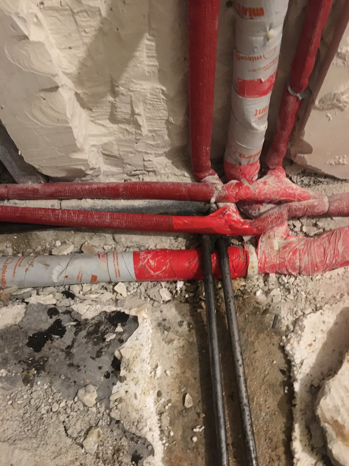

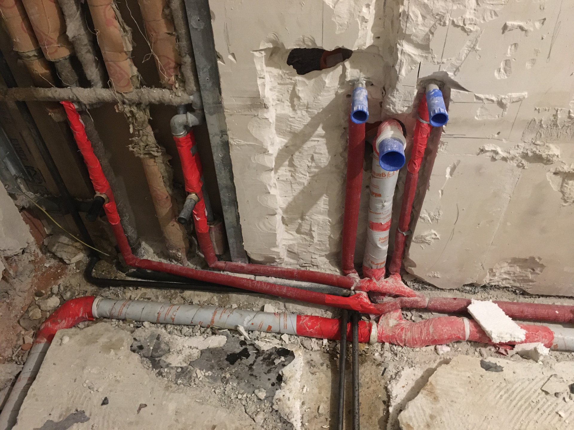

    Hallo zusammen, ich hatte das in einem anderen Beitrag kurz erfolglos erwähnt. In meinem Bad habe ich kürzlich von einen Italiener die Leitungen erneuern lassen. Sympathischer Kerl. Allerdings mache ich mir Sorgen, ob die übereinanderliegende Leitungen so on sind. Tatsächlich war heut ein anderer Klempner da und beschwerte sich über diesen Pfusch. Er würde das gegen Geld nochmal korrigieren. Ist das Eurer Meinung nötig?
    Vielen Dank vorab

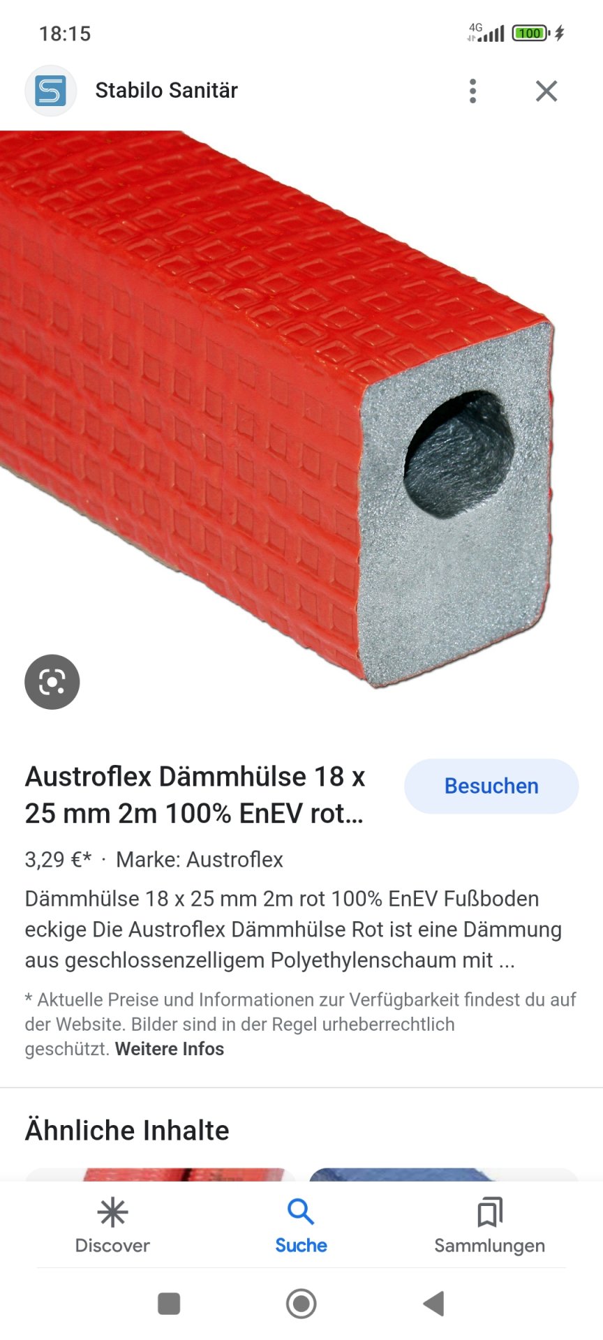

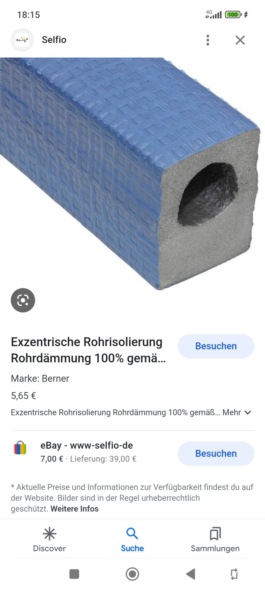

    Ich dachte eh neu ? Da du im Bestand bist , solange die Leitungen alle isoliert ( alle die sich queren ) sind passiert da nicht viel , nach Norm wäre es nicht da gibt es Abstände, du wolltest doch VL / RL neu ? Picker noch etwas weg und dann lass sie neu verlegen, übrigens hatten wir dies gerade in einem anderen Tread , wenn das Bad gegen unbeheizt ist , dann diese Isolierung ( auf dem Boden ) , du kannst auch 2 blaue nehmen , die Farbe ist wurscht.
