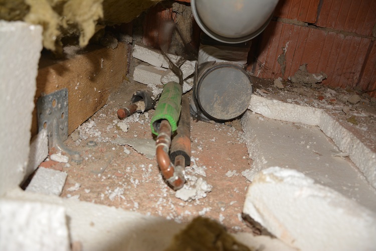

    in meinem Dach hinter einer Abmauerung sind Leitungen (das sagte mir der Voreigentümer), die angeblich für einen späteren badeinbau im Dach geplant waren.
    Ich habe die Wand aufbestemmt und folgendes kam zum Vorschein (siehe Bild im Angang).
    Könnt ihr mir bitte sagen, was konkret das für Leitungen sind.
    Links sieht mir nach Kaltwasser aus, das "Doppelrohr" sihet nach Heißwasser aus, und dann kommt Abwasser. Ist das so richtig?
    Aber warum ist Warmwasser nicht wie Kaltwasser ein abgeschlossenes Rohr? Ist das evtl wegen einer Zirkulationsleitung so??
    Freue mich über Antworten.
    Grüße
    neugieriger0815

    Exactamente!
