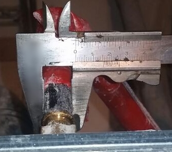

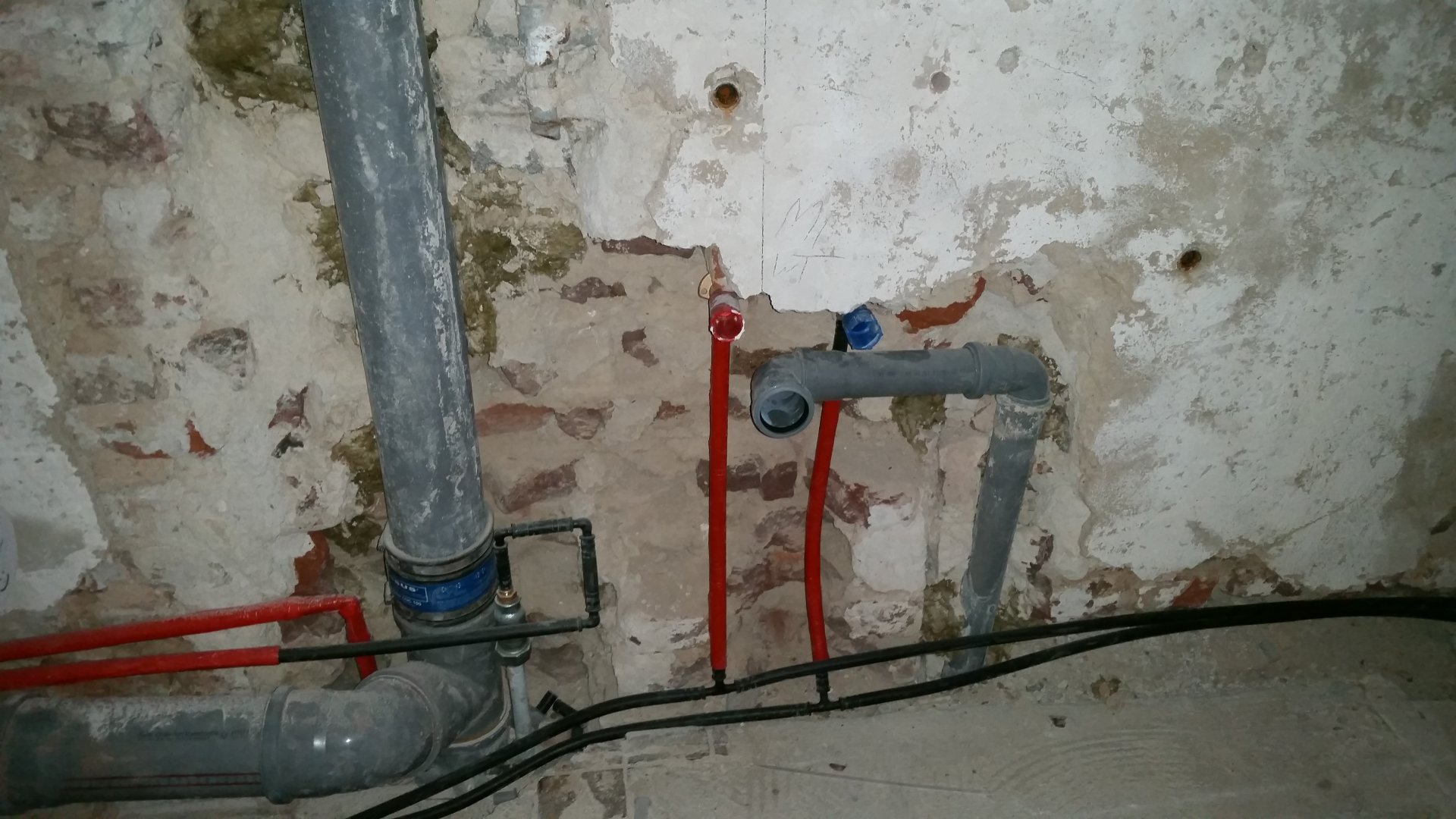

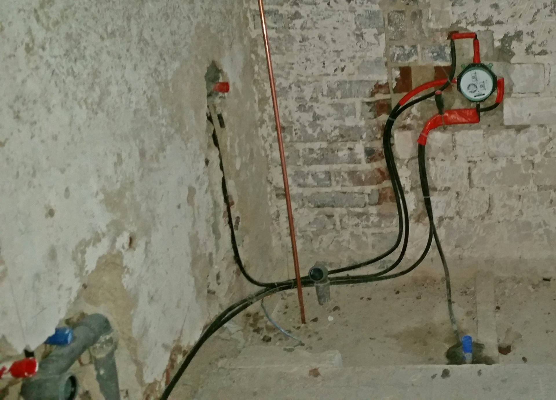

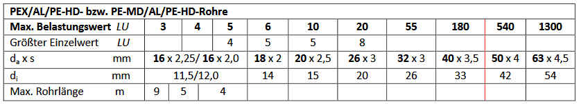

    Nach einem langen und nicht ersten Telefonat mit dem Installateur, das mich nicht wirklich überzeugt, würde ich gerne Eure Meinung zur Leitungsinstallation in unserem Bad haben.
    Ausgangslage:
    Mehrfamilienhauses BJ 1905, 3. Stock
    Bad und WC wurden saniert.
    Die Leitungen ab Steigleitungen erneuert (s. Fotos)
    4 Verbraucher: WC + Handwaschbecken und Duschbadewanne + Handwaschbecken
    je 1 Wasserzähler wurde eingebaut für KW + WW
    Situation:
    Wenn jemand duscht und gleichzeitig jemand die Klospülung betätigt, fällt der Wasserdruck dermaßen, dass die Duschumstellung rausspringt. Temperaturschwankungen sind sehr groß, sprich das Wasser wird sehr heiß, wenn ein weiterer Verbraucher genutzt wird.
    Im Stockwerk drunter ist der Druck super. Auch gab es vor Badsanierung kein derartiges Problem.
    Ich würde mich über Meinungen und Kommentare freuen u.a. was die Auslegung der neuen Leitungen anbelangt. Lasst mich wissen, falls Ihr noch weitere Informationen/Fotos benötigt.

    Wenn ich das richtig verstehe, geht man über den LU-Wert bei der Ermittlung der Rohrinnendurchmesser nach DIN EN 806-3.
    Hieße bei uns 7 LU, da
    4 LU Badewanne im Bad
    1 LU Waschtisch im Bad
    1 LU Handwaschbecken im WC
    1 LU Toilette mit Spülkasten im WC
    Welche Leitung wäre dann zu wählen?
    Die Wahrscheinlichkeit der gleichzeitigen Nutzung der Entnahmestellen sowie der Spitzendurchfluss sind in den Tabellenwerten im Foto bereits berücksichtigt.

    Ne, das Wasser ist schon heiß, da geht nur der Druck des Kaltwassers runter und es entsteht kurz ein neues Mischungsverhältnis.
    Ist da ne 16er Leitung über alle Entnahmestellen „durchgeschleift“? Wieso ist da nicht ein kurzes Stück dickere Leitung an der und dann T-Abzweigstücke? Man sieht es auf den Bildern nicht...
    Deine Tabelle oben ist schon ganz richtig, bei der Installation wäre zumindest mal ein Stück weit ein DN20 nötig und kein DN16. Das DN20 hat eine etwa doppelt so große Querschnittsflächen (bezogen auf den Innendurchmesser) als das DN16, da geht einfach deutlich mehr durch...
    Wenn da durchgehend DN16 drin ist, dann kannst das knicken, das ist dann ein Anfängerfehler...

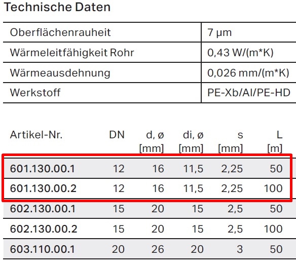

    Laut Geberit Mepla Datenblatt (s. Foto) bezogen auf den Außendurchmesser ist die verbaute Leitung eine DN 12. Diese ist ab Flansch am Steigrohr durchgehend verlegt und auch im rechten Winkel an mehreren Stellen (anscheinend üblich bei Mepla).
  10. #10 Gast 85175, 15.12.2017
    Gast 85175
    Gast 85175 Gast
    Jo, stimmt, 16er ist DN12... Sie haben das Prinzip verstanden und passen besser auf als ich, Sie bekommen das jetzt wohl selbst hin.
    Das eingebaute Rohr ist einfach zu mager, man schliesst heutzutage keine 4 Stellen an ein 16er an, hat man eigentlich noch nie gemacht. Das ist entweder Sparwahn oder „keine Ahnung“, in jedem Fall ist das Pfusch... Und wenn ich dann noch die drei Presswinkel da am KW-Zulauf sehe... Ich weiß nicht wie viele Winkel die da insgesamt reingepresst haben, aber bei 16er Rohr und so vielen Entnahmestellen tut jeder Winkel weh, dann hätte er halt lieber mal sauber mit größerem Radius gebogen, sieht nicht so hübsch aus aber da gehts halt doch besser durch...

    Der Installateur hat wohl nur ein Preßwerkzeug für das 15 mm Rohr gehabt. Da hat er eben alles in diesem Durchmesser verlegt.
    Das ist einfach zu klein! Aber jetzt ist es wohl schon unter Putz.

    Vom Prinzip ein super Vorschlag, gerade da dann wirklich wenig geöffnet werden müsste für die Anpassung. Problem: Die Wasseruhr muss eingebunden werden und die hängt an einem Geberit-Gestell und wird von dem Hauptstrang versorgt. Daher könnte ich mir vorstellen, ab Steigleitung mit einem größeren Querschnitt bis zur Wasseruhr zu gehen. Auch die Strecke ist überschaubar mit ca. 1 m.
    Leider sagt der Installateur sinngemäß, dass das überhaupt nichts bringt, da er diese Leitungen bis in den 5. Stock durch legt ohne Probleme und es nur an einer verstopften oder zugewachsenen Steigleitung liegen kann, die ausgewechselt werden muss. Ich kann mit seiner Antwort nichts anfangen, da vor der Sanierung am Stahlrohr

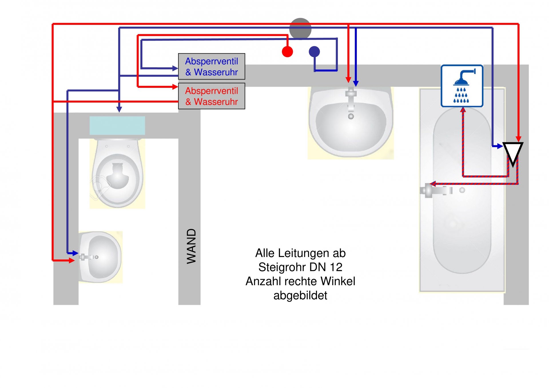

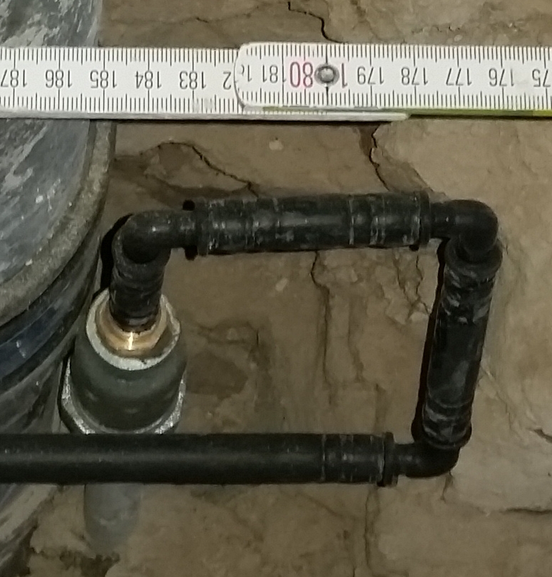

    Vielen Dank für Eure zahlreichen konstruktiven und für mich wertvollen Kommentare!
    So habe ich mich heute entschieden, einen Sachverständigen hinzuzuziehen. Ende Januar gibt es einen Termin vor Ort.
    Dafür habe ich den Leitungsverlauf schematisiert auf Basis meiner Fotodokumentation dargestellt. Rechte Winkel sind entsprechend abgebildet. Die Längenverhältnisse konnte ich jedoch nicht nachstellen, da alles bereits hinter Putz ist und ich zuvor kaum Maße festgehalten habe.
    Wer weitere Ideen und Anmerkungen hat, ist herzlich eingeladen, diese hier zu teilen.

    Das mit den Zählern ist natürlich saublöd. Sonwirds natürlich nix mit dem Auftrennen am Zulauf, es sei denn Du bekommst die dort am Zulauf rein (könnte mit den kleinen Unterputz-Zählern gehen...

    In Deinem Vorschlag bräuchte ich neben des KW-Zählers dort auch die Absperrung für die Duschwanne. Bin mal gespannt ob der Sachverständige die Ursache benennen kann. Ich würde ja ungern auf Verdacht mich von einer Möglichkeit zur nächsten hangeln, wenn es dann vielleicht doch die Steigleitung auf dem kleinen Stück vom unteren Geschoss zum Zulauf für dieses Bad wäre.
