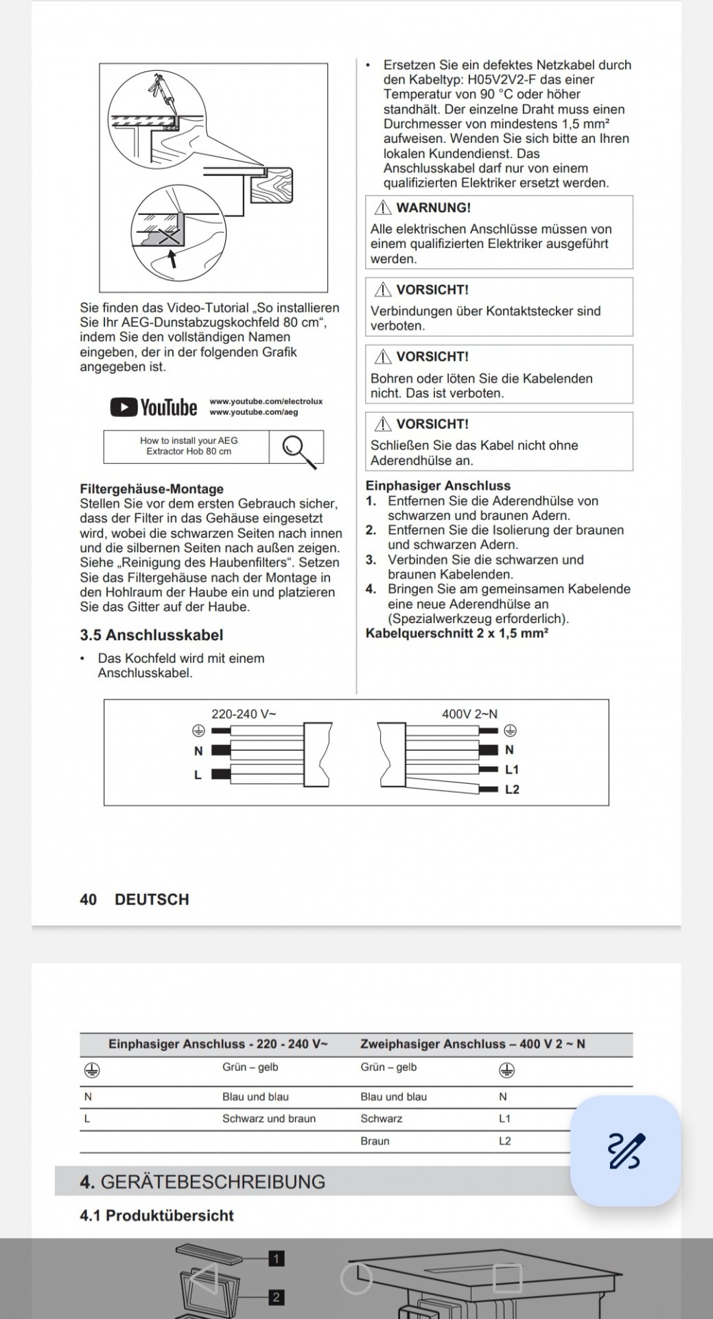

    die Frage ist so oder so ähnlich hier schon öfters aufgekommen, aber ich habe leider nicht den Sachverstand, das zu übertragen. Daher bitte ich ggf. um Nachsicht bei Wiederholungen.
    Für den Induktionsherd (mit integriertem Dunstabzug) muss eine Stromleitung gelegt werden. Küchenbauer beschreibt die Leistungsanforderung mit "Drehstrom, 230/400V, 3x16A".
    Der Elektriker will Nym-j 3x1.5 verlegen. Verlegeart ist mir nicht ganz klar (mehrere Leitungen nebeneinander auf Rohboden, im diesem Fall bis zu sechs Stück, ich sehe nur Wand, Luft, erdboden als Optionen für Verlegearten, gucke aber vermutlich schlicht falsch). Zudem werden sie zusammen mit weiteren Leitungen durch die Kellerdecke geführt, also kurzzeitig gebündelt. Später sollen sie unter Dämmung unter einer FBH liegen.
    Abstand zum Verteiler dürften ca 8-10m sein.
    Ich frage mich, ob der Leitungsquerschnitt nicht höher sein muss? Ist noch etwas relevant / wichtig?
    Leider läuft es mit dem GU, über den der Elektriker kommt, insgesamt nicht sehr gut. Daher haben wir nun ein höheres Bedürfnis, einzelne Themen zu prüfen.
    Ich danke für jede Rückmeldung!
  2. #2 Fabian Weber, 05.02.2024
    16.613
    6.629
    Ja, Du hast Recht.
    Also 1-phasig funktioniert schonmal nicht, darum ja auch 3-Phasen mit je 16A Absicherung.
    Außerdem ist der Querschnitt zu dünn.
    Herdanschlüsse werden immer mindestens mit 2,5mm2 abgesichert.
    Da können bis zu 7kW zusammenkommen, wenn alle Herdplatten gleichzeitig laufen.
    Fazit, es muss mindestens 5x2,5mm2 sein.
    So dick ist ja auch das Kabel vom Herd.

    Ein Elektriker würde ein 5x....mm² verlegen und den Querschnitt entsprechend Leitungslänge und Verlegeart auslegen.
    Außerdem wüsste er das es möglich sein muss die Leitung mit 20A abzusichern, auch wenn temporär mit 16A abgesichert wird.
    In den meisten Fällen wird ein 5x2,5mm² verlegt außer die Leitungslänge ist sehr lang bzw liegt in einer gedämmten Trockenbauwand: dann sind 4mm² nötig.

    Bei einem Induktionsherd, vermute ich mal, werden nur zwei Außenleiter plus der Neutralleiter belastet.
    Das kommt auf die jeweilige Kochmulde an und kann auch anders sein. Zumindest meine Kochmulde benutzt nur 2 Außenleiter und der Backofen hat seinen eigenen Anschluß.
    Aber 2,5 mm² ist Standard. Miele empfielt sogar 4 mm², weil die Leistung immer weiter steigt.

    1,5mm2 ist einfach für die Leistung zu schwach.
    Normalerweise bekommt das Kochfeld 2 von den 3Phasen und der Backofen bekommt die 3te Phase.
    Es gibt auch Backöfen, die über Schuko laufen, was aber auch einer Phase entspricht (z.B. Backofen im Hochschrank).
    Der Herd läuft also nicht mit Drehstrom, sondern die beiden linken Herdplatten bekommen eine Phase und die beiden rechten eine Phase.
    Die Verlegeart auf der Rohdecke ist vollkommen unkritisch und Standard im Wohnungsbau.

    Die Anschlussbilder sind Herd-Seitig. Geht mit einer oder zwei Phasen, gängig wäre 2 Phasen (16 o 20A abgesichert), N und PE mit jeweils 2.5mm².
    Der läuft wahrscheinlich so oder so mit 230v, deswegen wäre ein Phase auch kein Problem, nur dass du entweder einen größeren Querschnitt oder mit Leistungseinbußen leben müsstest.
    Den Herd kann man ziemlich sicher Drosseln, aber wer will denn sein 7kw Kochfeld auf die Hälfte kastrieren..
