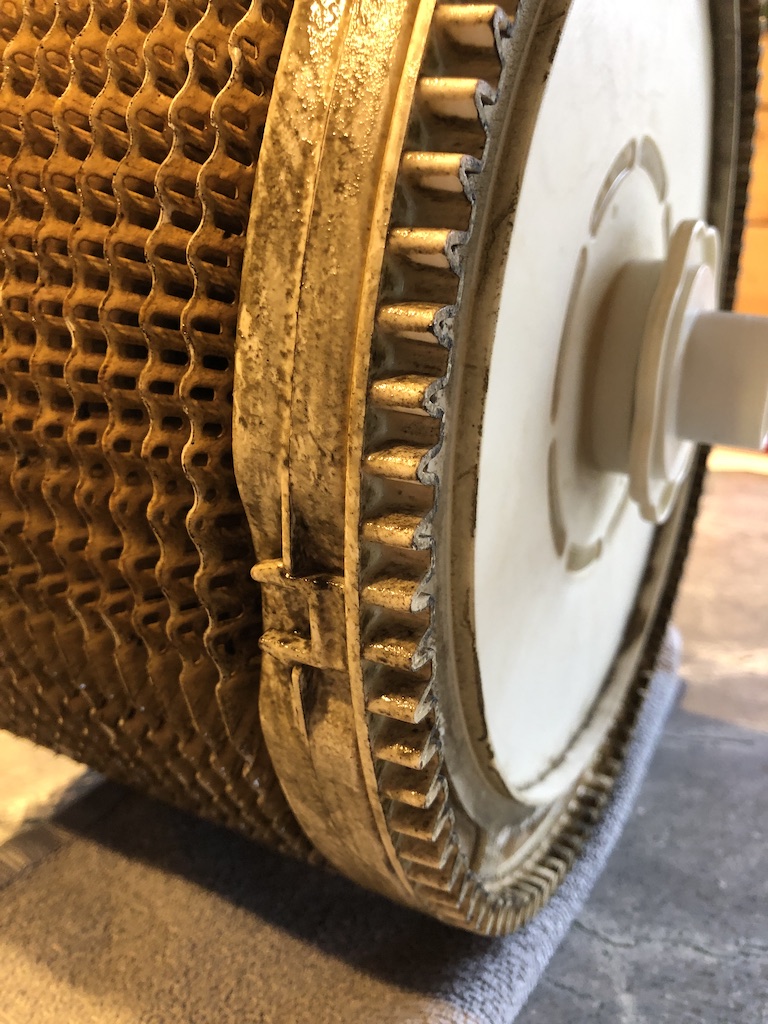

  19. #39 Igamara, 13.03.2024
    Igamara
    Igamara
    02.03.2024
    29
  20. #40 simon84, 14.03.2024
    23.389
    6.969
    Für den Luftverdunster kann man auch destilliertes Wasser verwenden
