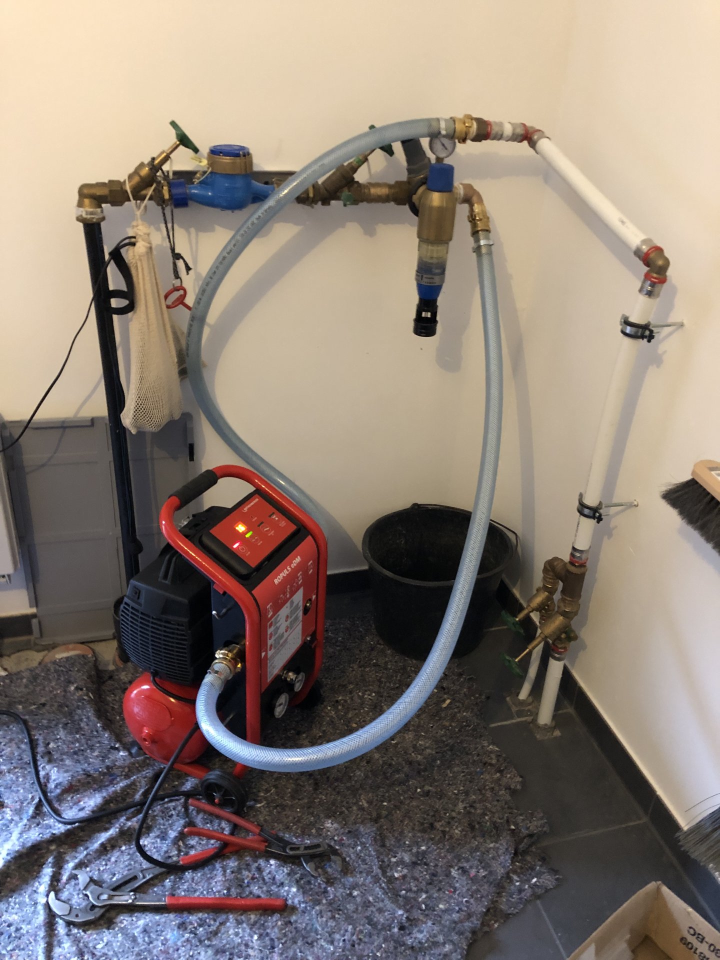

    Die Leitungsspülung mit Ropuls eDM hat nicht so lange gedauert wie erwartet. Insgesamt waren die beiden Installateure 3,5 Stunden zugange, es wurden 1 ½ cm³. Wasser verwendet. Danach haben sie Duschschläuche, Brauseköpfe und Perlatoren erneuert.
    Anschließend habe ich den Installateur gefragt, ob die Leitungsspülung bei Inbetriebnahme auch auf diese Weise stattfindet. Ja! Dann habe ich ihm meinen Verdacht kundgetan, dass damals keine Spülung gemacht wurde, der Zähler habe bei Einzug keinen Verbrauch angezeigt.
    Wie ich bereits erwähnt habe, wurde mir - trotz mehrfacher Nachfrage - weder das Datum der Inbetriebnahme genannt, noch das Spülprotokoll zur Verfügung gestellt. Daher hatte ich den Verdacht, dass eine Inbetriebnahme und Spülung nicht stattgefunden hat. Als ich den damals im Haus arbeitenden verantwortlichen Installateur vorhin mit meinem Verdacht konfrontiert habe, hat er ein wenig betreten geschaut und gesagt, dass so etwas passieren könne. Er hat aber gesagt, dass möglicherweise mit Bauwasser gespült wurde. Daraufhin habe ich ihm mitgeteilt, dass dies hygienisch mehr als bedenklich sei, so wurde es mir vom Gutachter und von einer Mitarbeiterin des Wasserversorgers mitgeteilt. Er hat darauf erwidert, dass Wasser aus dem Hydranten genau so gut sei wie das, was in mein Haus gelangt.

    Das Gesicht des Installateurs hat Bände gesprochen, als ich ihn mit dem Zählerstand "null" bei Einzug konfrontiert habe. "Ja, das kann passieren", sehe ich ebenso als Eingeständis an. Die mögliche Verwendung des Bauwassers kam ihm erst wenig später in den Sinn.
    Gestern ist mir noch etwas eingefallen, das vermutlich (auch) nicht hätte passieren dürfen. Der Rückspülfilter (BWT Bolero) soll alle sechs Jahre erneuert werden, eingebaut wurde er am 17.12.2018. Die Leitungsspülung hat gestern aber mit dem alten Filter stattgefunden, erst danach wurde der Filter erneuert. Hätten der neue nicht vorher installiert werden müssen? Gespült wurde über die Armaturen, die sollten laut Installateur auch mit Druckluft durchspült werden (der Gutachter hatte es anders erläutert). Es wurde von unten nach oben gespült, zuerst die Leitungen mit nicht enthärtetem Wasser, danach die mit enthärtetem.

    @driver55
    Wenn der Zähler vorher 5 anzeigt und nach der Spülung 6,5 dann ist das messbar und sichtbar.
    @Fred Astair
    Keine Küchenpsychologie sondern Erfahrung. So etwas kann man lernen.
    BWT gibt in der Anleitung an, dass der Filter im Bolero (Rückspülfilter) alle sechs Jahre erneuert werden soll. Deshalb hatte ich die Installateure darum gebeten, den Filter mitzubringen und auszutauschen.
    Ich spüle in jedem Quartal (laut Anleitung reicht jedes halbe Jahr) und es spritzt nicht an die Wand, weil ich den Eimer direkt unter den Wasserauslass halte.
    Den Gutachter habe ich nicht missverstanden. Er hat die Spülung so erklärt (Auszug aus meiner Gesprächsnotiz): Es muss filtriertes Wasser sein, es wird normalerweise rückwärts gespült, von kleinen zu großen, also von oben nach unten. Die Eckventile und Armaturen müssen entfernt werden, anstelle dessen Baustopfen. Daher soll ich vorher genug Wasser vorhalten (Eimer oder Gießkanne für WC-Spülung, Trinkwasser abzapfen). Danach sollte eine erneute Hygieneuntersuchung gemacht werden.
    Ob von unten nach oben richtig oder falsch ist kann ich nicht beurteilen, ich habe lediglich eine Information kundgetan.

    Rückspülfilter sind da recht unkritisch. Wichtiger ist, dass er alle paar Monate mal rückgespült = gereinigt wird. Einer drunter und gemäß Anleitung rückspülen.
    Mit Druckluft wird nur das erste Mal die Dichtheit geprüft. Danach lässt man Wasser laufen.
    Ich würde mir da nicht so viele Gedanken machen. Alle Kreise mal ordentlich laufen lassen. Irgendwann mal wieder das Wasser prüfen lassen. Fertig.
    Über Biofilm hab ich mal gelesen, dass es bei der Bildung anfangs zu Bakterienvermehrung kommt, dann aber wieder abnimmt. Man hat das Zeugs ja quasi in allen Leitungen. 100% sauber geht ja nicht.

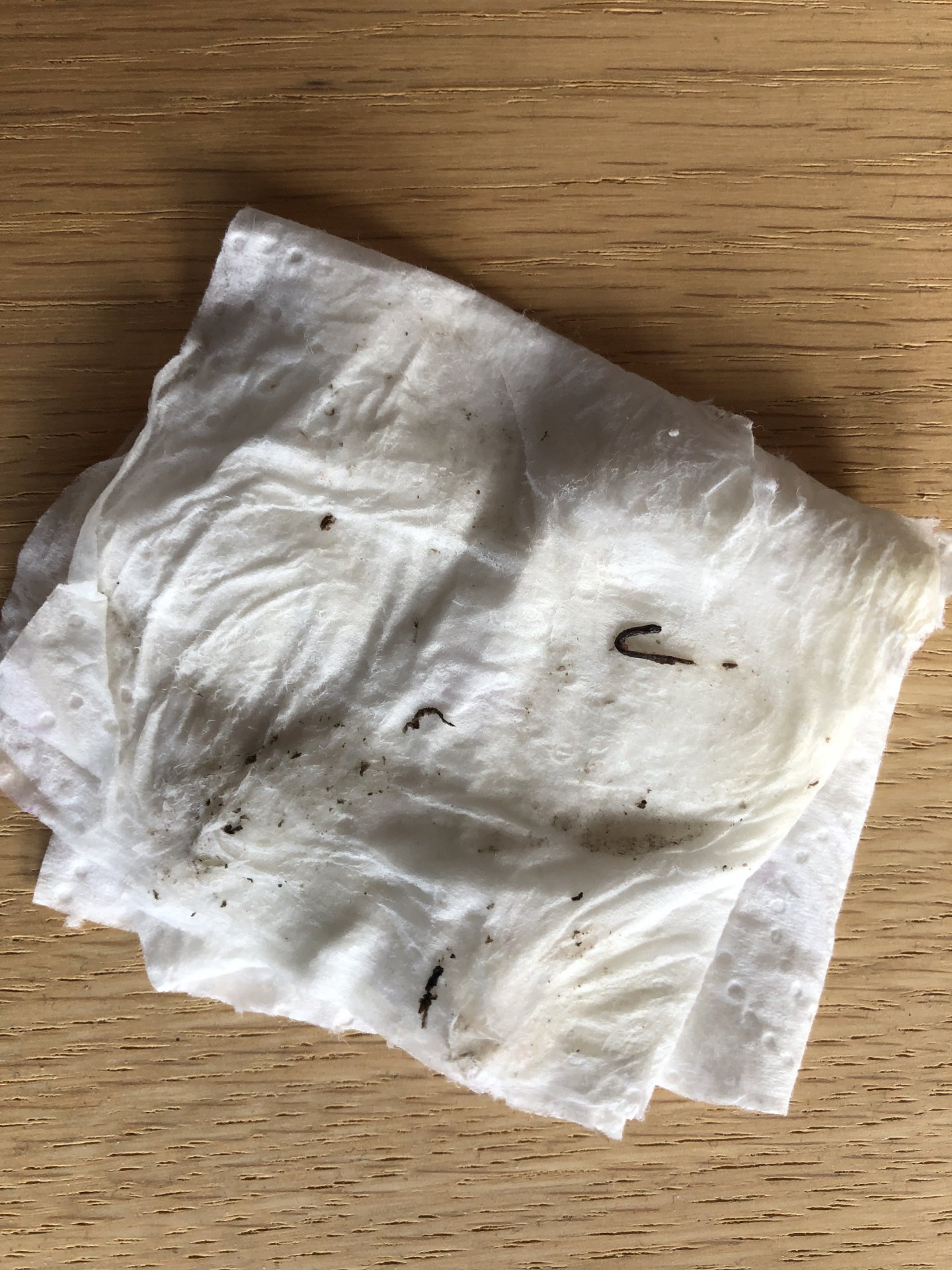

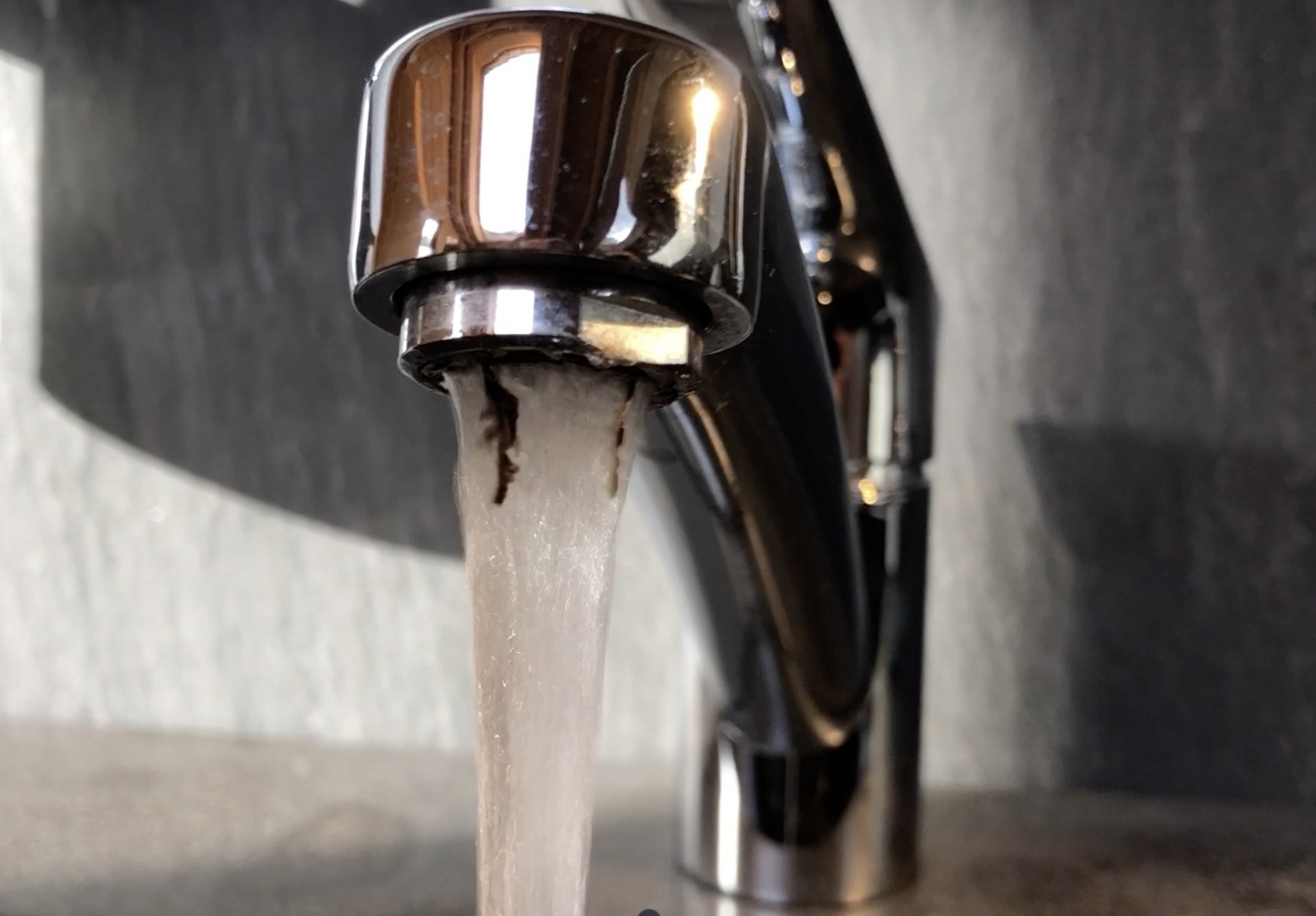

    Schwarze Hefen sind bei mir zum Glück - das haben die Wasserproben bewiesen - kein gesundheitliches Problem. Aber dass ich deshalb die WC-Becken öfter und kräftiger schrubben muss als normal ist weniger erfreulich. Und auch nicht, was hin und wieder ins Wasserglas geplumpst ist (wenn ich mal vergessen habe, die Strahlregler abzubürsten).

    Wie sieht es im Spülkasten aus ?
    So Zeug entsteht oft bei Flachdichtungen am Gummi. Hab ich schon oft beim basteln und zerlegen div Absperrgarnituren usw entdeckt.
    Da hilft nur reinigen am Ende mit heissen Wasser und mal längere Zeit spülen.
    Ich glaub es gibt auch spezielle Filter mit Aktivkohle. Bin mir da aber nicht sicher, hab ich nur am Rande gelesen.
