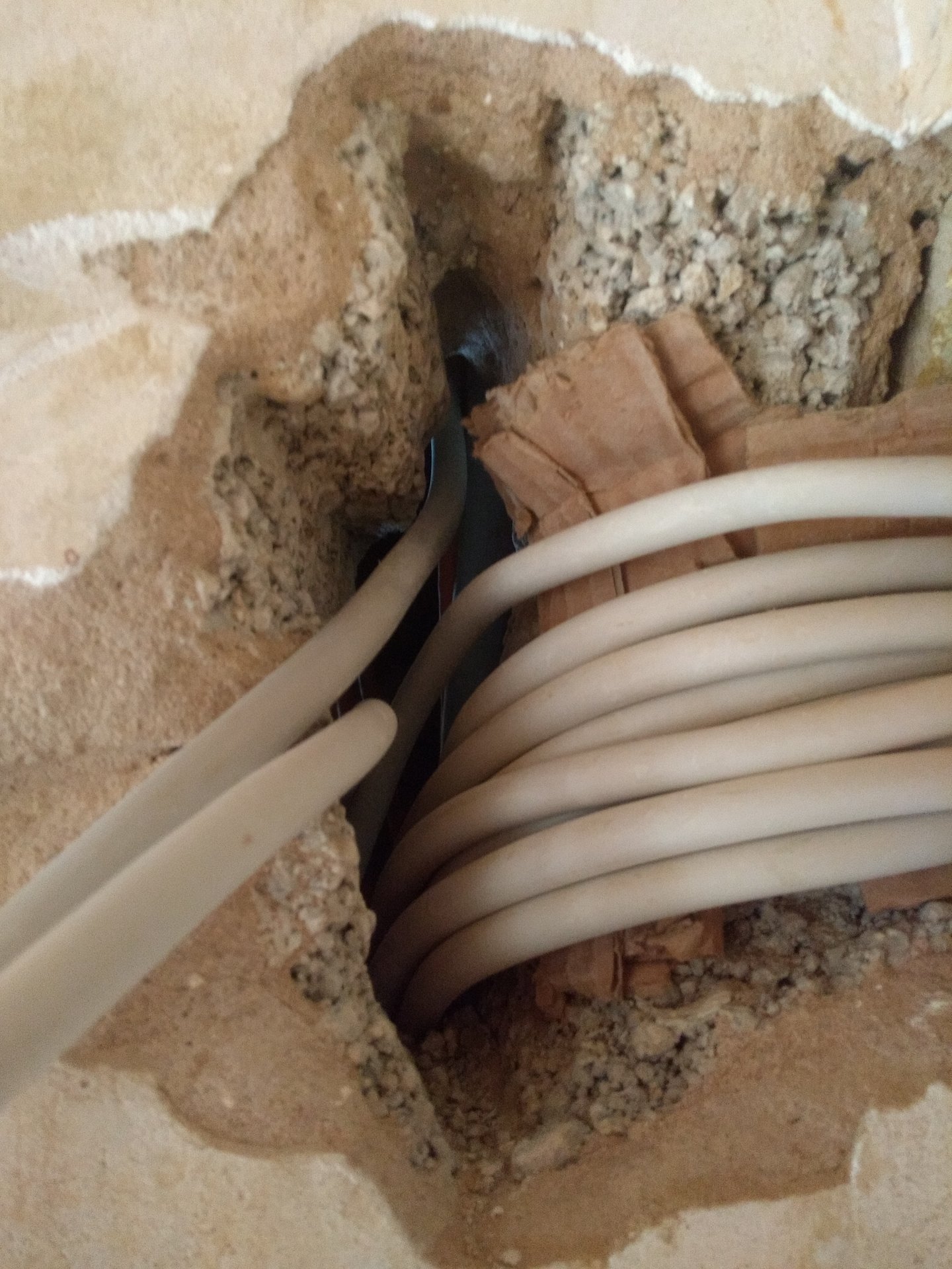

    Hier mal ein paar Bilder der aktuellen Situation.
  12. #12 renegadeRH, 22.04.2020
    renegadeRH
    renegadeRH
    09.04.2020
    10

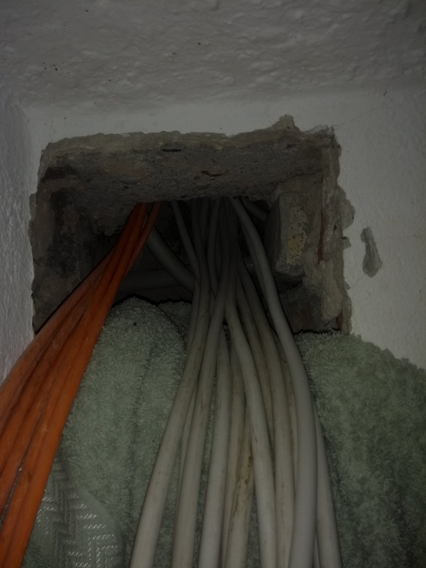

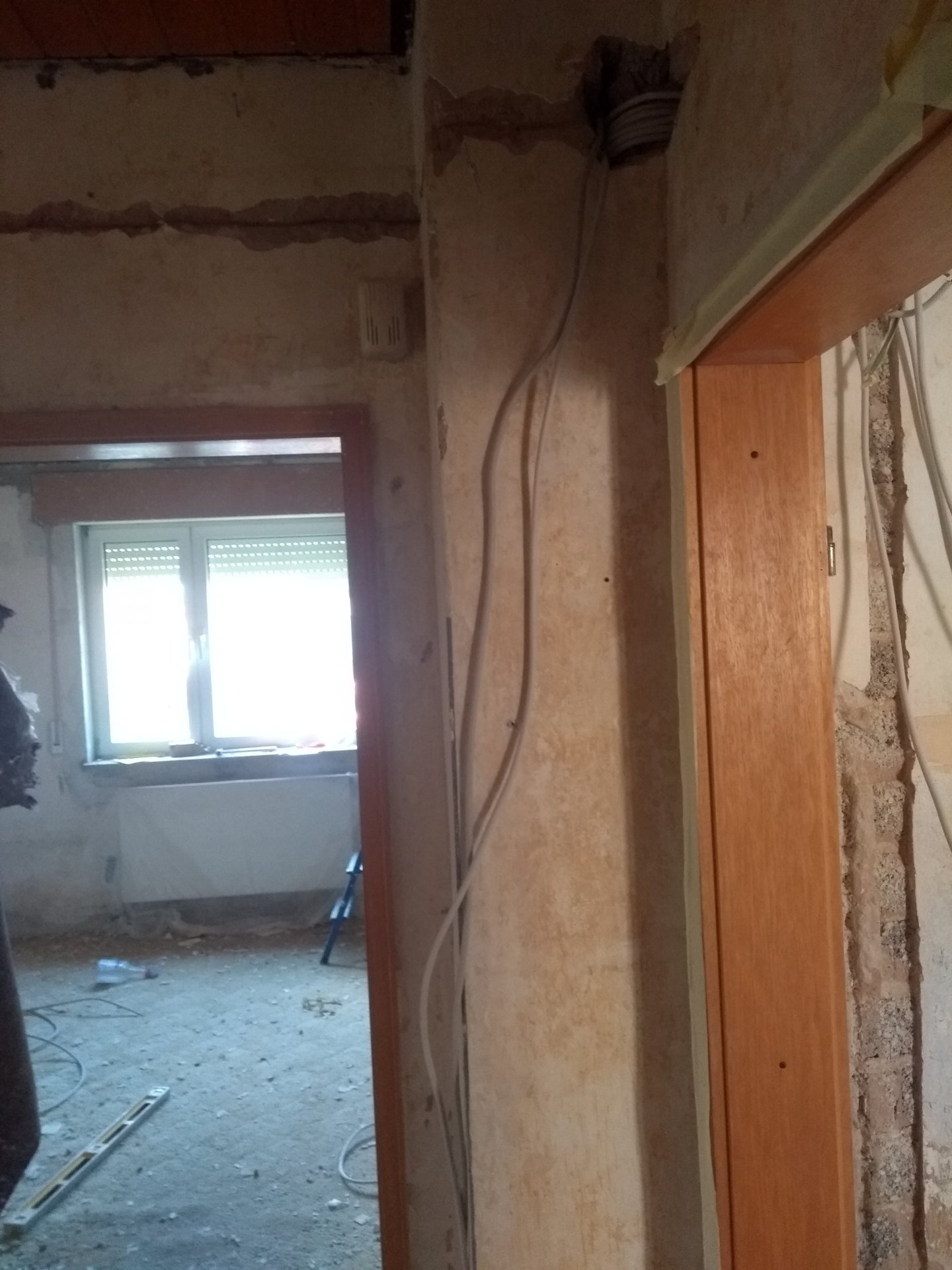

    Hier ein paar Bilder der aktuellen Situation.
    Neben den 13 NYN-Leitungen laufen auch eine alte Steigleitung zum Verteilerkasten im 1.OG (vermutlich NYM 5x10mm^2, allerdingds weiß ich das gerade nicht genau), sowie die Hauptanschlussleitung. Zusätzlich befinden sich noch ungefähr 10 Datenverlegeleitungen im Kamin.
    IMG_20200418_154256555.jpg IMG_20200418_153940846.jpg IMG_20200418_160539883.jpg
  13. #13 renegadeRH, 22.04.2020
    renegadeRH
    renegadeRH
    09.04.2020
    10
    Die Aufnahme der Leitungen an der unteren Öffnung dient dazu, dass die Leitungen nicht mit vollem Gewicht auf der unteren Austroittskante aufliegen, sondern eher eine Schlaufe im Kamin bilden, und sich dort an den Seitenwänden abstützten. Die Kaminöffnungen werden anschließend mit Brandschutzmörtel verputzt, sodass die Leitungen an den Austrittsöffnungen fest verlegt sind.
    Was wäre dein Lösungsvorschlagen für solch eine Leitungsdurchführung? Oben habe ich nioch ein paar Bilder hochgeladen.

  14. #14 Fred Astair, 22.04.2020
    12.789
    6.654
    Ich würde oben an der Einführung und 1,5m tiefer für Strom und Infokabel separat eine Bügel- oder Sammelschelle nebeneinander setzen und alle Mauerkanten gut abrunden oder mit befestigten Bautenschutzmatten entschärfen. Wellpappe hat da nichts zu suchen.

  16. #16 renegadeRH, 22.04.2020
    renegadeRH
    renegadeRH
    09.04.2020
    10
    Die Idee hatte ich auch bereits. Aber wie befestige ich was im Kamin? Um irgendwie ein Loch zu bohren, muss die Öffnung sehr groß sein. Diese gilt es dann auch wieder Luftdicht und Brandschutzmäßig zu verschließen.
  17. #17 Fred Astair, 22.04.2020
    12.789
    6.654
    Um ein Dübelloch zu bohren reicht ein Rechteck von 10x20cm. Du musst ja nicht Deinen Kopf durchstecken und das Zumauern ist auch easy.
  18. #18 renegadeRH, 22.04.2020
    renegadeRH
    renegadeRH
    09.04.2020
    10
    Ich denke ich werde wohl doch noch ein zweites Loch schlagen und sehen, ob sich eine C-Schiene anbringen lässt. Dann würde ich immer 3 Leitungen auf so einer Bügelschelle von
