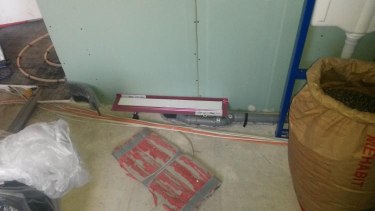

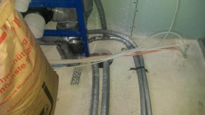

    Gehört zwar nicht zum Trockenbau aber mal zum schauen was noch so gebaut wurde.
    Kabelbündel NYM ,Kat 7 und Koax unter der Dusche.
    Estrich in dem Bereich wird extra gemacht da Gefälle erforderlich ist. Daher sieht man es noch Screenshot_2014-05-08-21-36-12.jpg

    Unfassbar.
    Kat7 und Koax da zu verlegen ist schon unglaublich und würde ich niemals dulden, aber NYM? :yikes
    Stoppe diesen Unsinn, sofort. Vorher im Thread ging's um Biegeradien und Schutzrohre - Pillepalle. Hier geht's um das Leben von dir und deiner Familie!

    Dieser Installationsraum ist strickt verboten, absolutes NoGo!
    Da darf kein Strom liegen, weder im Schutzrohr noch als sonst irgendwie verlegt.
    Nimm dir einen Sachverständigen, der lässt wohl dann mal eben die Leitungen im Haus rausreißen und neu verlegen...
    Du wirst da nicht um Hilfe drumherum kommen, du wirst doch jetzt schon beschissen nach Strich und Faden! Entweder du reißt da jetzt mal ein Fass auf oder du bist echt Merkbefreit...
    Ich bin mir sicher, dieses Vorgehen ist nicht nur bei der Elektro-Installation so sondern auch bei den anderen Gewerken...

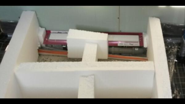

    Wäre es zulässig, wenn man da eine Dusche mit Duschwanne statt einer bodentiefen Dusche stellt? Dann also Dämmung und Estrich über die Leitungen kämen.

    Pauschal nicht ganz richtig, es gäbe schon Ausführungen die erlaubt wären. Aber so wie es dort liegt nicht.
    Im Grunde ist dies ein nicht 100% definierter Bereich, aber die Logik sagt eigentlich schon dass man unter einer Bodengleichen Dusche keien El Installation legen darf. Wenn die Abdichung der Duschwanne versagt steht die NYM Leitung im Wasser, dann noch eine Beschädigung der Isolierung der NYM Leitung und es bruzelt dich unter der Dusche.
    Für mich ist diese Konstellation extrem gefährlich. Bei Whirlpools z.B. dürfen solche Leitungen nur in einem mind. Abstand vom Boden liegen um genau dies zu vermeiden.

    Nein definiert nicht, für diese Konstellation beschreiben die Normen die Ausführung ziemlich eindeutig, das ist nicht erlaubt.
    Da würde ich keine Kompromisse dulden, sondern verlangen dass das rückgebaut und den entsprechenden Vorschriften gemäß installiert wird.
    Hier geht es um dein Leben! Diese Installation ist Lebensgefährlich!

    Ein Problem an der Sache ist leider auch, dass im Plan nur eine Dusche eingezeichnet ohne Knnzeichnung wie der Aufbau dieser ist. Ursprünglich war auch eine normale Dusche mit Duschwanne auf dem Estrich geplant.
    In Abstimmung mit den Gewerken wurde dann aber eine ebenerdige Dusche vereinbart und dies wurde auch der Bauleitung mitgeteilt.
    Das war meines erachtens auch bekannt bevor der Elektriker im OG angefangen hat seine Leitungen zu legen.
    Ich habe das auch mangels Fachwissen und Wissen wie weiter verfahren wird nicht beanstandet oder kommentiert und die Sanitärleute haben ihre Arbeiten auch einfach so gemacht obwohl das Kabelpaket ja schon lag.
    So sieht es auf dem RFB aus, wobei darauf Dämmung + Trittschalldämmung + Estrich liegen ausser eben im Bereich der Dusche

    Trennung von Niederspannungs- und Datenkabeln
    DIN EN 50174-2, Kap. 6: Trennung zwischen metallenen informationstechnischen Kabeln und Stromversorgungskabeln:
    Der Abstand zwischen den Kabeln ergibt sich aus den Tabellen 3 und 4; bei freier Verlegung und Cat7-Netzwerkkabel mind. 10 mm.
    Das NYM-Kabel (unter der Wanne, Bereich 1) ist dann zulässig (DIN VDE 0100-701), wenn es der Versorgung des Raumes dient und über einen RCD (FI-Schalter) <=30mA geschützt ist (701.512.3).

    Nein das stimmt nicht.
    Ich zitiere mal Wiki (denn so ist es auch in der Norm beschrieben):
    Kabel und Leitungen müssen an die entsprechenden Betriebsmittel von hinten oder von oben herangeführt werden. In den Schutzbereichen 0, 1 und 2 dürfen nur Kabel und Leitungen verlegt werden, die zur Versorgung der dort liegenden Betriebsmittel dienen. Der Schutzbereich wirkt auch 6 cm in die Wand hinein und erfordert somit, neben den Auswirkungen auf die offensichtlich innerhalb des Bades verlaufenden Leitungen, dass zu Leitungen in Nachbarräumen eine mineralische Restwanddicke von mindestens 6 cm eingehalten werden muss, da diese ansonsten als im entsprechenden Schutzbereich liegend gelten würden und somit nicht dort verlegt werden dürften

    Achso es steht dort etwas von "mineralischer Restwanddicke" ich glaube nicht dass ein Fertigbode mit Trockenschüttung als solches laut Norm gilt.
