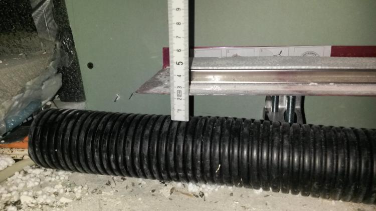

    Der Bodenaufbau mit Dämmung usw. lässt eine Estrichstärke der Dusche von ca. 6cm zu, was dann wieder den (schwammigen) Formulierungen der Vorgaben entspricht.
    Uns wurde zu verstehen gegeben, dass die Verhätnismäßigkeit nicht stimmt den Estrich und den Unterbau zu entfernen und alles zu erneuern nur wegen der fehlenden Leerrohre und dem nicht eingehaltenen Abstand zwischen NYM und Datenkabeln. Den Nachweis dass es überhaupt so ausgeführt werden müsse sollen wir bitte erbringen, da der GU irgendwelche Normen vorgelegt hat aus denen wohl zu verstehen sei, dass die Installation prinzipiell i.O. ist. Da gilt hier mal eine DIN,da mal a.R.d.T und dann mal Herstelleranweisung, was eben grade für den GU spricht um alles richtig gemacht zu haben.
    Hinsichtlich der Kabel unter der Dusche wäre es dann die Frage ob die 6cm erreicht werden, wie uns zugesagt wird. Sollte es mit 6cm passen und ich hätte trotzdem den kompletten Rückbau verlangt, dann wird uns das in Rechnung gestellt und das käme dann noch zum Zeitverlust vernichtend hinzu.

    Wie ist eigentlich die Abdichtung zu den Trockenbauwänden, zu der Ablaufrinne und dem Estrich in der Duschecke ausgeführt worden?

    Die Dusche sowie sämtliche andere Abdichtungen werden noch vom Fliesenleger gemacht

    Der Rückbau der Leitungen (unter der Duschtasse) ist gar nicht notwendig; blindlegen/abtrennen der Enden der vorhandenen Leitungen. Das Koax- und Netzwerkkabel im Leerrohr und das Nymkabel gem. Richtlinien neu verlegen lassen.

    Unten ist übrigens der Lösungsvorschlag des Gewerks Elektro zu dieser Situation zu sehen.
    Hinsichtlich der Leistungsverlegung in der Trockenbauwand konnte auch kein Fehler erkannt werden, das wird schon seit x Jahren so gemacht und sei prinzipiell voll OK und bedenkenlos.
    "Was soll denn da passieren?"

    Super Idee:mauer dann wäre die Installation überhaupt nicht mehr normgemäß, denn eine mineralische Überdeckung von mind. 6cm ist dann nicht mehr gegeben.
    Lass dich auf nichts ein und die Leitungen dort weglegen. Unglaublich das ganze.
    Hol Dir einen Sachverständigen der ausarbeitet wie und wo die Leitungen umgelegt werden müssen.

    Deine Zollstock-Bilder sind vielsagend!
    Eigentlich state of the art !:winken
    Wenn es schon nicht möglich ist die Elektro-Rohre fachgerecht im Estrich einzubauen,nimmt man
    es :
    a) in Kauf
    b)auf die leichte Schulter
    c)legt keinen Wert darauf
    c)quetscht beide Arschbacken zusammen und ärgert sich zu Tode und versucht trotzdem,das Beste daraus zu machen

    Das Foto war eigentlich für den Estrichbauer, damit er ggfs auch noch einwirken. Es geht ja immer an den GU und von dem weiter aber das dauert teilweise zu lange um den Folgefehler durch den nächsten zu verhindern.

    Beim Kabel unter der Dusche wurde ein Kompromiss gefunden mit vernünftiger Abdichtung der Kabel, die jetzt ganz flach liegen, darüber gut 6cm Estrich und dann ein Board
