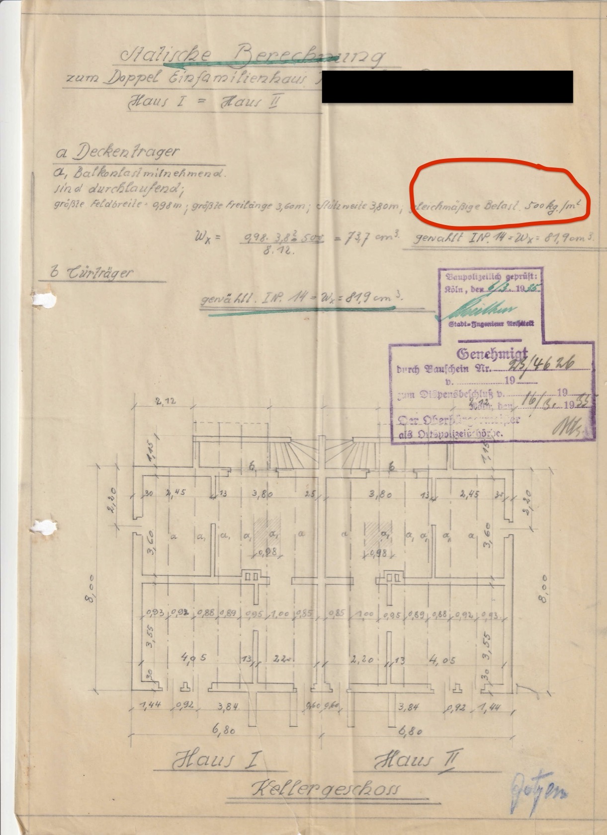

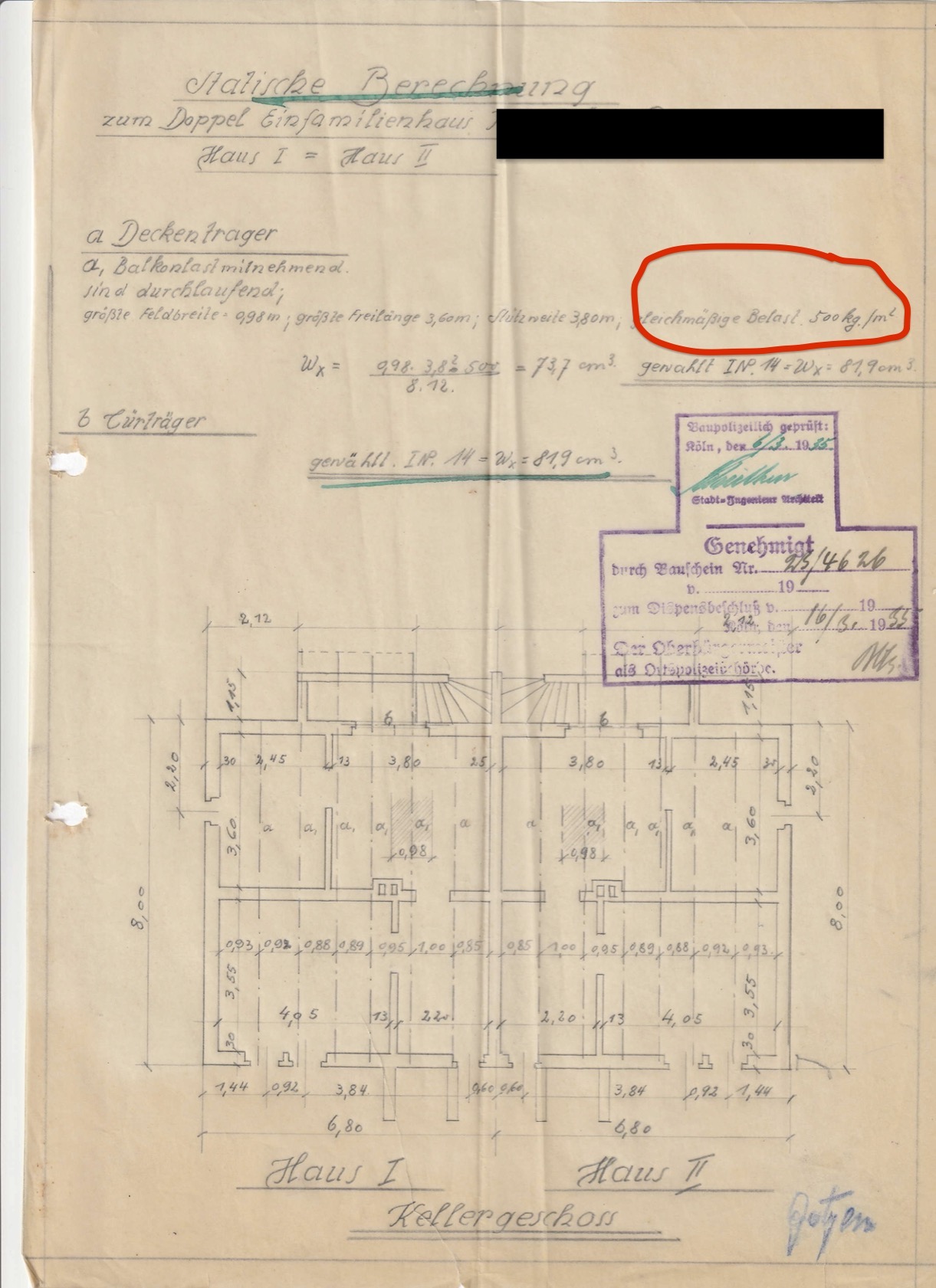

    ich habe ein schönes Dokument über unser altes Haus von 1935 gefunden: die statischen Berechnungen der Keller-Kappendecke,
    Lese ich das richtig, dass der qm 500 kg Dauerlast tragen kann?
    Im Übrigen habe ich 14er INP Kruppstahl-Träger. Die sehen noch tadellos aus.

    ja aber - 500kg/m² inklusive aller Eigengewichts- und Aufbaulasten
