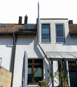

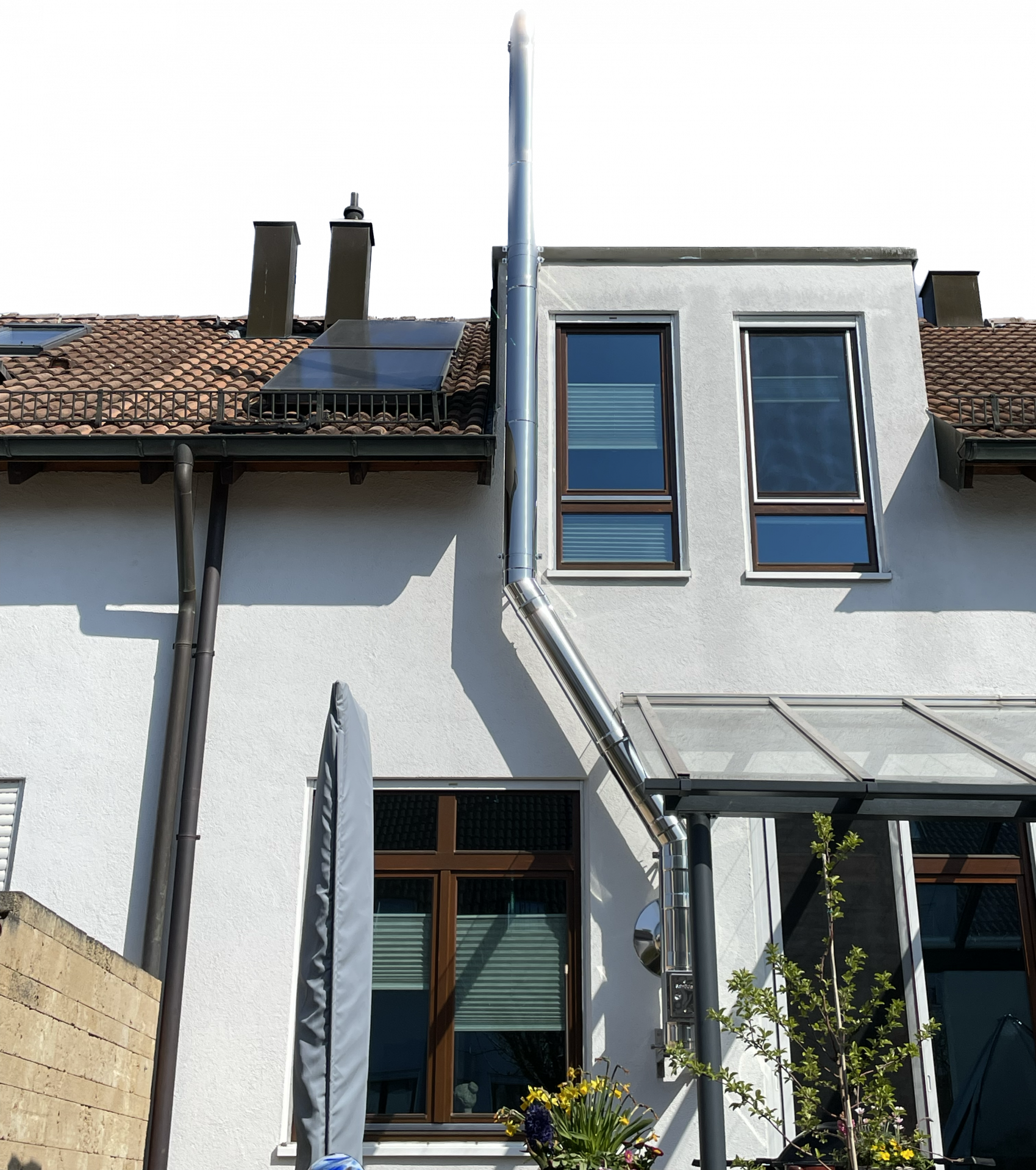

    Ein Edelstahl Schornstein darf ab der letzten Wandhalterung 3meter frei ausgragen. Bringt es noch eine höhere Stabilität wenn man da z. B. Im Abstand von 200mm einen zweiten Wandhalter hin macht?

    Dass mehr Halter eine höhere Stabilität bringen ist anzunehmen. Ob es den zusätzlichen Halter tatsächlich braucht ist ne andere Frage. Es muss zu jedem solchen Kamin mindestens Leistungserklärung-/Zulassung und eine detaillierte Montageanleitung geben, was da drin steht ist (wirklich) Gesetz, alles andere ist nur unnötig teuer…

    Ich hätte noch einen Halter OK Fenster also unter der Muffe gesetzt.

    Seh ich hier ein bild nicht oder was ist das mit dem fenster?

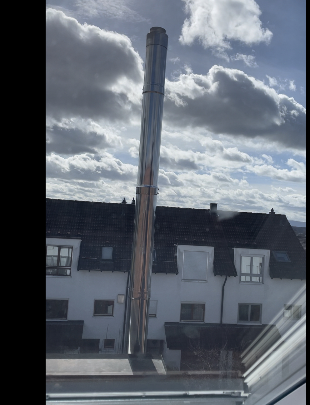

    Ich bin mir halt nicht sicher ob der Schornstein auch auf Dauer hält. Abgenommen ist das Teil ja und es funktioniert auch. Die optik spielt keine Rolle. Habe mittlerweile schon schrecklichere gesehen. Und denn ersten starken Wind hat es auch überlebt. Hat halt am ende schätzungsweise ca 10mm umhergezittert. Aber das dürfte normal sein. Es wird kein Schornstein starr da stehen

    Hundert Jahre muss er nicht halten. Wenn er 10 bis 15 Jahre hält ist gut. Hauptsächlich aber soll er an der wand halten und nicht bei einem Hurrikan weg fliegen

    Peter du bist ein Schisser:winken. Da war es jetzt bei dir sehr stürmisch und du bist besorgt. Ich als Schisser hätte, wie gesagt, eine Halterung mehr gesetzt und noch andere Sachen gemacht.
    Entweder du vertraust dem System oder spannst noch ab oder machst sonst noch was.... da wird dir hier keiner helfen können. Bevor das hier wieder ausartet mit "sieht ja Scheisse aus", "sowas von Rücksichtslos"....:bierchen:

    Maape838 eigentlich siehst das Teil doch ganz gut aus. Das wichtigste: Es funktioniert hat guten Zug und raucht ganz oben bei der mündung auch beim anfeuern fast gar nicht. Und der Rauch bläst zu 90% immer vom Dach weg.

    Bei mir wackelt da nix das schon über 20 Jahre. Fehlen eventuell die Klemmbänder?

    Klemmbänder sind dran. Es ist auch weniger wackeln es vibriert mehr

    Also von unten sieht man nic. Aber von oben zum Dachfenster raus sieht man bei wind schon wie es vibriert
