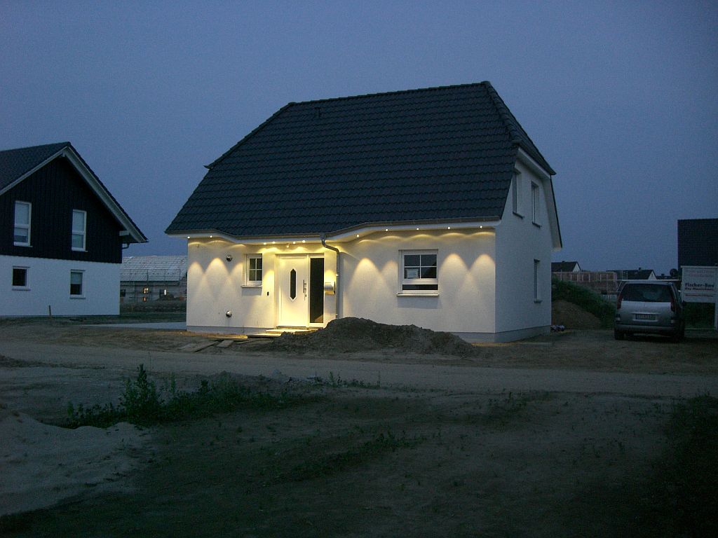

    Habe das gerade im Traufkasten mit Seoul Leds in warmweiss realisiert (siehe Bild), Direkt über dem Eingang sind jeweils 3x1 Watt verbaut, der Rest ist 1x1 Watt. Läuft alles über Konstantstromquellen.

    die Hausbeleuchtung sieht echt top aus.
    Ich möchte auch eine Aussenbeleuchtung mit Strahlern in der Dachuntersicht realisieren. Bei uns ist die Einbautiefe begrenzt durch den folgenden Dachaufbau:
    Dachuntersicht (15mm Profilbrett)
    Folie
    Konterlattung(2,5cm)
    Lattung (2,5cm)
    Dachziegel
    Aufgrund der begrenzten Einbautiefe bin ich auf LED Technik gestossen. Diese Technik habe ich bis jetzt noch nicht eingesetzt. Daher nun meine Frage:
    Kannst du mir ein paar Infos zu deinem Projekt zukommen lassen ?
    (Welche Bauteile wurden verwendet ?(Set oder Einzelteile, wenn ja welche)
    In welchem Abstand sind die Leuchten montiert?
    Wie ist die Leuchte aufgebaut, wo ist die "Stromquelle")

    @Jasi: Ist der Farbton tatsächlich so warm wie auf dem Bild?
    Dann muss ich mir die Dinger doch noch mal wieder angucken. Bisher war für mich immer LED = kaltes Licht...

    es gibt in der Tat LED mit recht "warmen" Licht. Wir haben als Treppenbeleuchtung Spots mit GU10 LED Leuchtmittel und die sieht absolut nicht "kalt" aus...
