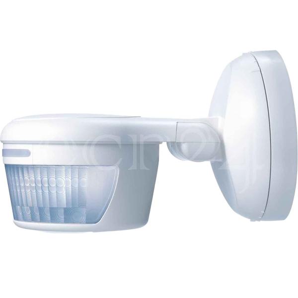

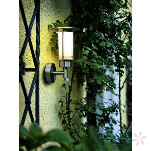

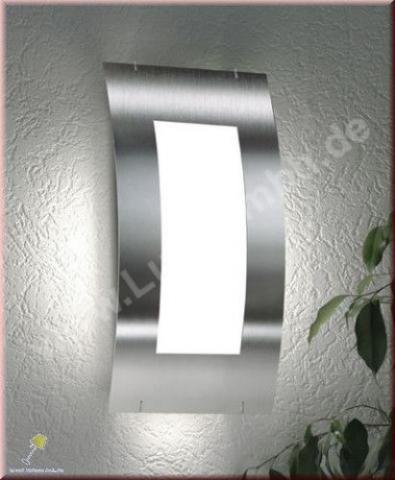

    Allgemein zum Thema Bewegungsmelder:
    So wie es aussieht gibt es Bewegungsmelder, die hauptsächlich der Sicherheit dienen sollen (werden in mind. 2,50 m Höhe angebracht)
    und Lampen mit Bewegungsmelder, die der Bequemlichkeit dienen.

    Nein, so sieht es nicht aus.
    Das Thema ist etwas komplexer.
