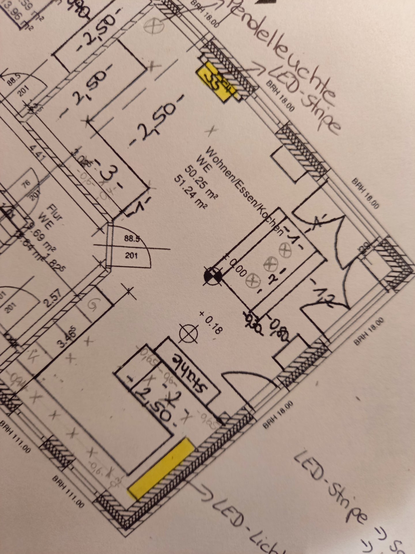

    Den Anhang 97375 betrachten Hallo,
    ich habe schon aufmerksam viele Beiträge in den Foren gelesen. Wir sitzen jetzt selber an der Lichtplanung besser noch an der Planung der Einbauspots. Ich habe schon viel im Internet gelesen. Man liest davon in der Küche wischen Spots einen Abstand von 50 - 80 cm einzuhalten vor zur Wand 1 m, Formeln zur Berechnung des Abstrahlwinkels oder einfache Sachen wie Abstand Wand zum Spot 1/4 der Deckenhöhe. Bei diesen ganzen Angaben haben wir nun versucht eine Mischung aus allem zu machen. Vielleicht könnt ihr uns helfen und eure Kritik und Anregungen geben. Als Abstrahlwinkel haben wir grundsätzlich 110°. in der Küche über der APL würde ich 60° nehmen, über der Kochinsel mit Sitzgelegenheit dann wieder 110°. Was meint ihr?

    Fürchterlich, überall nur Spots. Keine Anbientebeleuchtung
    SZ: sep. schaltbare Leuchte unters Bett, auch vom Bett schaltbar (Nachtlicht)
    Flur: OP Saal Beleuchtung, dafür die Treppe dunkel.
    Küche: Unterbauleuchtenanschlüsse schaltbar vorsehen

    okay....wie würden denn dein Vorschlag aussehen?
    Bei der Treppe sollen Treppenstufenbeleuchtung oder Wandleuchten hin.
