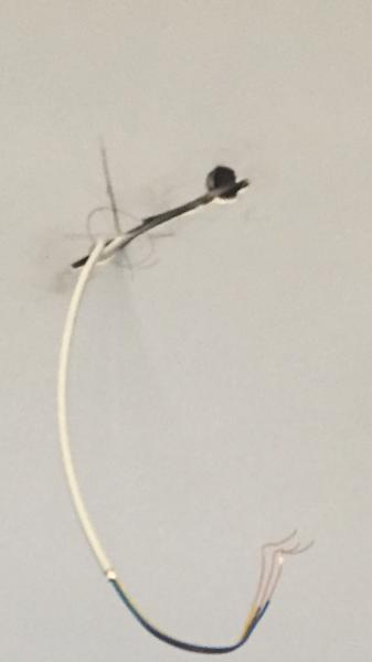

    Inkognito, ich habe bemerkt dass bei einem Schlitz Holz herausragt. Kannst du dir das erklären? LG

    Ja und? Leider haben besonders Elektriker besonders wenig Verständnis für die erforderliche Unversehrtheit von tragenden Bauteile und hinterher ist der Schaden da.

    Falsches Material als Abstandshalter verwendet? Organische Verunreinigung der bei der Betonherstellung verwendeten Gesteinskörnung?
    Wie sicher ist es denn Holz? Haben Sie ein Foto?
    PS: Allgemein gilt, dass punktförmige Problemstellen aufgrund der Umlagerungsfähigkeiten einer Betondecke viel harmloser sind als linienförmige.

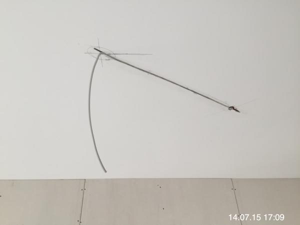

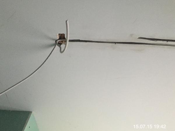

    Im Anhang noch einige Fotos, auch von dem Holz.
    Kann es sein dass bei den Schlitzen garnicht die Betondecke erwischt wurde sonder nur den Aufbau oder so?

    Gut Beschreiben kannst Du schlecht aber schlecht fotografieren kannst Du gut.
    Wo ist denn nun das Hölzchen?
    Betondecken haben in der Regel keinen "Aufbau", was immer Du damit meinst.
    Die bestehen aus Stahlbeton und allenfalls ein paar Millimeter Spachtelmasse.
    In Deiner Decke hat, vermutlich auf Deinen Wunsch, jemand apokalyptisch gewütet, den man niemanden auf seiner Baustelle wünscht.
    Oder warst Du das selber?

    Scheißegal, ob Schlitz oder ob größerflächig.
    Du hast die Bewehrung freigelegt, das reicht völlig aus!

    Wenn ein Kabel reinpasst ist die Bewehrungsüberdeckung weg, das ist einfach so...

    Der Bauleiter meinte es ist kein Problem, die Betondecke sei dick genug. Ein Bekannter von mir ist ebenfalls Bauleiter auch er meinte dass das Schlitzen schon normal sei und bedenklos ist

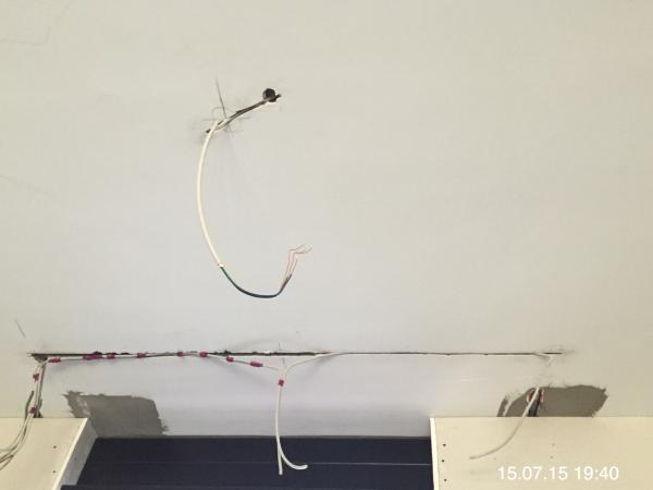

    irgendwie nicht den gewünschten sinn erwischt , das zitat passt ja nun überhaupt nicht .
    ganz grosses kino .
    dass es beim schlitzen von betondecken oft gutgeht , bestreitet keiner .
    nur vergessen hier einige , dass es auch oft genug nicht gut geht und risse entstehen .
    bewundernswert ist , das ihr anhand von 3 fotos genau beurteilen könnt , dass es sich um eine decke handelt , bei der nichts passieren kann , weil sie .... ja was ist sie denn ?
    deutlich überdimensioniert ?
    besonders gut betoniert ?
    weniger belastet als geplant?
    was denn nun , wer kann es mir verraten ?

    vielleicht solltest du dich mit kerbwirkung beschäftigen ..... (tut jeder , der mit konstruktion zu tun hat , elektriker wohl weniger)
    und jetzt stell dir vor , das kabel liegt im leerrohr genau über dem schlitz , wurde nur 2m zu lang reingelegt .noch eine schwächung.
    und dann solltest du beachten , dass die seite mit bauexpertenforum getitelt ist . und unbedarfte laien lesen , decke schlitzen ganz easy , kann ja nichts passieren und fangen in heimarbeit zu hause herumzuschlitzen , schlimmstenfalls mit einem stemmhammer oder flex und stemmhammer, am besten in alten betondecken , die schon durch alle möglichen basteleien vorgeschädigt sind .....:yikes
    und das mit dem einstürzen geschieht wahscheinlich so selten , weill die rissschäden wegen der guten revisioniermöglichkeit rechtzeitig entdeckt werden .

    Es wurde beim Schlitz kein Leerrohr verlegt sondern nur das nackte Kabel - das bedeutet dass auch nicht tief geschlitzt wurde.
    Habe mitletweile mit einigen Leute darüber gesprochen die auch etwas vom Bau verstehen, die meinen alle es sei kein Problem da die Betondecken heutzutage dicker sind als sie eigentlich sein müssten und die meisten Betondecken geschlitzt sind.
