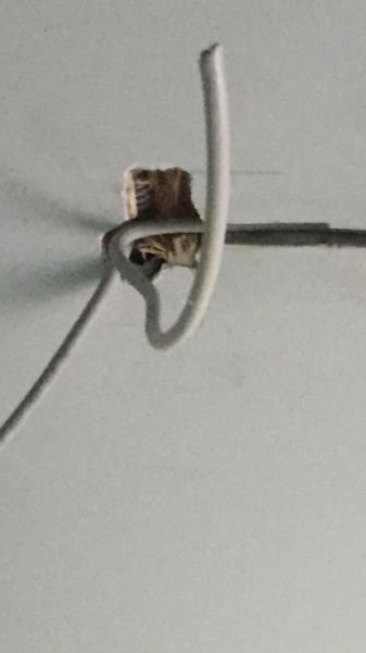

    Habe soeben folgende Nachricht vom Bauleiter erhalten.
    "Diese Schlitze welcher der Elektriker gemacht hat sind bedenkenlos da diese keine grössere Tiefe als 10-15mm aufweisen. Die Untere Armierungslage fängt bei 25mm an, die 25mm Unterlagsleiste wurde unter der Armierung eingebaut."

    Na immerhin. Das ist natürlich immer noch falsch, der gute Mann kann nicht zwischen Mindestbetondeckung und Verlegemaß unterscheiden, aber wenn am Ende der Zenti Betondeckung wirklich übrig sein sollte, dann hat sich das in Wohlgefallen aufgelöst.
    Üblicherweise ist das kein Problem. Im Gegensatz zu linienförmigen Beschädigungen, die dem Bauteil die Umlagerungsfähigkeit nimmt.

  12. #72 MrSponge01, 23.11.2015
    MrSponge01
    MrSponge01
    08.11.2015
    107
    Makler
    Österreich
    Danke Inkognito, bin jetzt endlich beruhigt :-)
    Im Anhang noch ein Foto von dem Holz beim Lichtauslass, keine Ahnung wieso dort Holz ist.

    Doch. Für die Bewehrung gibt es Bewehrungssuchgeräte. Die arbeiten zerstörungsfrei. Damit kann man auf dem Rohfußboden (solange er noch roh ist) / auf der Deckenunterseite die Bewehrungsstäbe detektieren, mit einem Stift markieren, einmessen und dann den optimalen Bohrpunkt bestimmen.
    Notfalls muss man den Auslass von unten bohren (und ausspitzen) und für die Zuleitung(en) ein kleines Loch von oben bohren.

    Gibt es hier evt. ein Grund? Wegen dem Holz gehe ich davon aus dass es sich um eine Trockenbaudecke handelt - aber wieso nur im Badezimmer?

    Zuerst waren die Schlitze 25 mm tief. Nachdem der Bauleiter erklärt hat, das nach 25 mm die Armierung kommt, warens nur noch 10-15 mm und jetzt ist es plötzlich eine Trockenbaudecke?
    Was makeltst Du Sponge ? Ozeantanker oder Bananenplantagen? Gebäude jedenfalls nicht. Klopf mal mit dem Finger an die Decke und beschreib, was Du hörst.
    Und ein Elektriker, der eine Trockenbaudecke schlitzt ist mir noch gar nicht untergekommen...
