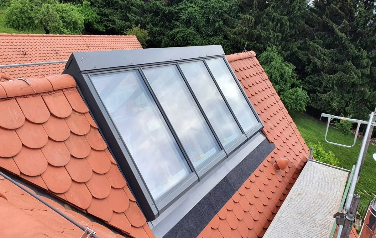

    Wir planen gerade unsere Dachsanierung. Zur Diskussion steht ein Lichtband an der Spitze eines Satteldaches. Über dem Haus ist kein Baum, wo was runterkommt. Wichtig ist, dass man es verdunkeln kann, damit es sich im Sommer im Raum nicht aufheizt.
    Soll dann etwas so aussehen wie beim angehangenen Bild. Zweck ist zusätzliches Licht. Gute Belüftung. Schöne Aussicht.
    Hat jemand sowas und wie sind die Erfahrungen? Wie oft muss sowas gereinigt werden?
    Im Gespräch ist z.B. https:// glasolux.com/lichtband-fenster/ueberfirstverglasung/

    So eine Dachfensterkonstruktion funktioniert nur bei einem Sparrendach, da die sonst die Firstpfette im Weg ist
    Genau so oft (oder wenig), wie normale Dachfenster auch.
    Ich würde euch Velux empfehlen, da bekommt ihr alles was ihr benötigt. Von der Planung her würde ich euch elektrisch öffenbare Dachfenster empfehlen und die dazugehörige Rollläden. Ihr gehe mal stark davon aus, dass ihr die manuell sonst nicht öffnen könnt, da zu hoch eingebaut. Die haben dann ab Werk einen Regensensor dabei, was hier Sinn macht. Der große Vorteil hier, der Hersteller hat Jahrzehnte lange Erfahrung und vor allem Unmengen von den Fenstern verkauft. Wenn ihr es dann richtig macht, dann könnt ihr die Fenster auch per Smarthome ansteuern oder auch per Handy-App.

    2 mal reinigen im Jahr mindestens. Und das kann je nach baulicher Gegebenheit ausgesprochen aufwändig sein .. Erfahrungsgemäß machen das die meisten das einmal ... dann nimmt die Motivation doch sehr stark ab, und entsprechend sehen die Fenster nach ein paar Jahren auch aus :)
    Sobald die Sonne scheint, heizt es den Raum sehr stark auf, d.h. die Hälfte des Jahres habt ihr die Rollos runter ... macht es dann noch Sinn?
    Wenn tatsächlich so etwas verbaut werden soll, würde ich auch zu Velux raten.
