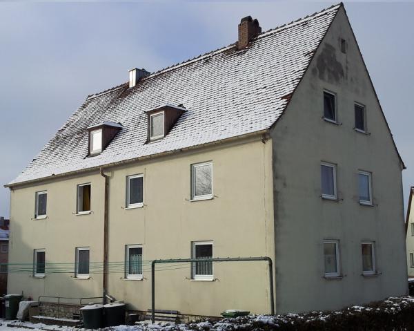

    sind nicht üblicherweise die Giebelwände mit Schlaudern in den Decken rückverankert?

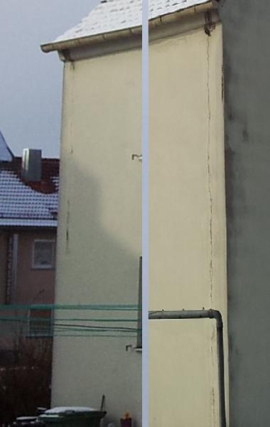

    Interessanterweise habe ich mir erst heute ein 2-geschoßiges Haus aus den 1950er Jahren angesehen. Bei diesem fiel mir auf, dass beide Giebelwände über jeweils beide Geschoße von den Längswänden abgerissen sind. Das heißt, ein von oben bis fast nach unten durchgehender Riss unmittelbar am Anschuss zwischen Giebelwand und Längswand.
    Ich werde morgen mal Bilder einstellen, wenn ich dran denke.
    Auf jeden Fall war die Giebelwand hier in irgendeiner Weise freistehend, sonst hätte sie mehr Kollateralschäden verursacht, als sie sich 'gen Erdmittelpunkt aufgemacht hat...

    Sowas hab ich hier auch. Auch 2-Geschoßig und etwa aus 1950. Halb unterkelltert. An der Giebelwand zur nicht unterkellerten Seite ebenfalls durchgehender Riss zur mittleren Längswand. Die Hausecken wo Giebel und Seitenwand zusammentreffen sind ohne Risse. Jedoch beidseitig beim ersten Fenster der Seitenwand in jedem Stockwerk feine Risse (nicht so grob wie die Gibelwand und Längswand mittig).
    Muss ich da nen Statiker/Bausachverständigen mal draufkucken lassen?

    hier die Fotos zum von mir genannten Fall: an allen vier Ecken sind die Giebel in gleicher Art abgerissen. Über die gesamte Haushöhe!

    Mhhh.... Das sieht mit dem Wissen um des andere Haus gar nicht mehr gut aus... Da sollte man wohl mal den Statikus draufgucken lassen und nen Gürtel drumbinden

    ...das habe ich auch empfohlen. ist schon auffällig...
