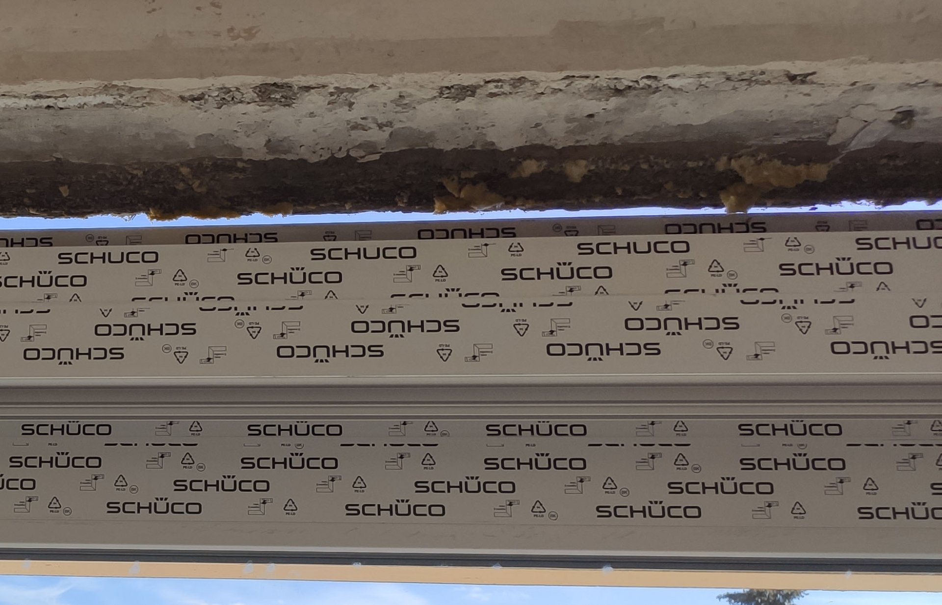

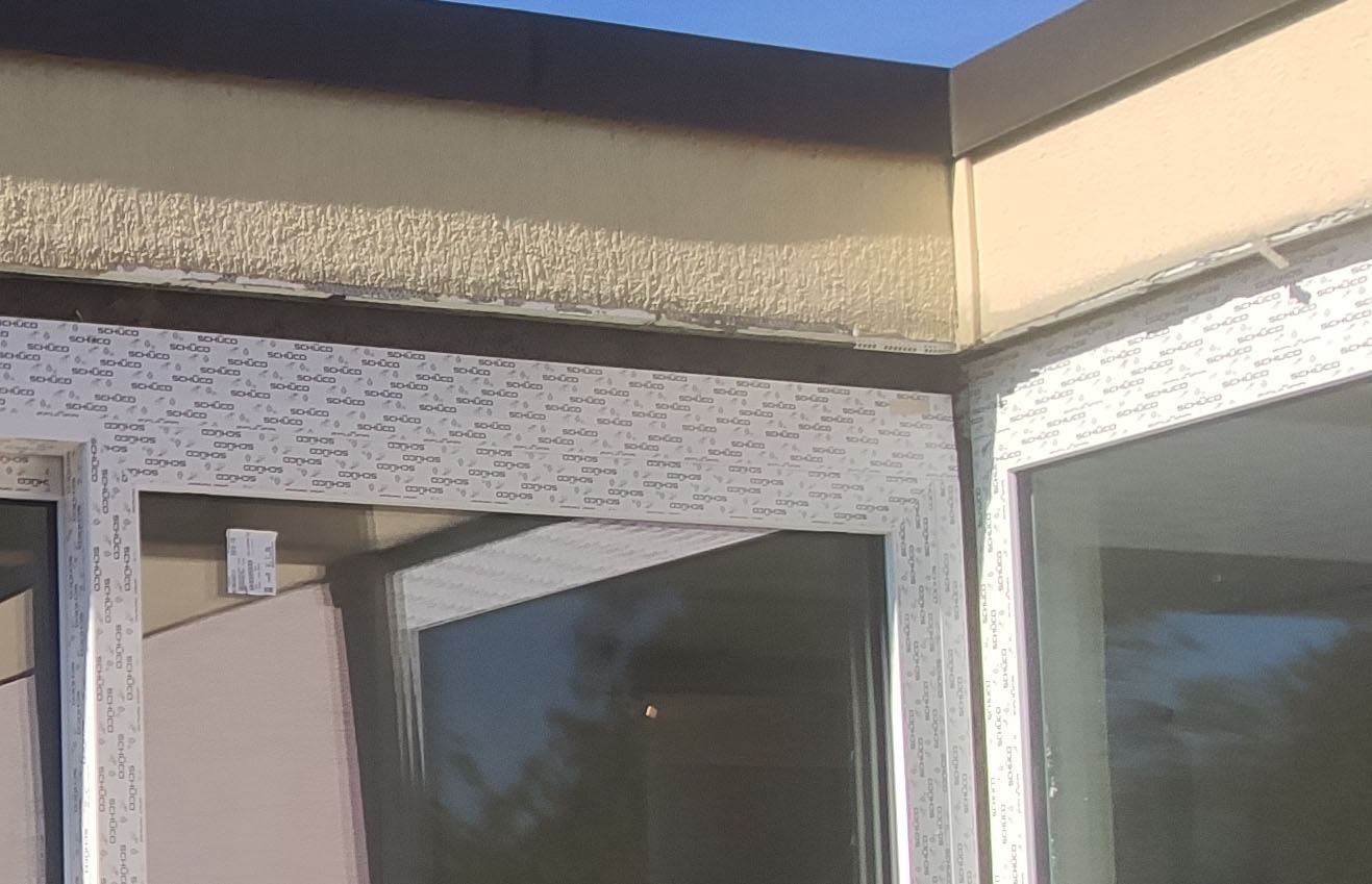

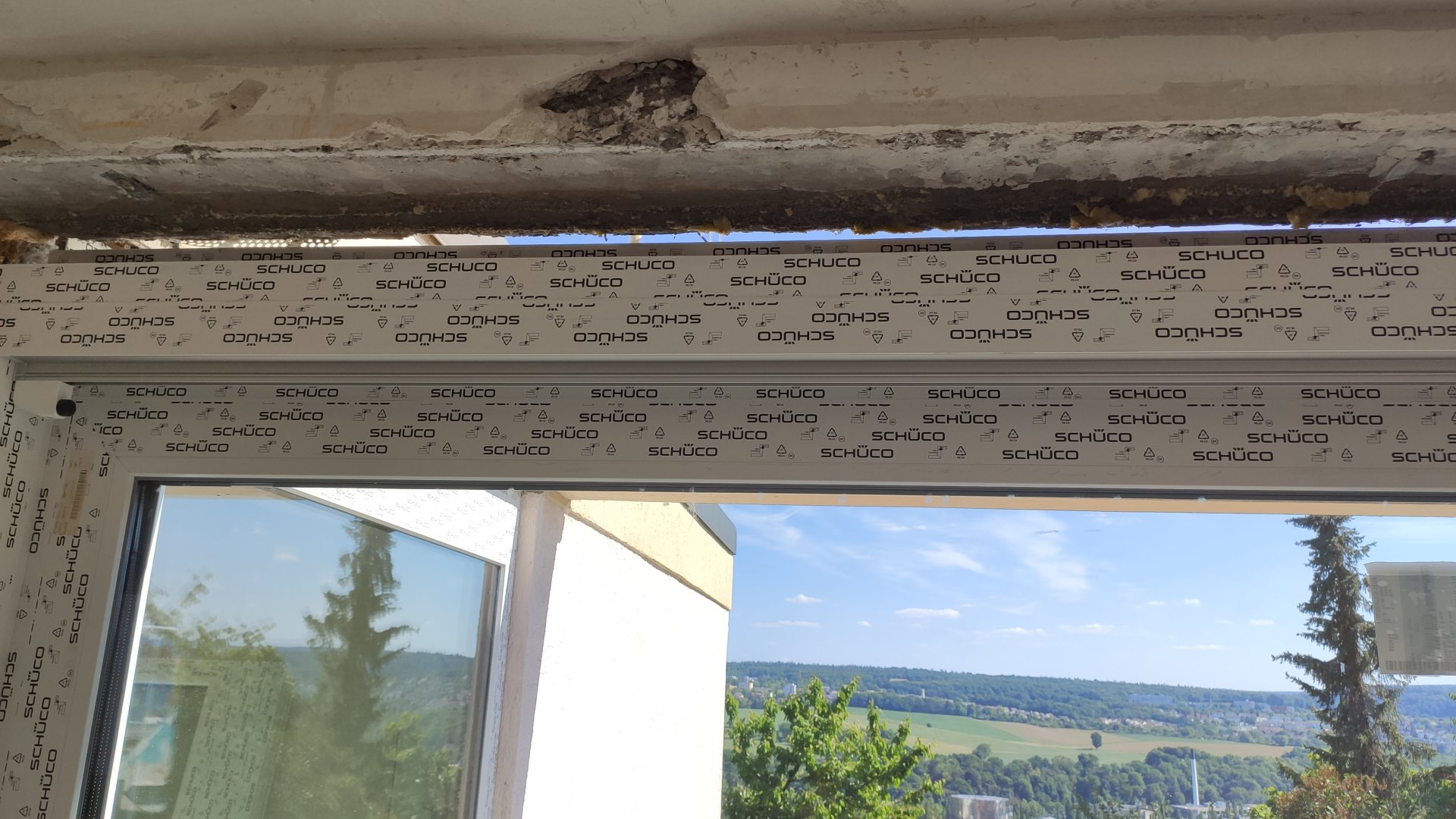

    mich würde einmal eure Meinung zu Folgendem interessieren:
    Das gesamte Haus hat neue Fenster bekommen und damit bin ich eigentlich sehr zufrieden - mit Ausnahme der dreiteiligen Schiebetüre im Wohnzimmer.
    Meines Erachtens hat der Fensterbauer das Fenster nicht korrekt geplant.
    Zum einen wären noch ca. 5 cm nach oben Spiel gewesen und zum anderen hätte man den 10 cm Aufdoppler weglassen können. Dann wäre auch die lichte Fläche genau mit dem Nachbarfenster (bzw allen anderen Fenstern im Haus) bündig gewesen.
    Da der Fensterbauer den Fehler nicht eingestehen möchte argumentiert er, er habe die Fenster auf gleiche "Rahmenhöhe" bringen wollen. Auch wenn hierbei min. 10 cm lichte Fläche verloren gingen.
    So wie es nun aussieht ist am Ende auch die Jalousie der Schiebetür und des Nachbarfensters unterschiedlich hoch.
    Ich hätte erwartet, dass bei diesem Preis so etwas ordentlich ausgemessen wird.
    Wie seht ihr das?

    Es ist nicht die Aufgabe des Fensterbauers das Design zu planen.
    Er muss nur fachgerecht planen, für den Rest gibt es Architekten.
    Abgesehen davon kann ich die Argumentation nicht nachvollziehen, denn die Rahmen sind ja gar nicht gleich hoch.

    warum man sowas macht, normalerweise eben genau um Höhen, Fassaden oder innen Ansicht anzugleichen, oder auch um im Altbau Situationen zu vermeiden wo der Flügel nicht aufgeht , zb in einer Gaube mit unebener Decke etc.
    warum exakt das bei dir gemacht wurde verstehe ich jetzt aufs erste auch nicht

    Lassen wir einmal die Aufdopplung weg. Dann fehlen noch immer einige cm nach oben bis zum Rohbau. Wie lässt sich das rechtfertigen?
    Muss ich am Ende noch dankbar sein, dass das Fenster nicht nur 50 Prozent der Rohbauhöhe ausfüllt? :)

    Wie viele cm sind es und wie eben war der rohfussboden? 3cm sind bei so einem
    Element mindestens nötig . Wenn man annimmt dass der Boden unten auch nen cm schief sein kann auf die Länge bist schon bei 4.
    das Fenster erst auszubauen um das Rohbau maß auszumessen ist im Bestand (bei diesem Element praktisch) ja nicht möglich... war das neubau oder Renovierung ?

    Ich habe es mir nochmal genau angesehen. Der innere Aufdoppler von 10 cm ist nicht in der Skizze enthalten.
  15. #15 simon84, 05.06.2020
    23.353
    6.951
    Wie viel Höhe Differenz in der Glasfläche hast du denn zu dem anderen Fenster ? Würde das ohne die 10cm nicht ziemlich genau passen ? Schaut auf dem Bild fast so aus
    15cm zu kurz gebaut würde ich ja schon als Mangel sehen für den es sich zu kämpfen lohnt
  16. #16 christoph2100, 05.06.2020
    christoph2100
    christoph2100
    05.06.2020
    18
    Ja. Es sind genau die 10 cm Aufdoppler bis zur gleichen, lichten Höhe. Zudem wurde die Tür auch 1 cm unter Fußbodenaufbau eingesetzt.

    Ich kann keinen Schreibfehler finden. Ich vermute, man hat nicht genau geprüft wie hoch das alte Fenster wirklich ist und hat dann anstatt die Rollädenkästen aufzumachen irgend etwas vermessen.

    Also ich vermute mal einen Aufmaßfehler bei dem Schiebefenster. Daher wurde dann schnell noch der Aufdoppler drangebaut und darum fehlen darüber trotzdem noch ca. 5cm.
    Da dies natürlich wahrscheinlich das teuerste Fenster von allen ist, ich schätze mal um die 5.000€, kämpft hier der Fensterbauer wie eine Löwenmutter.
    Kannst Du mal die Skizze hier posten und die echten Maße zum Vergleich?
    Mittlerweile glaube ich schon an einen Mangel.

    Der Fensterbauer hat das alte Fenster, den Sturz und Rollladen nicht ordnungsgemäß angeschaut. Das Ergebnis ist, dass er den Aufdoppler außen an der Deckenhöhe festgemacht hat, obwohl der Aufdoppler außen vor der Decke sitzt. Damit gingen mal kurz 15 cm lichte Höhe verloren.
    Die Aufdoppler von 17 cm sind an allen Fenstern für Raffstores vorgesehen.
