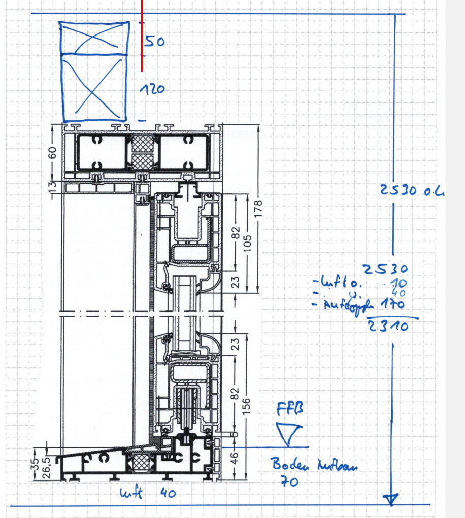

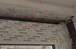

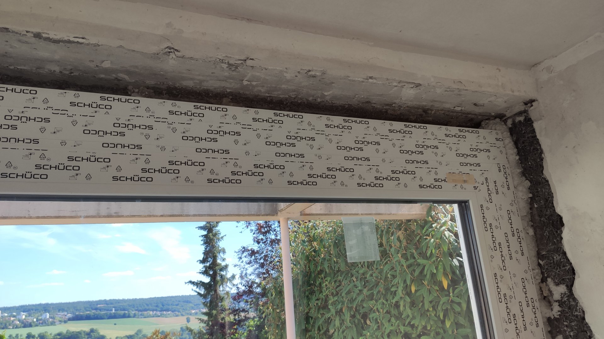

    Anbei die Skizze. Der Fehler ist, dass er die Decke als durchgängig angenommen hat. Dabei geht die Decke nur bis zur roten Linie. Meines Erachtens hat er sich das nicht genau genug angeschaut. Bilder im Anhang.

    Ist das jetzt seine Skizze? Da ist ja die Aufdopplung schon mit 17cm + 1cm Luft aufgeführt. Dann war Ihm das doch anscheinend alles bekannt und Er hat nach Skizze gebaut, mit dem einzigen Unterschied, dass er statt einem 120+50mm Aufdoppler einen 100mm Aufdoppler mit +- 50mm Luft geplant hat.
    Warum er überhaupt die Aufdopplung geplant hat, erschließt sich mir allerdings nicht gleich. Manchmal geben die Hersteller eine maximal zulässige Höhe vor.

    Es ist seine Skizze. Den roten Strich habe allerdings ich eingefügt, um zu verdeutlichen, was der Fehler in der Messung war. Er muss wohl erst beim Ausbauen der alten Fenster bemerkt haben, dass er sich vermessen hatte.

    Nach der Skizze passt doch alles, Dein roter Strich ist der Fenstersturz, den er nicht kannte und dort noch einen weiteren 50er Aufdoppler geplant hatte und statt einer 120er Aufdopplung hat er halt ne 100er genommen und etwas mehr Luft nach oben.
    Am Maß des Fensters ändert das aber ja überhaupt nichts.
    Find doch mal die maximale zulässige Höhe für das Element bei Schüco raus, ich wette hier liegt das Problem.

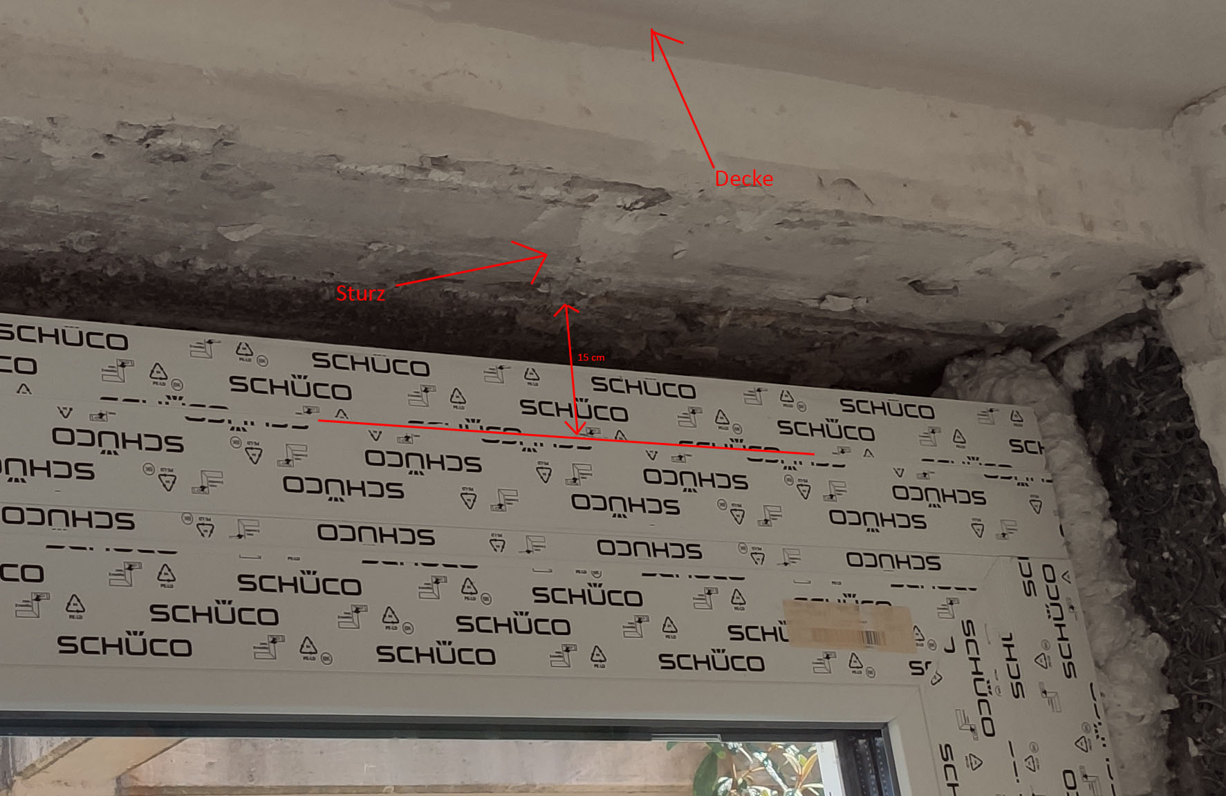

    Wie soll das denn nach Skizze passen?
    Es fehlen 15 cm lichte Höhe zum Sturz. (Anhang)
    Der innere Aufdoppler fehlt in der Skizze auch noch.

    Ich verstehe das jetzt nicht, wieviele Aufdopplungsprofile sind denn da jetzt drauf, erst hast Du 10cm geschrieben, jetzt sehe ich zwei Profile?
    Kannst Du mal das über die Skizze drüberzeichnen?

    Hast du eigentlich noch ein Foto der alten Fenster vor dem Ausbau ?

    Habe die Fenster nun 3 cm anheben lassen und mich mit der Situation abgefunden. Werde das Missverständnis über den Preis regeln. Es ist leider wenig nachhaltig, komplett neue Fenster anfertigen zu lassen...
