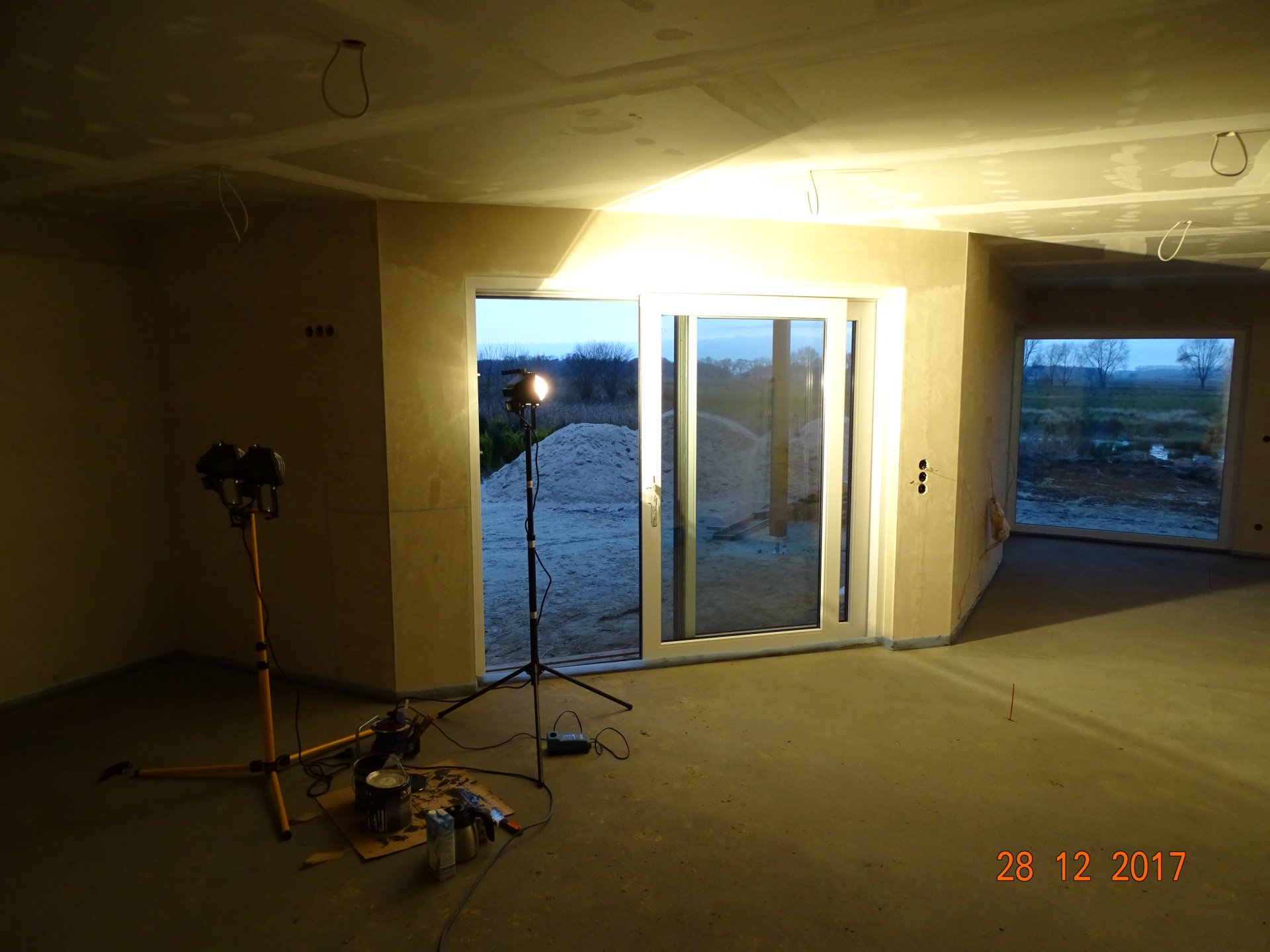

    Wir lassen uns gerade von einem Bauträger einen Bungalow von ca 130qm bauen und bis jetzt sah alles gut aus.
    Heute viel auf bei einer Bemaßung das die Lichte Höhe (Abstand zwischen Eßtrich und Decke) nur 2,46m statt der im Bauvertrag ausgeschriebenen Höhe von 2,50m (Differenz 4cm)beträgt.
    Was meint ihr fällt das unter Tolleranz oder ist es ein Baumangel ?

    diese Differenz in der Raumhöhe würde ich jetzt mal als lapalie abhaken , wenn Du natürlich nur Schränke mit 2,47 m höhe hast , dann wird s kritisch.
    Das kann zb schon durch eine unebene Bodenplatte zustandekommen , dann addieren sich die Differenzen noch etwas und schon ist der Raum 4 cm niedriger als gehofft .
    Hast Du denn durch die fehlenden 4 cm einen Schaden erlitten?

    @Andreas Gr Da gehen die Empfindungen wahrscheinlich SEHR auseinander. Für mich wäre das jedenfalls ein GROSSER Mangel. 4cm klingen zwar erstmal wenig bei 2,50m Raumhöhe, aber das fällt in jedem Fall sofort auf wenn man die Räume betritt, und zwar negativ..... :(
    Außerdem kommen ja auf den Estrich noch die Oberbeläge. Und dann bist du bei großformatigen Fliesen + Kleber schnell bei einer Raumhöhe von 244. In einem modernen Haus wollte ich das nicht haben, ist ja kein Fachwerk oder Altbau!

    Den Schaden kann ich als solches noch nicht zusammenfassen.
    Es begann heute bei der Bemaßung des Fliesenlegers und den bereits bestellten Fliesen.
    um es kurz zu machen die ausgesuchten Fliesen sollten Deckenhoch gefliest werden .
    Quer (1.20x40) nun bleibt egal wie rum ein Streifen übrig wo die Komplette Fliese geschnitten werden müsste was bei der Grösse der Fliese(auch noch sehr teuer) beschissen aussieht(und massiver Verschnitt) und wir uns jetzt um eine Borte kümmern müssen.Ud da fängt es schon an plötzich Geld zu kosten.
    Weiter geht es mit einem geplanten Lichtkranz im Wohnbereich der ca 10 cm tiefer unter der Decke laufen sollte und nun noch mal 4 cm also insg.14cm teifer muss....das ist dann schon Optisch an der Grenze :cry

    Wo ist denn der Fehler genau entstanden ? Kann man es nachvollziehen ? Ihr solltet doch einen Schnitt für den Bodenaufbau haben, genau mit dem Ist-Zustand vergleichen.
    Bodenplatte zu hoch ? Dämmung zu dick ? Wände zu niedrig ? Estrich zu hoch ? Putz zu dick ?
    Ist die lichte Höhe an allen stellen gleich ?
    Pro Raum an 5 Punkten (4 Ecken und die Mitte), am besten mit Laser messen und notieren.

    Stand heute......Innenausbau Eßtrich FH /gipswände/Rigipsdecke/Elektrik verlegt also quasi Innenausbau bis auf Fliesen/Bodenbelag/Maler alles fertig.
    morgen beginnt das Aufheizprogramm !

    Ich seh das ein bisschen anders. Wir haben eine lichte Höhe von 2,75 Meter gehabt, abzüglich 20cm Bodenaufbau sind es jetzt 2,55 Meter geworden. Das ist wohl Standard bzw. sogar eher 2,60 Meter.
    2,46 Meter abzüglich 2 cm für Fliesen = 2,44 Meter finde ich schon arg wenig. Da wären mir die 4 cm wohl auch nicht so egal gewesen, gerade weil die Deckenhöhe so niedrig ist. Wenn ich dann schon an Gardinen usw. denke, die alle eine Länge von 2,45 Meter haben...
    Und die Fliesen hätten dann wahrscheinlich nicht geschnitten werden müssen: 40cm x 6 = 240 cm + 6 x 1cm Fuge = 2,46 Meter + 1cm an Decke und Fussboden = 2,48 Meter. Wäre schon ziemlich hingekommen...

    Und 4cm sind natürlich nicht die Welt, aber aufgrund der eben schon geringen Deckenhöhe schon problematischer als bei jemanden 2,70 Meter auf 2,66 Meter. Ändern kann man es nun eh nicht mehr. Ich habe einen Bekannten, da wurde eine Wand um 5 cm falsch gesetzt...was sind schon 5cm mehr oder weniger...aber aufgrund dessen ist die Tiefe der Wand jetzt knapp unter 60cm zum Fenster. Sodass an dieser Wand kein "normaler" Schwebetürenschrank stehen kann. Da er dann leicht ins Fenster ragt und das ziemlich bescheiden aussieht bzw. man durch das reinrücken des Schrankes hier Probleme auf der anderen Seite mit der Tür bekommt.
