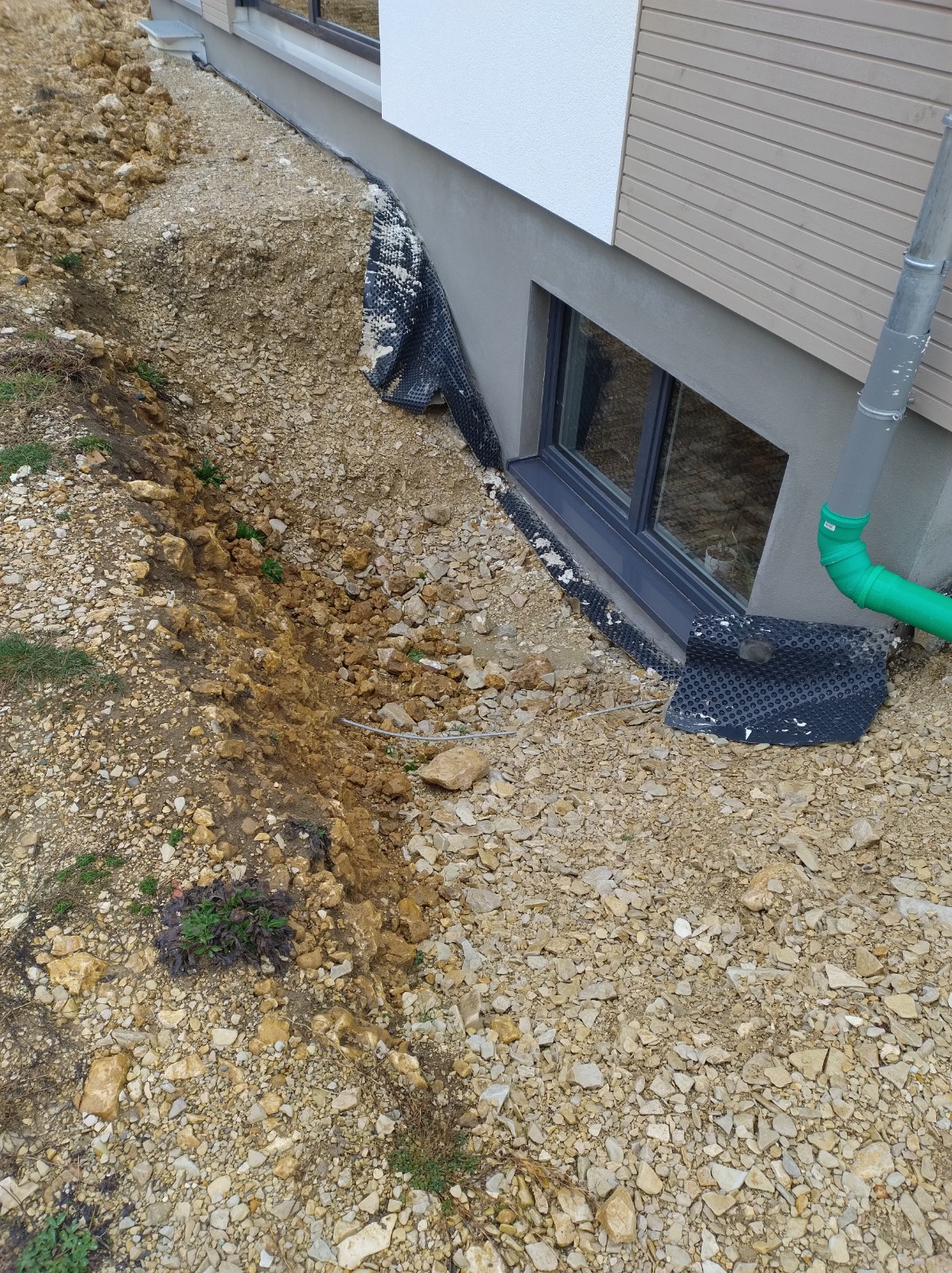

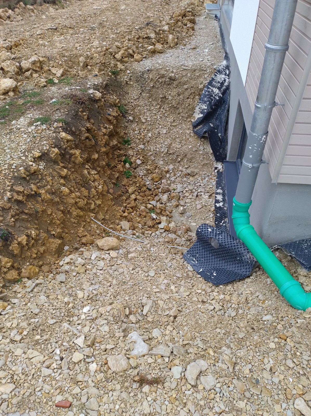

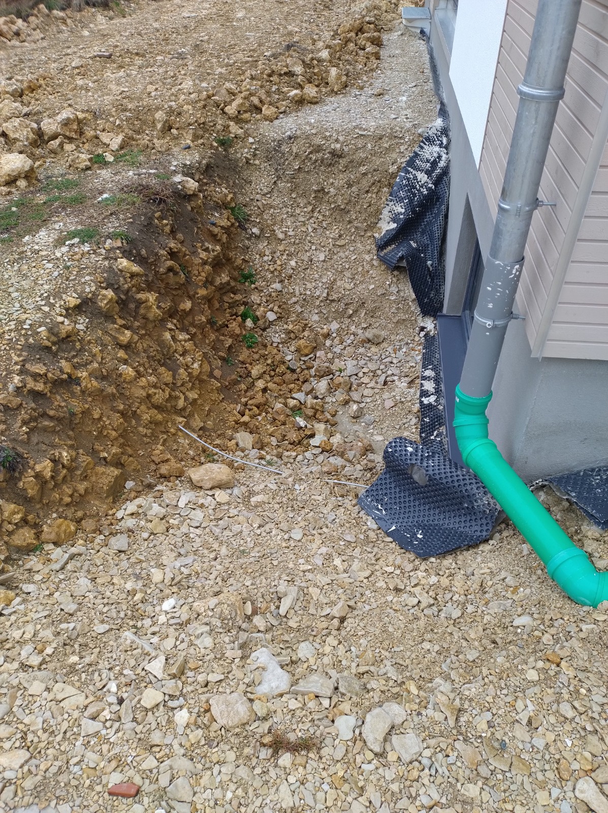

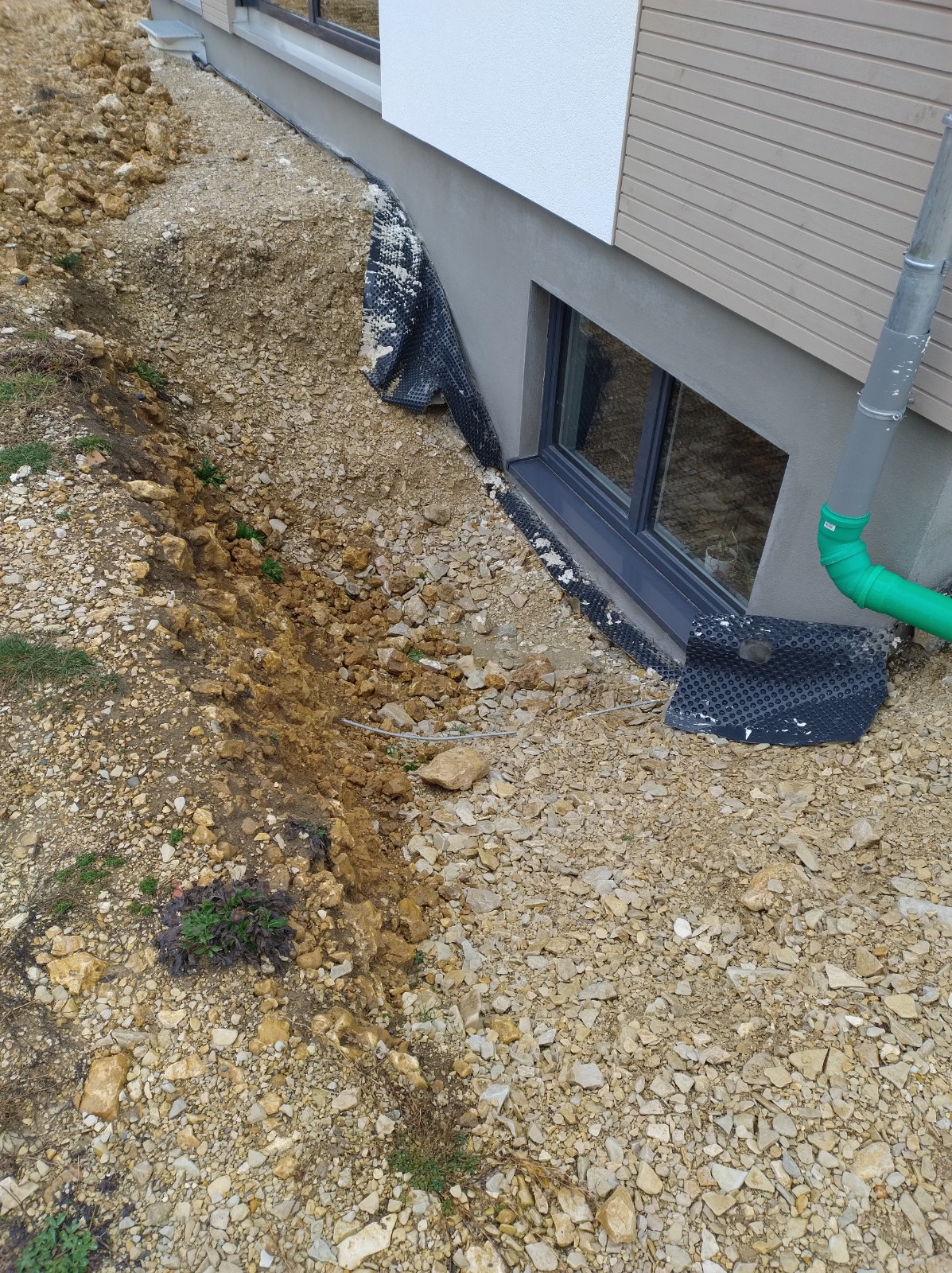

    Ich habe im Forum schon mehrere Beiträge zum Thema Hangsicherung mit Schalsteinen gelesen wovon ja meistens abgeraten wird. Allerdings gab es keine Diskussion zu meiner Situation.
    Wir möchten unseren Lichthof am Kellerfenster machen. Wir hätten lieber schöne Mauersteine als L-Steine allerdings ist eben die Frage ob das geht. Es gibt ja welche die gleichzeitig auch Schalungssteine sind und mit Beton verfüllt werden können. Der Plan ist (egal ob Mauer- oder L-Steine) auf der rechten Seite, wo das Regenrohr ist, mangels Platz eine gerade Wand mit einer Höhe von ca. 130cm und an den anderen zwei Seiten Stufen mit jeweils ca. 65cm zu machen. Geht das vor allem statisch mit besagten Mauersteinen wenn man diese mit Beton verfüllt und armiert? Oberhalb des Lichthofs wird nur Garten sein, also nicht zusätzlich belastet.
