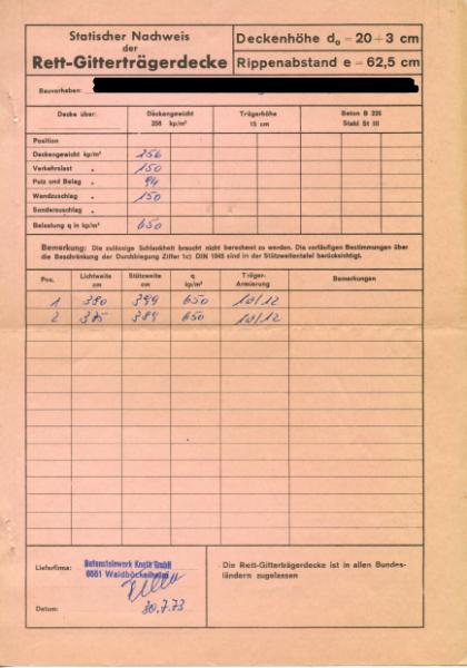

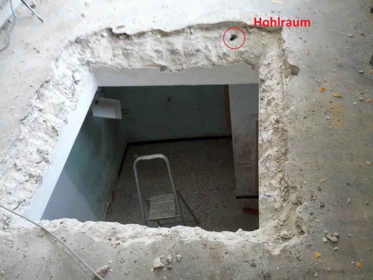

    Hallo, ich möchte gerne diesen Deckendurchbruch verschliesen da die darüber liegende Terasse mit der Lichtkuppel für mich unbrauchbar ist. Ich vermutete zunächst eine komplette Betondecke , leider stellte sich heraus das hier wohl eine andere Art Decke vorhanden ist. Ich hatte mich im vorfeld etwas erkundigt und wollte das ganze mit bohren von 500mm tiefen Löchern im abstand von 100mm umlaufend versehen.In die Bohrungen sollten Moniereisen eingeklebt werde die sich dann soweit wie möglich bis zum anderen ende des Ausbruchs paralel verbunden hätten.Ich hätte das ganze dann noch anständig verschweißt. Konisch angestämmt damit der Schlammasell nicht irrgendwann runtersaust hätte ich auch noch komplett, verschalt abgespriesst etc. aber...na ja jetzt bin ich mir nicht mehr ganz so sicher wie ich da jetzt weiter machen soll. Ich habe nach etwas recherche noch eine Statik der Decke vom Vorbesitzer bekommen. Kann mir jemand einen Rat geben ausser geh zu einem Statiker ?
    Grüsse.
  2. #2 Gast036816, 24.05.2015
    erst einmal muss der weisse rand noch runter - wahrscheinlich anstrich + putz. bezüglich der bestandsdecke solltest du einen tragwerksplaner hinzuziehen, damit die öffnung fachgerecht verschlossen wird.
    beim ste(ä)mmen vorsichtig rangehen!

    Sicher der putz mit Farbe drauf geht keine bindung ein, sollte ja auch noch weg.... Ich hab erstmal Feierabend gemacht nach dem sich der Hohlraum hinter dem ich nenne es jetzt mal laienhaft umlaufenden Betonrand auf getan hat.
