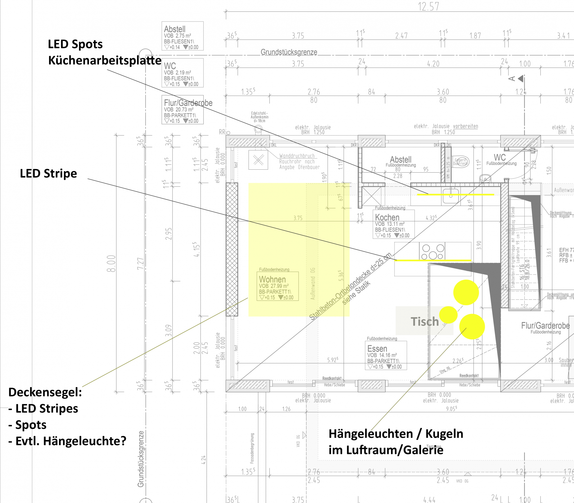

    ich bin aktuell an der Lichtplanung und habe ein Problem mit der Esstischbeleuchtung.
    Der Esstisch steht teilweise in einem Luftraum. In den Luftraum im OG würde ich 2-3 Hängeleuchten/Kugeln hängen. Meint ihr das reicht als Beleuchtung für den Tisch?
    Des weiteren würde ich über die Kochinsel ein LED Stripe als Arbeitslicht (Tunable White) anbringen und hinten in der Küchenzeile haben wir Spots unter den Hochschränken.
    Im Wohnbereich planen wir ein Deckensegel, welches ringsum ein LED Band für indirekte Deckenbeleuchtung bekommt. Im Deckensegel selber dann Spots direkt über dem Sofa (Leselicht) und evtl. noch eine Hängeleuchte über dem Sofatisch. Im Raum selber kommen dann in die Ecken noch Stehlampen.
    Meint ihr das reicht oder würdet ihr es irgendwie anders machen?

    Für was soll es reichen? Funzellicht oder Bürobeleuchtung.
    Welche Leuchten?
    Lichtstrom?
    Alles ist denkbar.
    Mit einer ordentlichen Einzelleuchte auch machbar.

    Lichtplanung im EFH wird m.M.n. völlig überbewertet. Ordentliches (helles) Licht benötigt man beim Kochen und beim Essen. Im Wohnbereich haben wir noch nie ein "Flutlicht" vermisst. Und die Anzahl der Leuchten sagt auch nichts über die tatsächliche Ausleuchtung aus. Wenn die passenden Leuchten ausgewählt werden, reicht das dicke.
    Aber was willst noch mit einer Stehlampe und dann auch noch im Plural?:eek: Und soviel Ecken habe ich jetzt nicht gefunden, wo man eine platzieren könnte.
    Wir haben ein paar (2 / 2 / 4 a 5 W) LED-Strahler in der Küche, im Esszimmer eine Pendelleuchte (noch Halogen 150 W, dimmbar) und in Wohnen meist eine 5 W LED Leuchte an. Ab und zu dann noch die Medienwand, die ich oben und unten mit LED-Stripes versehen habe.
    Viel spannender wäre für mich die Möblierung von Wohnen. Und dann lese ich noch 20,73m² Flur/Garderobe.:eek:
    Im EG gibt's nur Haustüre und WC-Türe.
    Ok, ist hier nicht das Thema, aber Grundrisse schaue ich mir immer gerne an (und "muss" meinen Senf dazu geben).;)

    unsere Erfahrung: helles Licht über dem Kochfeld (im Abzug) und über (!) der Küchen-Arbeitsplatte sehr wichtig! Auch Licht unter den Hängeschränken sehr wichtig, falls darunter gespült/gekocht/gearbeitet wird.
    Am Esstisch ist wohl die Frage, wie tief die Leuchten abgehängt werden und welches Licht (Streuung und Stärke) sie geben.
    Grundriß: Abstellkammer ist super, werdet ihr lieben! Wand zwischen Kochzone und Wohnzimmer würde ich weiter "runter" ziehen. Wir haben einen offenen Ess-Kochbereich udn davon nur durch einen offenen Durchgang verbundenen Wohnbereich. Auf dem Sofa ist es abends auf jeden Fall deutlich gemütlicher, wenn der Raum etwas abgetrennt von der Küche ist und nicht jeder, der zur Haustür rein kommt, direkt mit einem Blick die ganze Wohnung erfasst. Aber klar: Geschmackssache.
