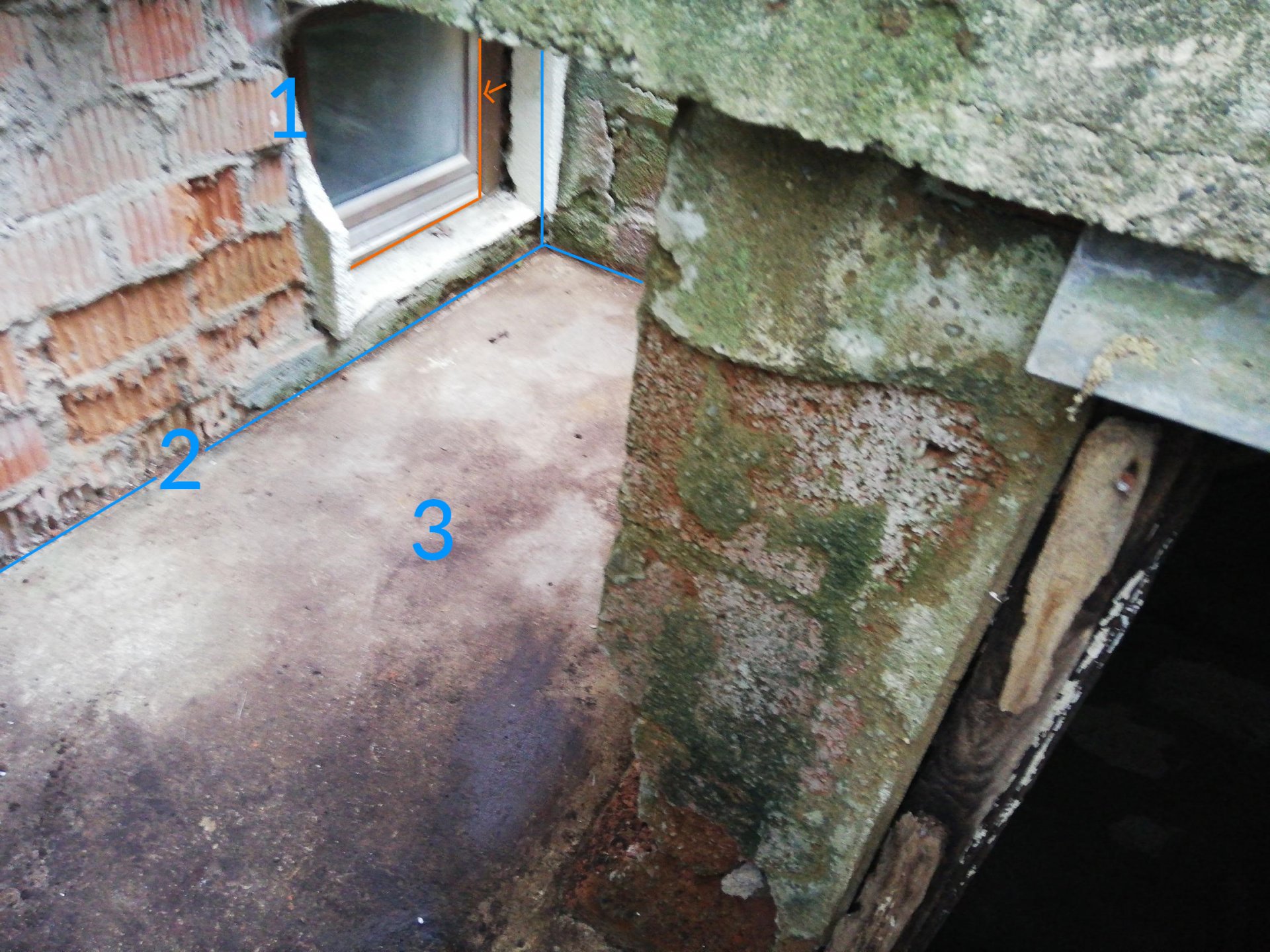

    Hallo liebe Forengemeinde,
    ich habe eine "kurze" Frage zu folgendem Szenario, evtl. kann mir da jemand kurz über die Schultern schauen, wäre spitze.
    Ein alter Lichtschacht (Ablauf zum Kanal ist vorhanden und dieser ist frei) soll von außen gedämmt und abgedichtet werden. Der Vorbesitzer hatte leider die Wand und das Fenster nie verputzt, daher ist es etwas feucht in dem Raum bzw. der Wand dahinter geworden. In dem Raum soll ein kleines WC entstehen. Ein neues, etwas kleineres Kunsstofffenster (Abmessungen und Position in orange) wird eingesetzt und dieses wird dann fachgemäß abgedichtet.
    Der Grund für die feuchte Innenwand ist recht offensichtlich und darüber brauchen wir nicht reden, hätte man natürlich schon längst machen müssen.
    Jetzt würde ich gerne den Lichtschacht mit einer Fassadendämmung versehen, ihn aufhübschen und dicht bekommen. Das wäre jetzt meine Reihenfolge, macht das so Sinn in euren Augen, bzw. gibt es bessere Ideen oder Vorschläge.
    1.1.) Außenwand und neues Fenster "grob" verputzen, sowie die umliegenden Wände des Schachts
    1.2.) XPS-R Dämmplatten mit Klebespachtel an Außenwand (1) anbringen
    1.3.) Dämmplatten verputzen, Armierungsgewebe einarbeiten
    2) Dichtband im Sockelbereich und Fugen mit flex. Dichtschlämme einarbeiten
    3) Die komplette Wanne (3) und alle Wände des Schachts mit flexibler Dichtschlämme streichen
    4) Alles mit Fassadenfarbe überstreichen
    5) Insektenschutzgitter an den darüberliegenden Gittern anbringen, um die Schächte vor Verschmutzungen etc. zu schützen.
    Soweit mein Plan, kann man das so machen, oder habe ich einen groben Denkfehler in der Sache?
    Viele Grüße und eine schönen Sonntag,
    Dennis
