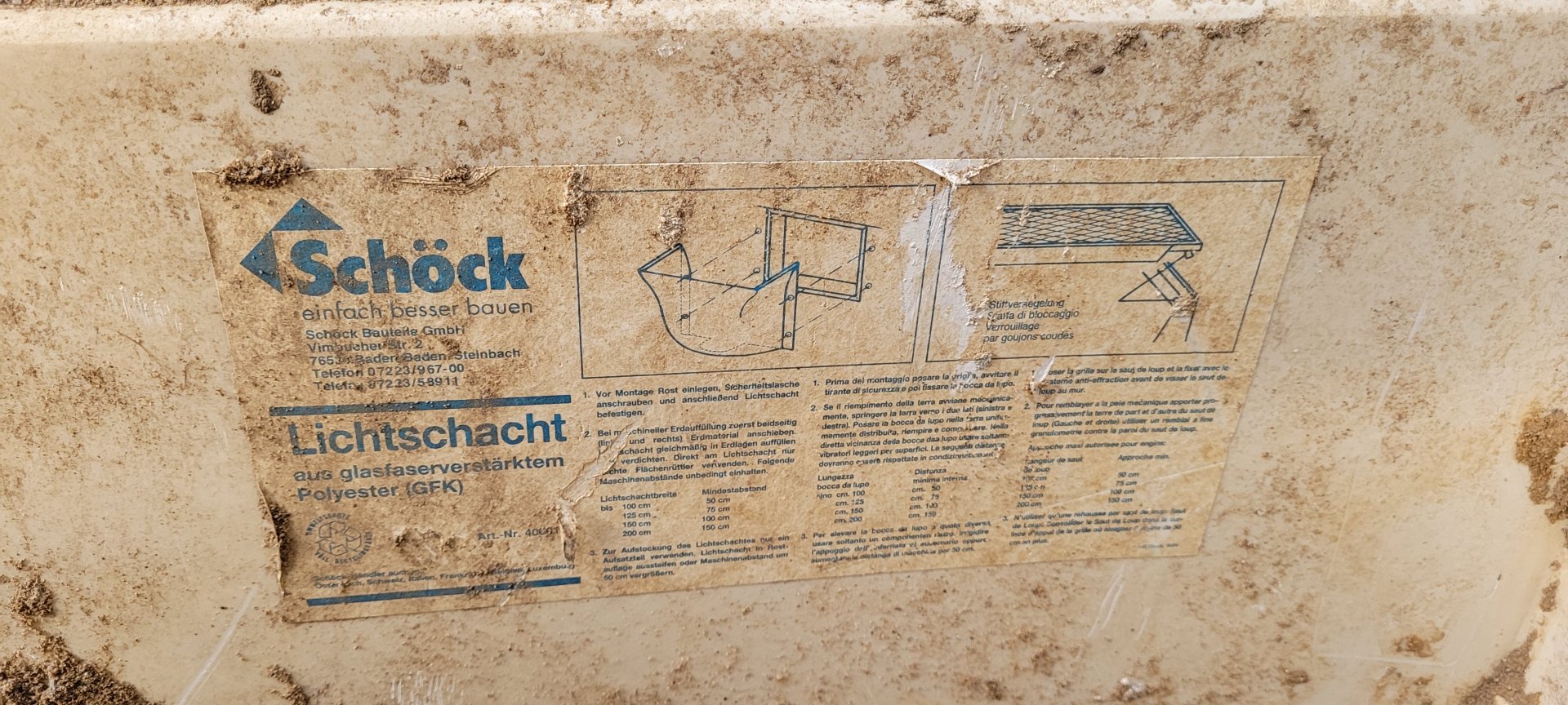

    ich hoffe, dass mein Thema ist im richtigen Bereich eingestellt ist. Ich möchte meinen Lichtschacht mit einem Aufstockelement erhöhen. Der Lichtschacht ist von der Fa. Schöck und hat die Maße 40x114cm. Die Firma ist pleite. Ich kann leider nirgendwo ein Aufstockelement mit diesen Maßen finden. Kann mir jemand helfen, was ich machen könnte.

    Ja. Die Maße sind 40*114. Anbei das Etikett von dem einen Lichtschachtaufsatz. Solche Maße werden von keiner Firma neu angeboten. Von der Unterkante des Kellerfensters bis zum Boden sind es bei dem einem Lichtschacht 28cm und beim anderen Lichtschacht 48cm bis zum Boden. Was spräche dagegen, die Lichtschächte freizulegen und 8cm nach oben zu versetzen?

    Das große Loch unten im Schacht (siehe Zeichnung in deinem Bild).
    Mit Bezug auf deinen anderen Thread. Wenn man tatsächlich mit Hochwasser bis direkt ans Haus hin rechnet, dann hat man aus fachlicher Sicht eigentlich nur die Möglichkeit es entweder wirklich richtig zu machen, oder halt mit dem überspülten Keller zu leben (das ist übrigens eine der wirklich anerkannten Varianten des Umgangs mit Hochwasser). Und so ein wirklich „druckwasserdichter“ Lichtschacht ist halt nicht „gebastelt“, sondern einfach nur kompromisslos richtig gemacht. Da kommen dann noch so kleine Komplikationen hinzu wie die Entwässerung des druckdichten Schachtes (rückstaugesichert), etc…
    Ein „vielleicht dichter“ Schacht ist halt nichts was man da als Profi raten oder bauen könnte, das ist die Variante die an den Stammtisch gehört (Beim Heinz hat’s gehalten!).
