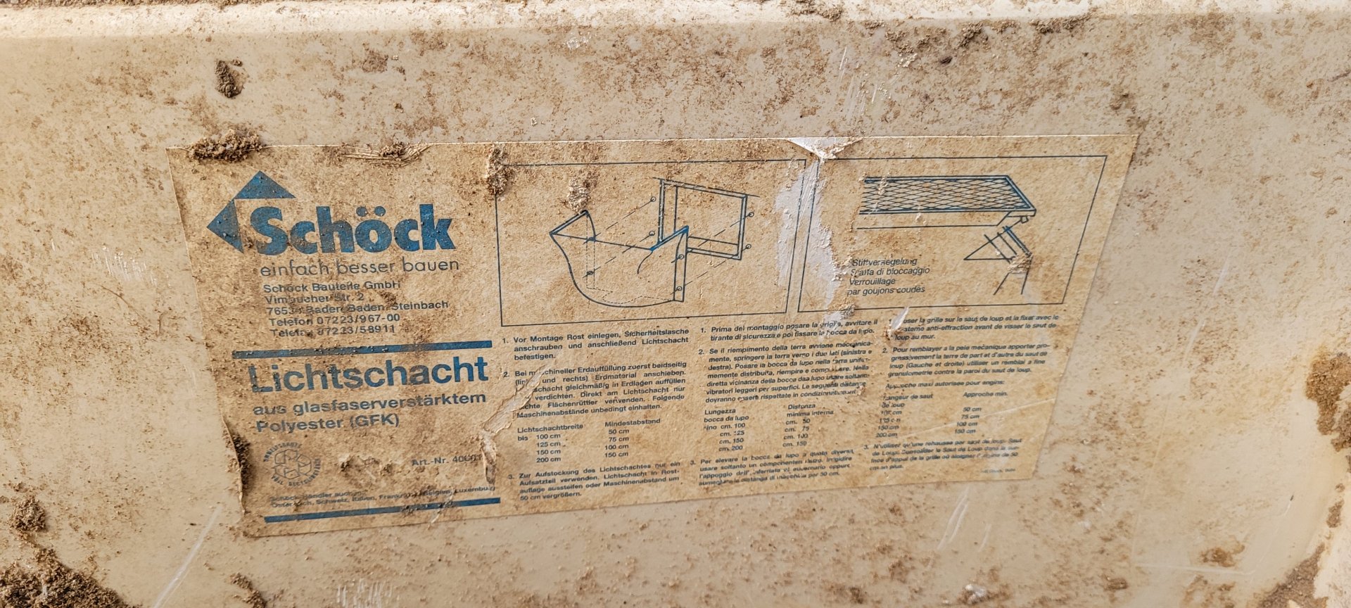

    ich hoffe, dass mein Thema ist im richtigen Bereich eingestellt ist. Ich möchte meinen Lichtschacht mit einem Aufstockelement erhöhen. Der Lichtschacht ist von der Fa. Schöck und hat die Maße 40x114cm. Die Firma ist pleite. Ich kann leider nirgendwo ein Aufstockelement mit diesen Maßen finden. Kann mir jemand helfen, was ich machen könnte.

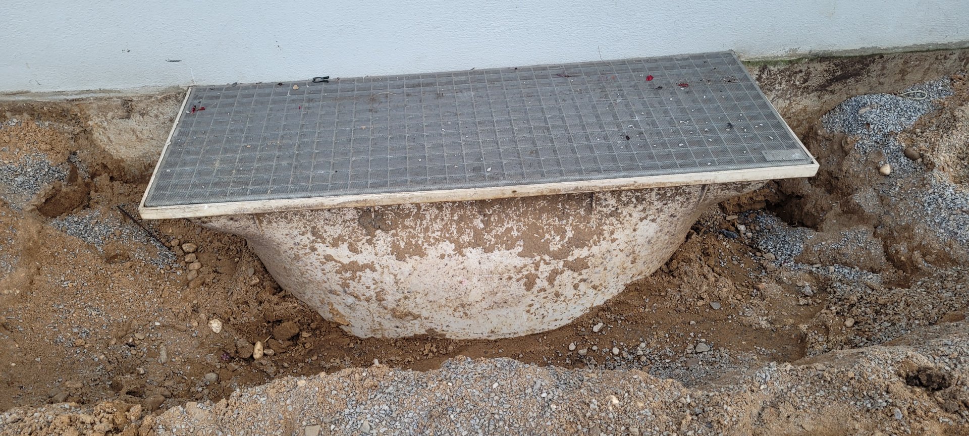

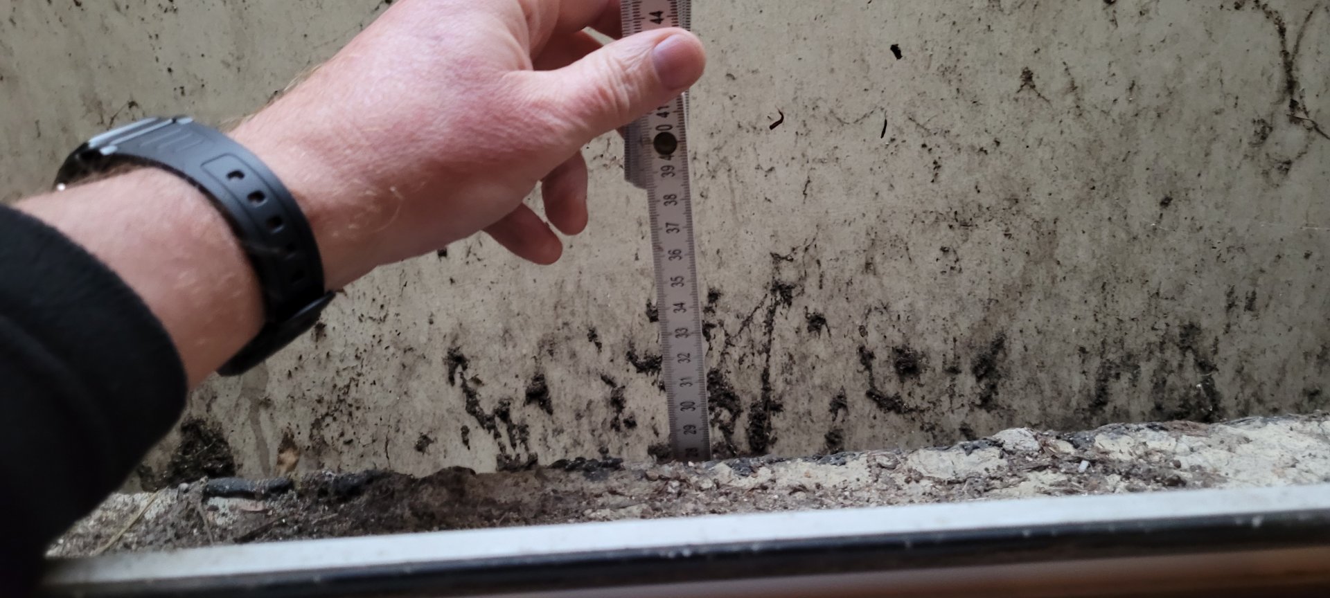

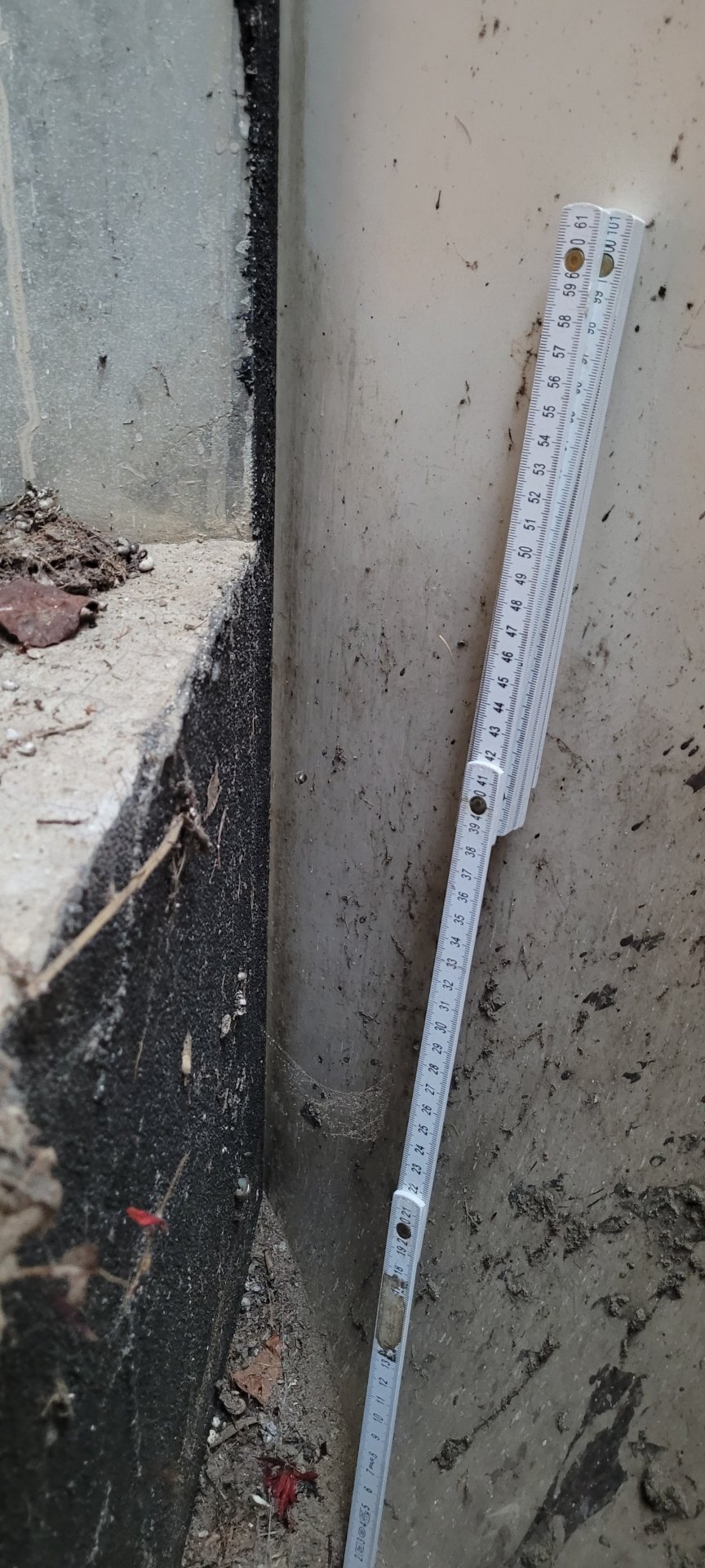

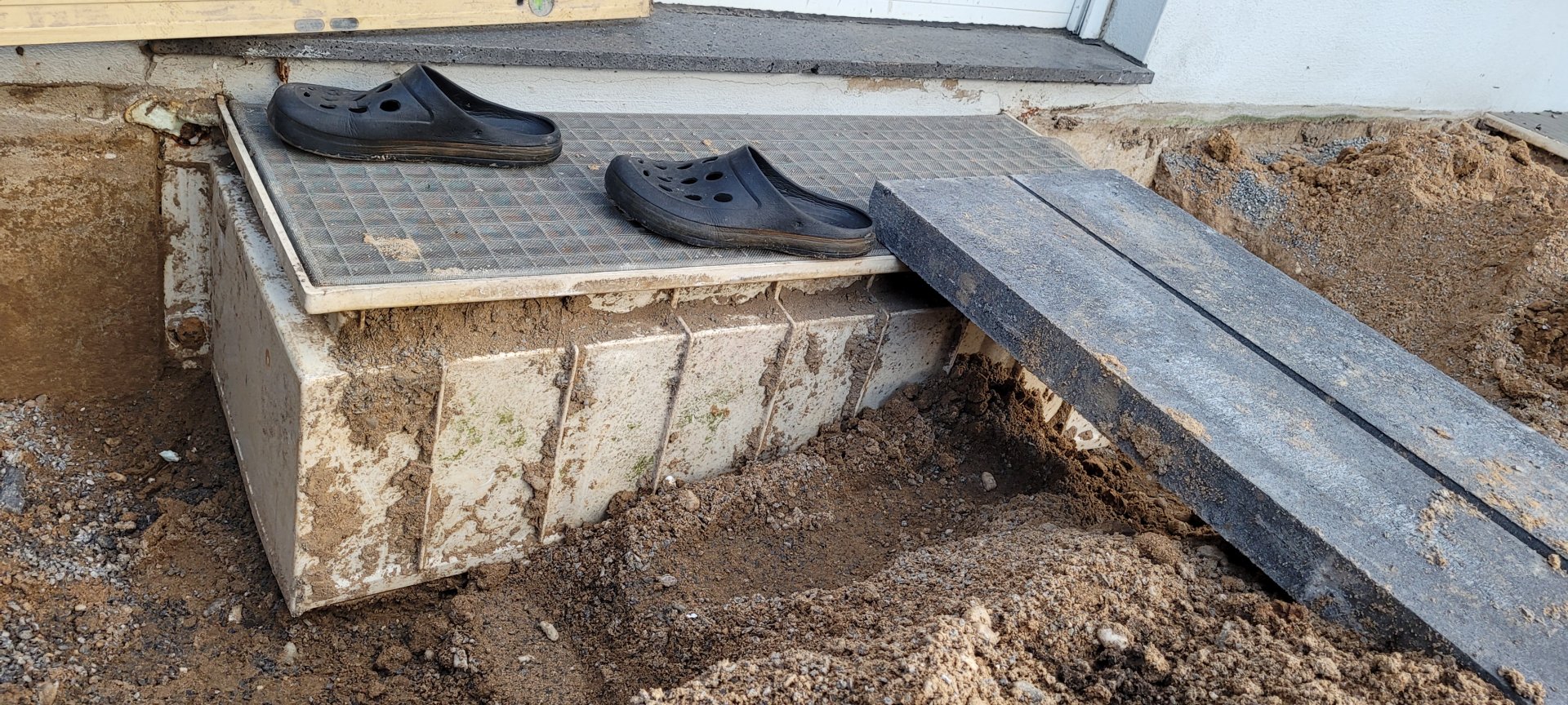

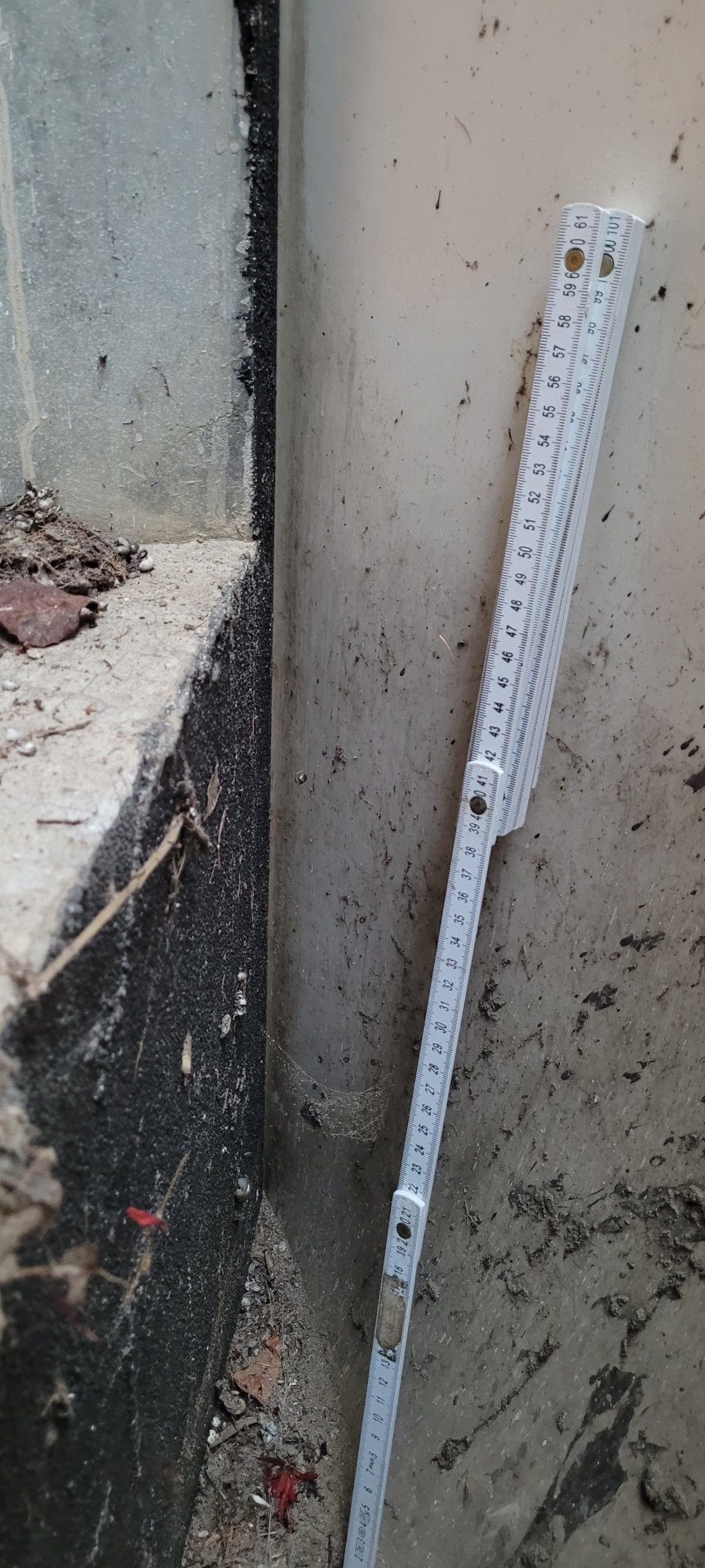

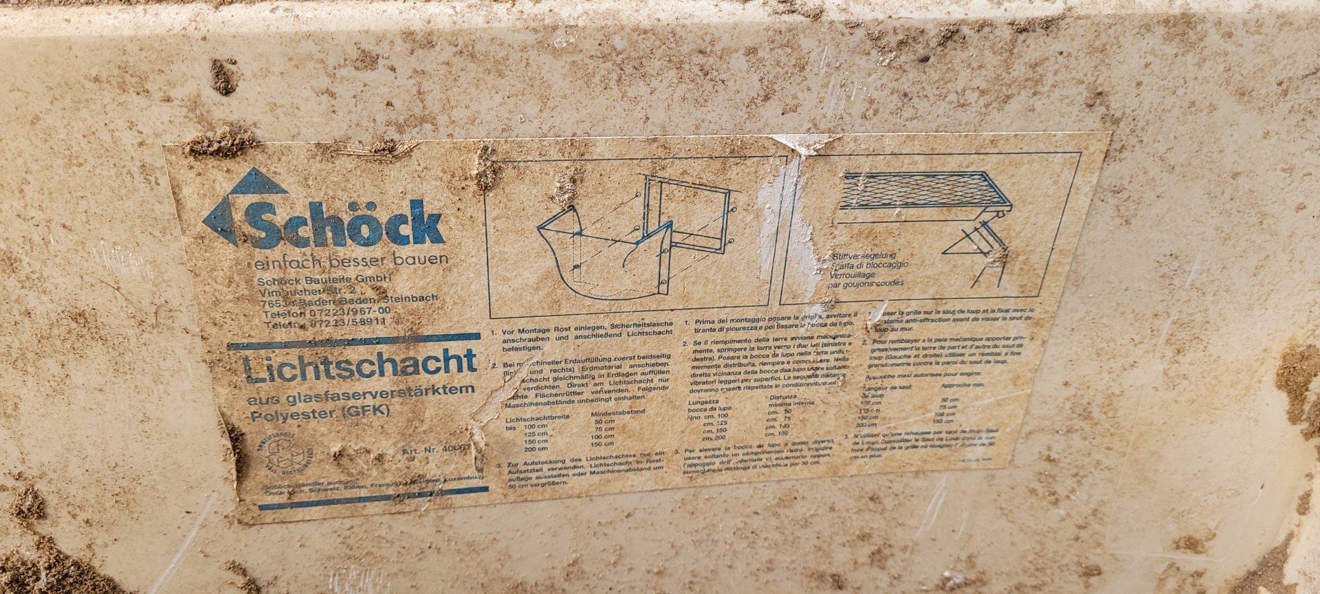

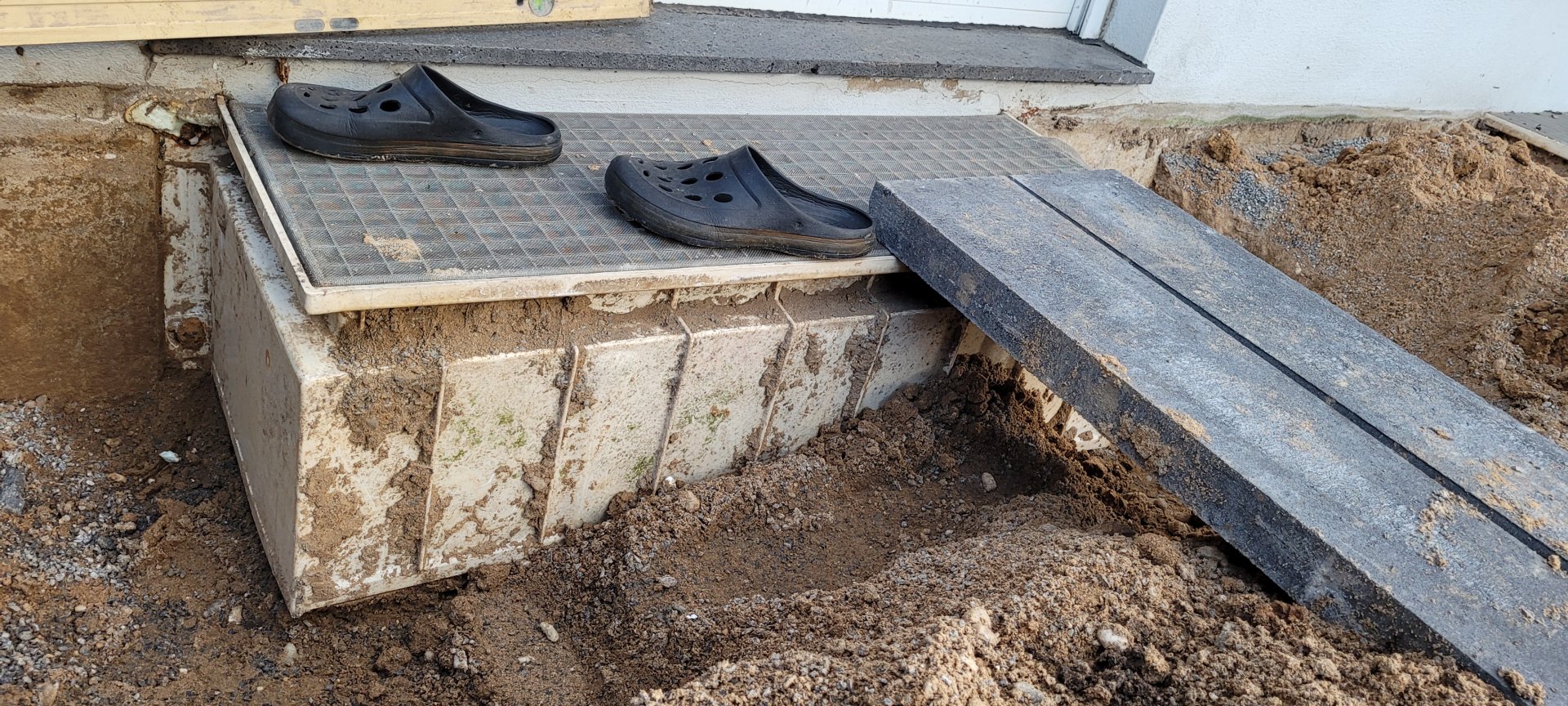

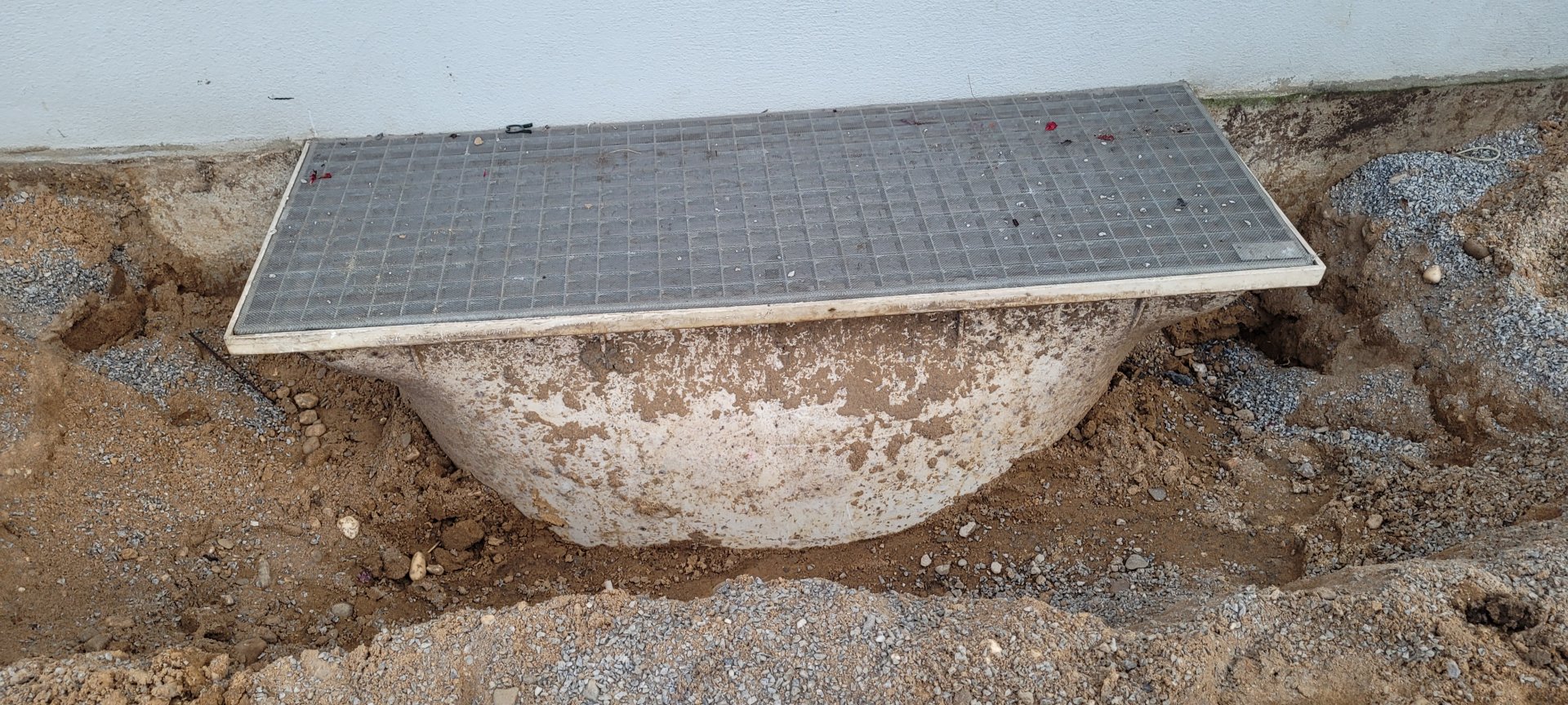

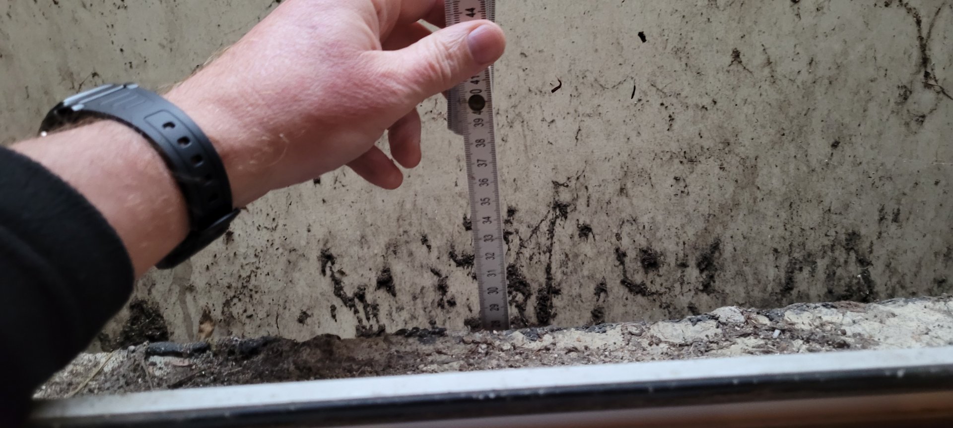

    Ich teile Euch die Fotos von meinen Lichtschächten mit. Sie sind aus Kunststoff und deshalb gehe ich einfach mal davon aus, dass sie druckwasserdicht sind. Den Kommentar nach meinen Zitat lege ich als ironische Bemerkung aus.
    Ich möchte die Lichtschächte um 8cm erhöhen. Im Foto "Lichtschacht Aufsatz Schöck" kann man gut erkennen was ich meine. Die Erhöhung ist der Teil von Oberkante Lichtschachtaufsatz bis zu der schwarzen Platte auf dem die Wasserwaage liegt. Das klingt nicht nach viel aber bei dem Regen Ereignis, in dem das ganze Ahrtal abgesoffen ist, ist auch bei uns Wasser in den Keller über die Terasse reingelaufen, weil wir in unserem Reihenhaus den niedrigsten Punkt hatten. 8cm würden reichen, um beim nächsten Mal sicher zu sein.
    Was ist mit der Möglichkeit die Lichtschächte freizulegen und insgesamt den Lichtschacht 8cm hochzusetzen? Der Lichtschacht1 mit Aufsatz hat am unteren Ende des Lichtschachtes ca. 48cm bis zur Oberkante Kellerfenster und der Lichtschacht2 ohne Aufsatz hat am unteren Ende des Lichtschachtes ca. 28cm bis zur Oberkante Kellerfenster.
    Ich bin dankbar für jede Hilfe
  6. #6 Gast 85175, 02.02.2022
    Gast 85175
    Gast 85175 Gast
    OK, außer die Sache mit den Latten, das war ernst gemeint.
    Wie auch immer, wenn Du da tatsächlich das Hochwasser bis ans Haus hin hast, dann kannst natürlich versuchen die alten Lichtschächte umzubauen, musst halt dann zusehen wie du es richtig hinbekommst, oder du besorgst dir gleich neue, ich weiß auch nicht was ich dir da raten soll, ich habe keine Ahnung was man dir da handwerklich zumuten kann, ich weiß nicht wie sorgfältig Du denn“Umbau“ machen würdest, usw… Einzig dass die Kalksandsteine in der Situation eine ganz blöde Idee sind, das weiß ich sicher…

    Nie ist das ein Druckwasserdichter.
    Genau.
    Das ist gut, da freut man sich :mega_lol::mega_lol::mega_lol::mega_lol:
    Ich kann nur vom basteln abraten, selbst ein 'höhersetzen' ist mit soviel Aufwand versehen, ich empfehle dringend Ausbau und neu und diesmal wenn der Bedarf besteht auch wirklich 'druck Wasser dicht 'aber nicht von dem Handwerker mit den absonderlichen Ideen ausführen lassen.
    Frage mal bei MEA nach die haben für Sypro/Schock zumindest in einigen Abmessungen als Aufstockelement etc
